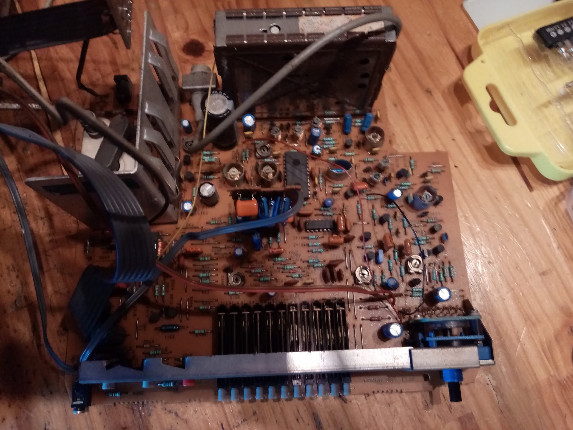

Suite à une avanie survenue lors de l’ajout d’une entrée vidéo, ici:
Merci à tous, montage fait, comme indiqué sur la datasheet et… pas pu essayer, alim HS, en cause un fil trop bien soudé qui s’est baladé où il ne fallait pas.
Ne possédant pas le schéma de ce TV, le dépannage s’avère délicat.
Je vais lancer un sujet pour demander si quelqu’un le possède…
je cherche donc le schéma de e petit TV.
Je précise que dans cette fiche:
la doc de service n’est pas la bonne, rien ne correspond, ni le circuit imprimé, ni le schéma, bien entendu…
J’ai cherché, peut-être mal sur le ouebe mais rien trouvé…
EDIT: il pourrait s’agir d’un châssis TX3F, à quelques détails près:

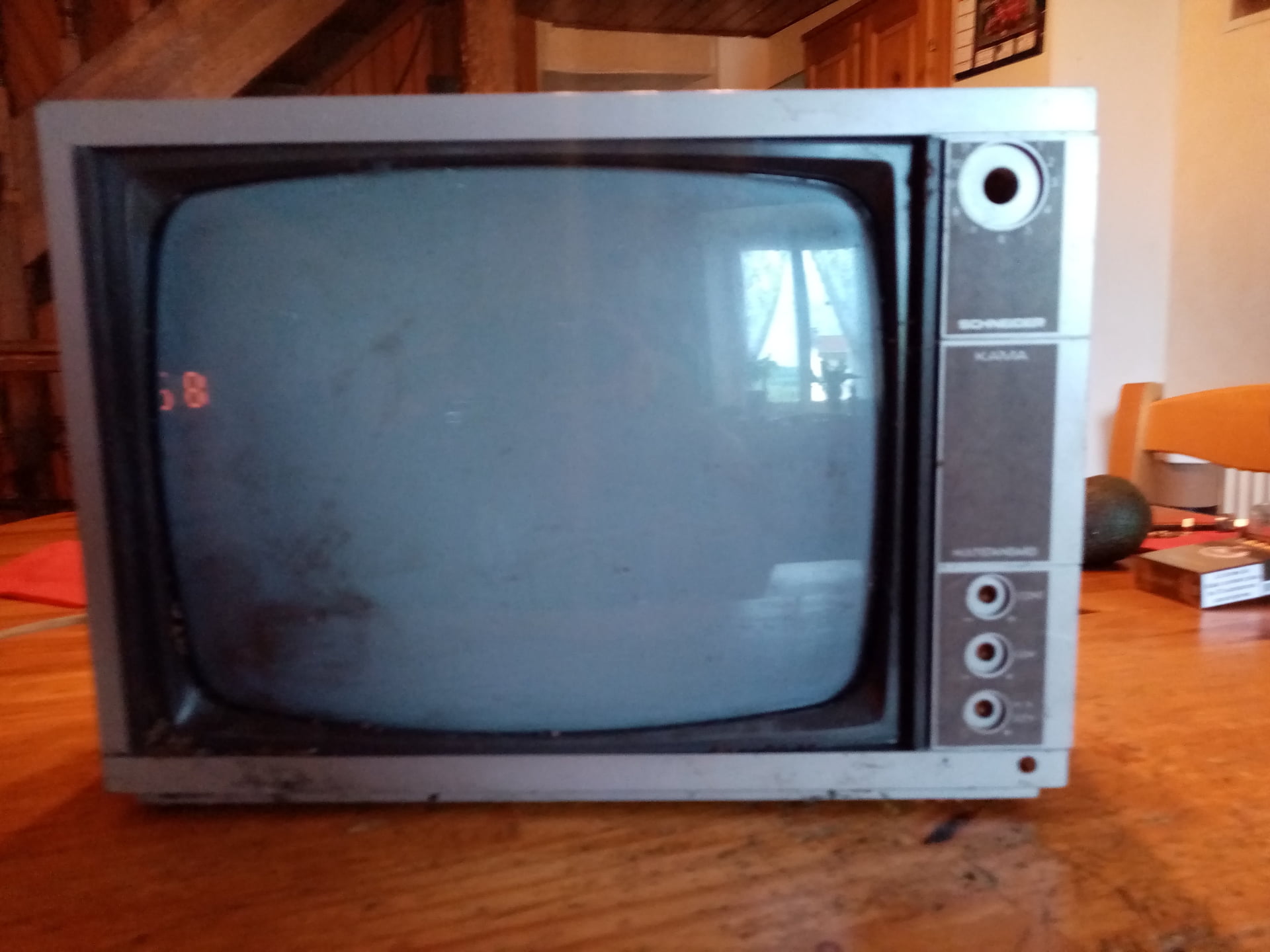

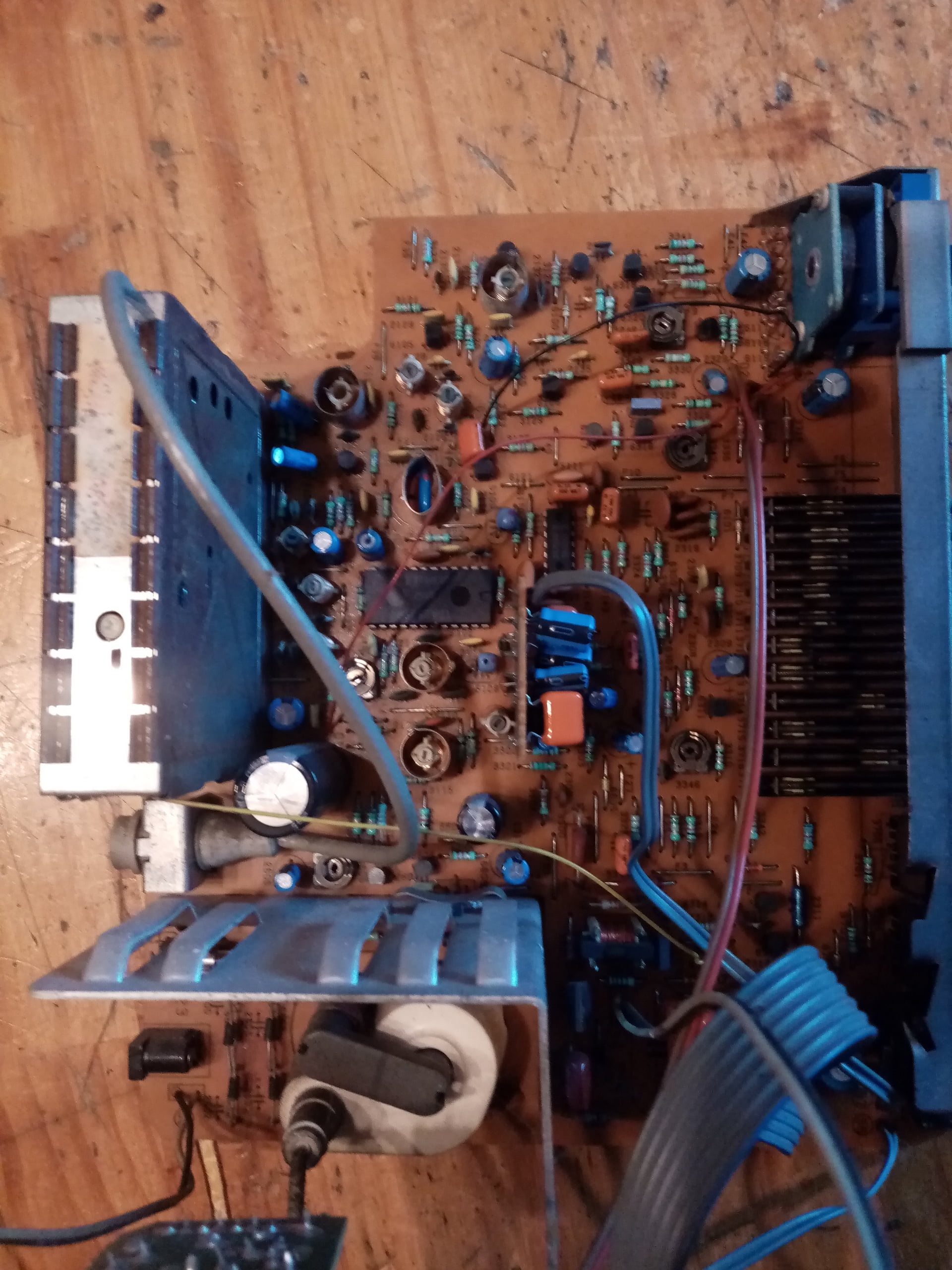

Bonjour a tous,
j ai recupéré ce petit Schneider kama, avec un pb de déviation vertical.
[1]
[2]
[3]
est-ce que l un d’entre vous aurais le schema de ce chassis ?
d avance merci
Sur la fiche, le TV est équipé d’un TDA 2548, le mien possède un TDA2549.
j’ai trouvé ceci , voir si ça correspond
Raymond
TX3-CHASSIS-philipx.pdf (1,5 Mo)
F9VL
Mai 18, 2025, 3:55
Merci @Welscher_Raymond , on se rapproche, mais ce n’est pas encore exactement le bon.
Ceci dit, l’alim correspond déja mieux à mon modèle, je pense que je vais pouvoir en faire quelque chose…
il existe encore ce schéma TX3F
