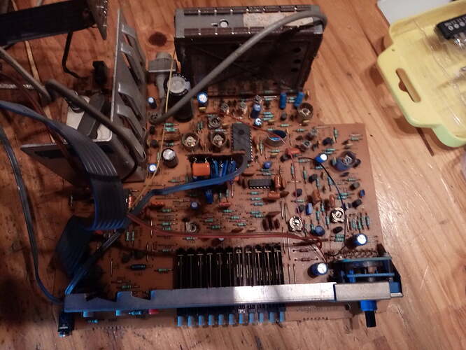

Bonjour a tous,

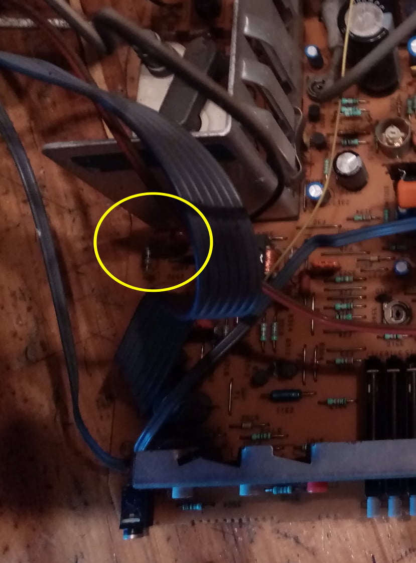

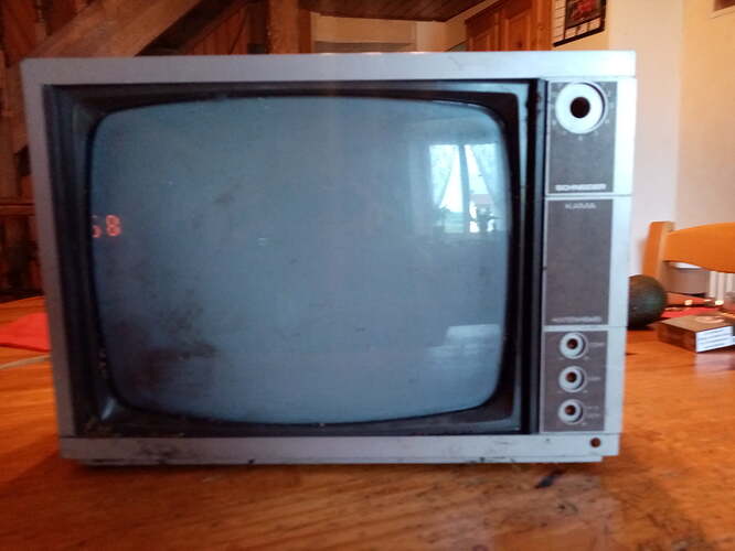

j ai recupéré ce petit Schneider kama, avec un pb de déviation vertical.
est-ce que l un d’entre vous aurais le schema de ce chassis ?
d avance merci
Bonsoir Christian
Hélas, je n’ai plus ce schéma, mais je crois me souvenir que le balayage vertical est fait par ce bestiau entouré en jaune.
donne moi sa référence
le CI est TDA8170 ou TDA8172 si je me souviens bien
Il est alimenté sur certains châssis au travers d’une résistance fusible reliée à un enroulement secondaire du THT; sur d’autres modèles l’alimentation est prise sur l’alim primaire du TV
cordialement Bozec

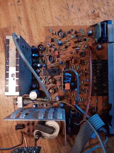

Je viens de regarder et çe châssis ne semble pas correspondre au TX3 où le balayage vertical se fait par transistors avec un push-pull et on n’y trouve pas le gros C.I. à coté du tuner :thinking:
et encore merci a tous, le schéma n est pas tout a fait le même
mais, la partie vertical semble être commune, je m’y met dans 10 min,
et a suivre…
En regardant mieux , c’est vrai c’est pas le TX3 .

Peux tu nous dire ce qui est écrit sur le C.I. que j’ai entouré en jaune ?

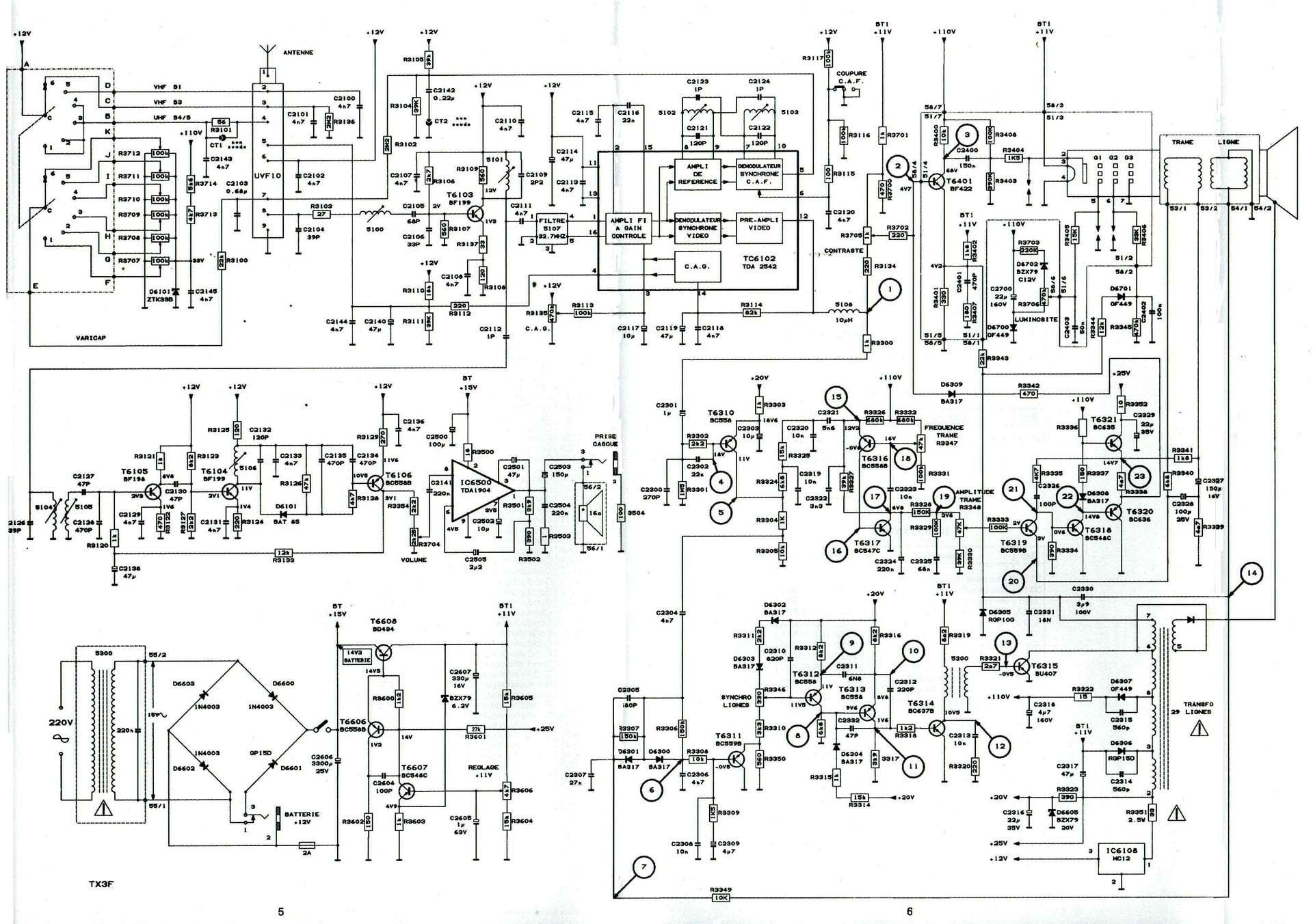

c’est peut être un châssis TX3F

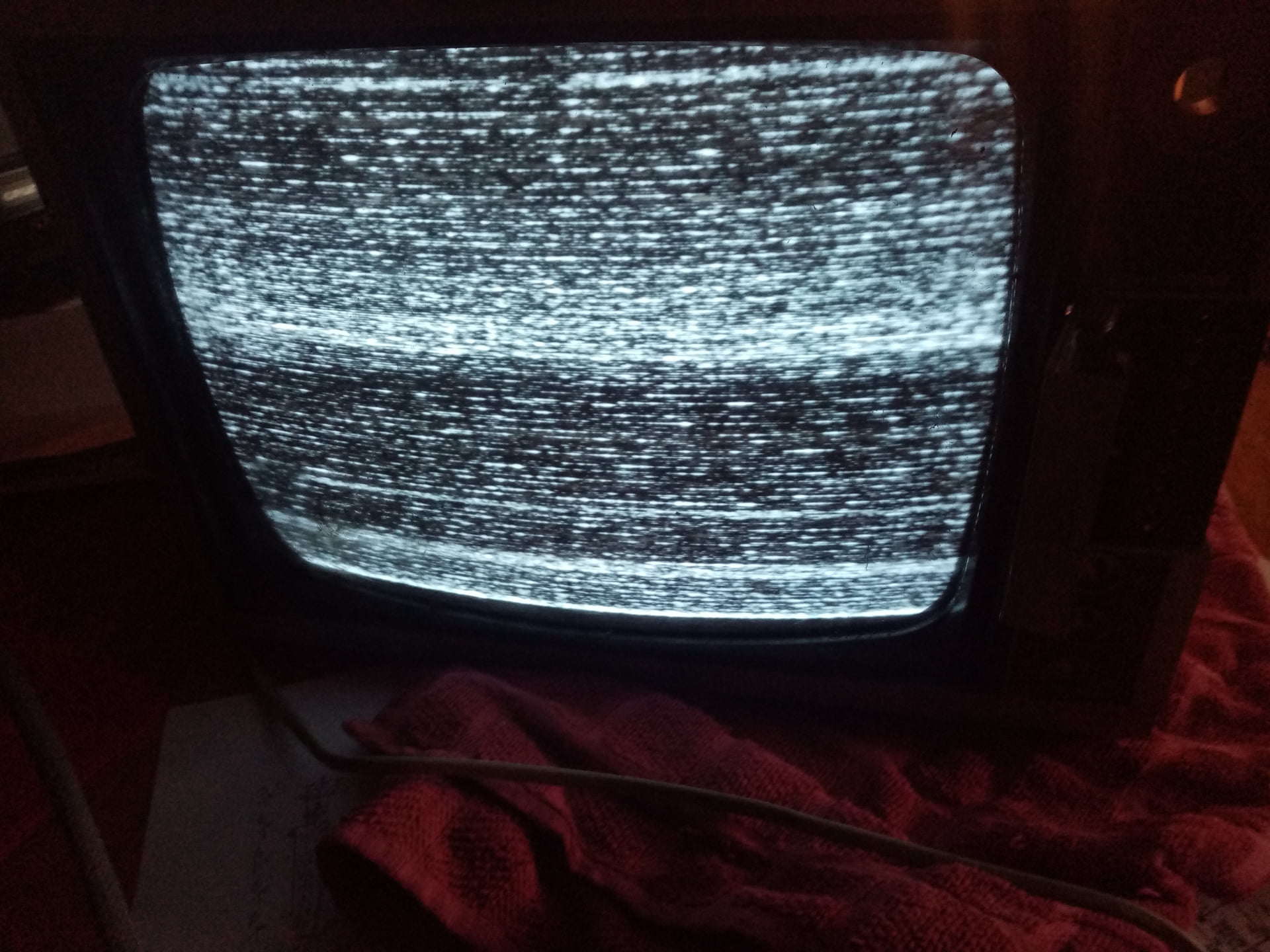

Bonjour a tous,
apres quelques un peu de f2 dans les ajustable, voile de l image,
enfin de la neige.
je suis presque content

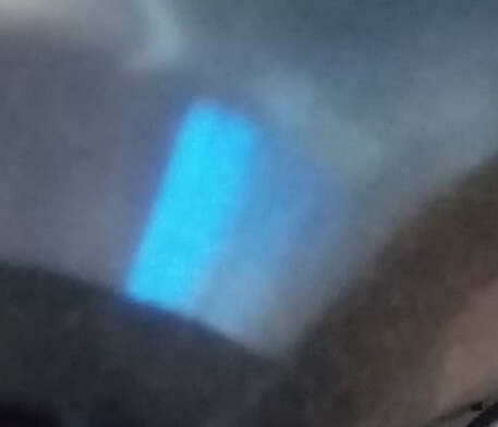

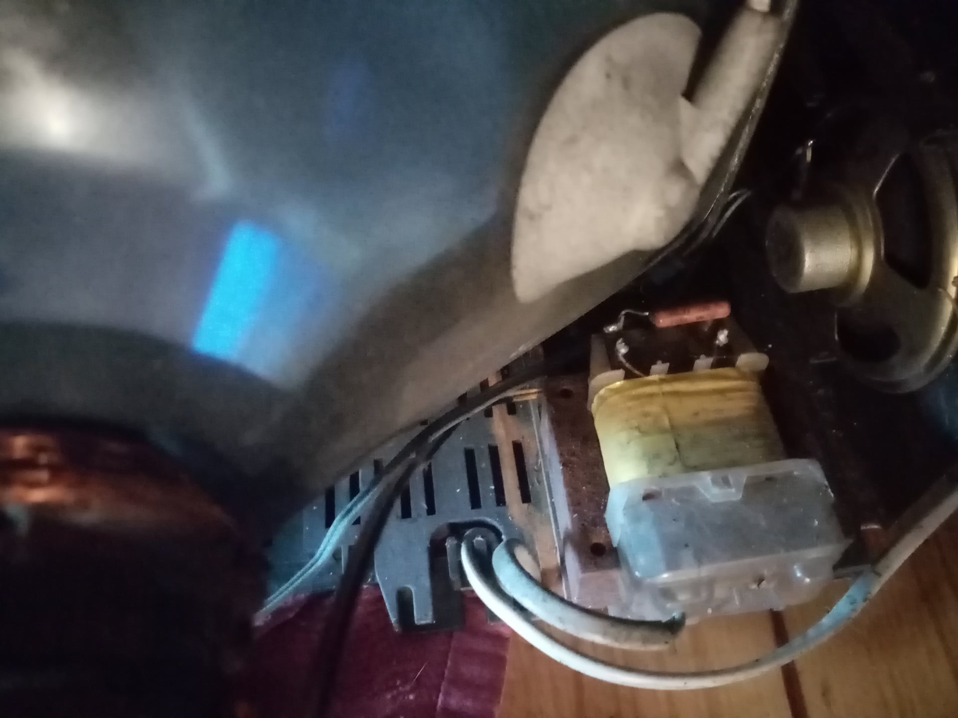

Mais, car il y a un mais un chose que je n’ai jamais vu !
des arcs a l’ interieur dur tube !!!
l’ image est la , bien lumineuse, mais des arcs entre le canon et le reste du tube !
j ai bien peur que celui ci soit un peu pompé, vide imparfait ???
qu’en pensez vous ?
a bientot
Il faut nettoyer la ventouse et tout autour de son emplacement , aussis regarder si la connexion du tube a la ventouse soit pas rouillé voir désintégrer. Sa arrive …
Si c’est ceci c’est tout à fait normal :wink:

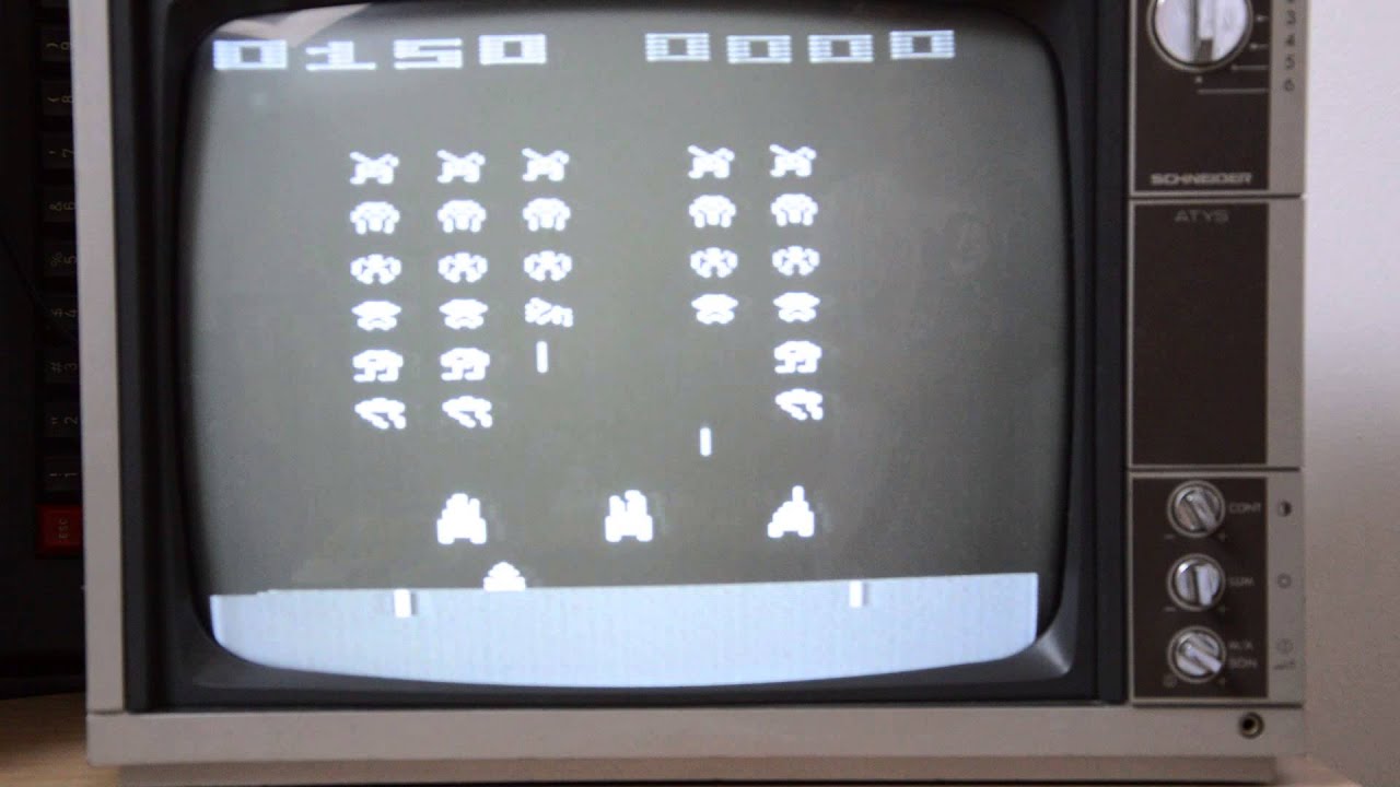

J’ espère vivement que ce tv remarchera bien, comme son frère jumeau sur cette vidéo:
Celui sur you tube est uniquement en normes L/L’ avec 6 varicaps, le votre est un multistandard L/L’ et B/G avec 11 varicaps.
Si la THT est pourrie, il ne faut pas hésiter à trouver un transfo + ventouse THT neufs avec cable THT neufs bien propres, si on peut encore trouver des pièces de rechange pour ce chassis. Bien nettoyer le tube, et enlever toute trace de poussière qui provoque des amorçages 10 KV.
Pour l’ ampli trame, il faut changer ce circuit intégré push pull.
Bien refaire les soudures des étages de puissance ( alim 130 V, Bases de temps, et final tube), c’est un gage de fiabilité.
