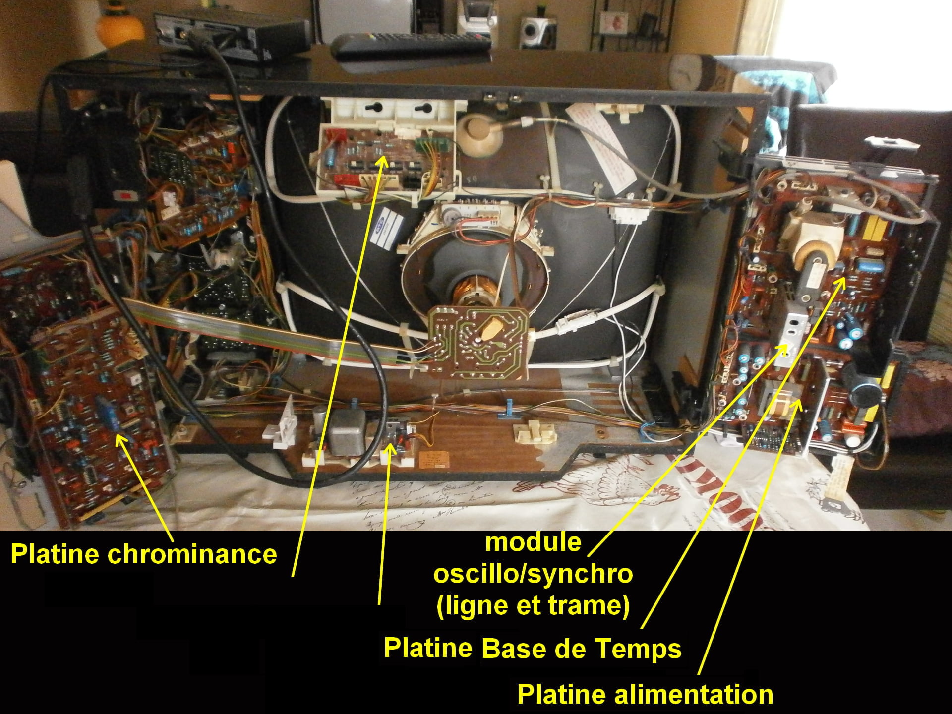

J’ai nettoyé, dépoussiéré le tv .
Il a une image correcte , il tire un peut sur le vert
Voici photos de la bête
C’est très correct comme résultat et tes dernières photos vont permettre de faire une fiche :wink:
le TVC11 est constitué de châssis de base :
  • 1 platine F.I.
  • 1 platine Chroma
  • 1 platine péritel
    Ces platines étant communes aux versions précédentes des châssis TVC7 et TVC8 NN
  • 1 platine alimentation
  • 1 platine BTT
  • 1 platine BTL comprenant 2 versions: l’une avec commutation 819 lignes, l’autre sans cette commutation ni les élémentts 819 lignes. Sur cette platine : un module enfichable oscillateur ligne et trame (commun aux TVC7 et TVC8)
    Ces deux platines BTT et BTL sont jumelées
Il y a différents (et nombreux) modèles de téléviseurs équipés du TVC11, chacun ayant certaines particularités, télécommande ou clavier mécanique, convergences ou pas suivant le tube l’équipant, horloge programmable, etc…
Suivant l’équipement des platines supplémentaires commandant l’équipement étaient ajoutées et décrites dans la documentation spécifique du modèle (documentations que je n’ai plus :frowning: )
Toutes ces platines communes aux TVC7,8 et 11 sont différenciées suivant leur évolution par une étiquette collée et référencées A, B, C, D, E, renvoyant à la documentation spécifique à la platine.

Sur ce modèle il n’y a pas de platines convergences ?
Je précise que c’est un pal/sécam et que je suis en entrée composite sur la péritel.
Le potentiomètre couleur baissé aux minimum me donne une image trop coloré.
Y a t il un potentiomètre sur une platine pour descendre le niveau de couleur ?
Le potentiomètre contraste déconne, mais pour mettre du nettoyant contacte je suis obligé de passer par l’intérieur.
Pour retoucher les g2, c’est bien au niveau de la platine tube qu’il faut intervenir ? J’ai repéré 3 potentiomètre
Pour recadrer l’image, est ce bien les 4 petits potentiomètres au niveau de la tht à retoucher ?
Y a t il un composant à changer pour redonner de la pêche au tube ?
Platine alimentation est en bas mais la BTT et BTL c’est celle qui supporte la tht ?

Pour le cadrage de l’image c’est fait .
avec une entrée en Péritel, on ne peut pas régler le niveau chrominance me semble t’il
Ce sont les potentiomètres 2264, 2265 et 2266
cadrage horizontal = potentiomètre 1224
amplitude ligne = potentiomètre 1131
amplitude verticale = potentiomètre 1015
linéarité verticale = potentiomètre 1026

Celle que tu me désigne comme une platine convergence, je ne pense pas que s’en soit une.
il y a marqué pal/secam bg avec 1, 2 ,3 et 4.
La 1 est toujours en 819 lignes
Effectivement, j’ai été trompé par son emplacement.
image remplacée
A mon avis il n’y a pas de réglage des convergences dynamique comme sur le tvc 7.
Dis moi si je dis une bétise

Non, je viens de relire ma doc de stage, effectivement, pas de réglage de convergences ( j’ai confondu avec le TVC7… c’est loin tout ça !)
Celle que tu me désigne comme la BTT c’est la platine d’alimentation ?
J’ai commis une erreur, j’ai rectifié et modifié l’image (mille excuses)
alimentation = platine en bas
