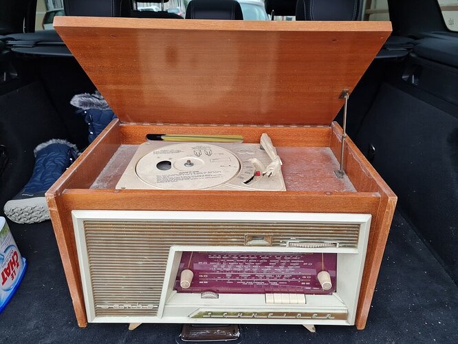

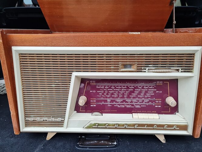

Bonjour à tous.
J’ai fait acquisition d’un poste Schneider Samba dans lequel il manque la tête de lecture de la platine tourne-disque.
Si vous avez des pistes, voire même une tête (je ne parle pas de la vôtre ! :joy: ) dont vous êtes prêt à vous séparer, je prendre en charge tous les frais.
Très bonne journée à vous.

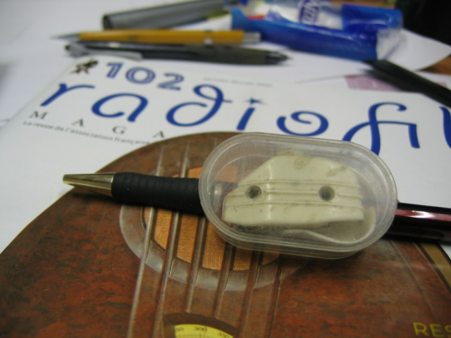

J’ai des cellules usagées, 3 ,que je peux t’envoyer, il y a un petit problème avec les petits caoutchouc supports, mais cela doit être réparable ?

C’est souvent la seule solution, les cellules anciennes ne traversant pas toujours très bien les années. Même neuves, certaines ont trop attendu et sont mortes. Le sel de seignette ne supporte pas l’humidité et comme si ça ne suffisait pas l’étrier ne supporte pas bien les T°C supérieurs à 50 degrés.
Une petite cellule chinoise à 2€ dans la coque de l’ancienne, et le tour est joué.

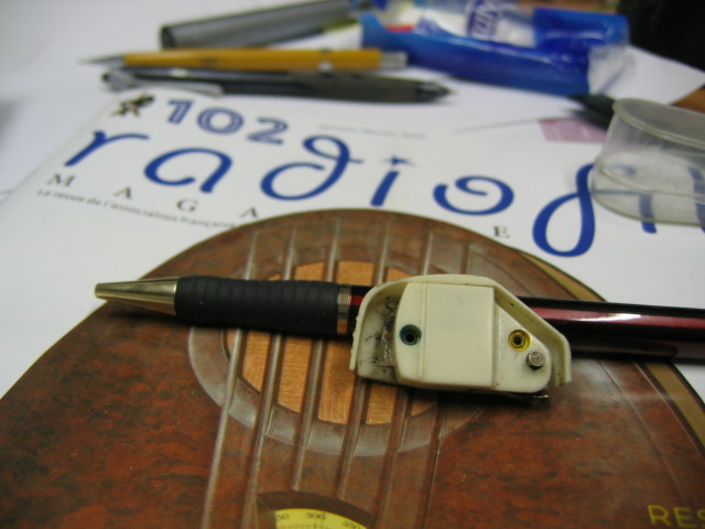

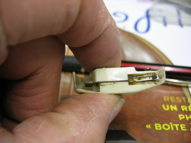

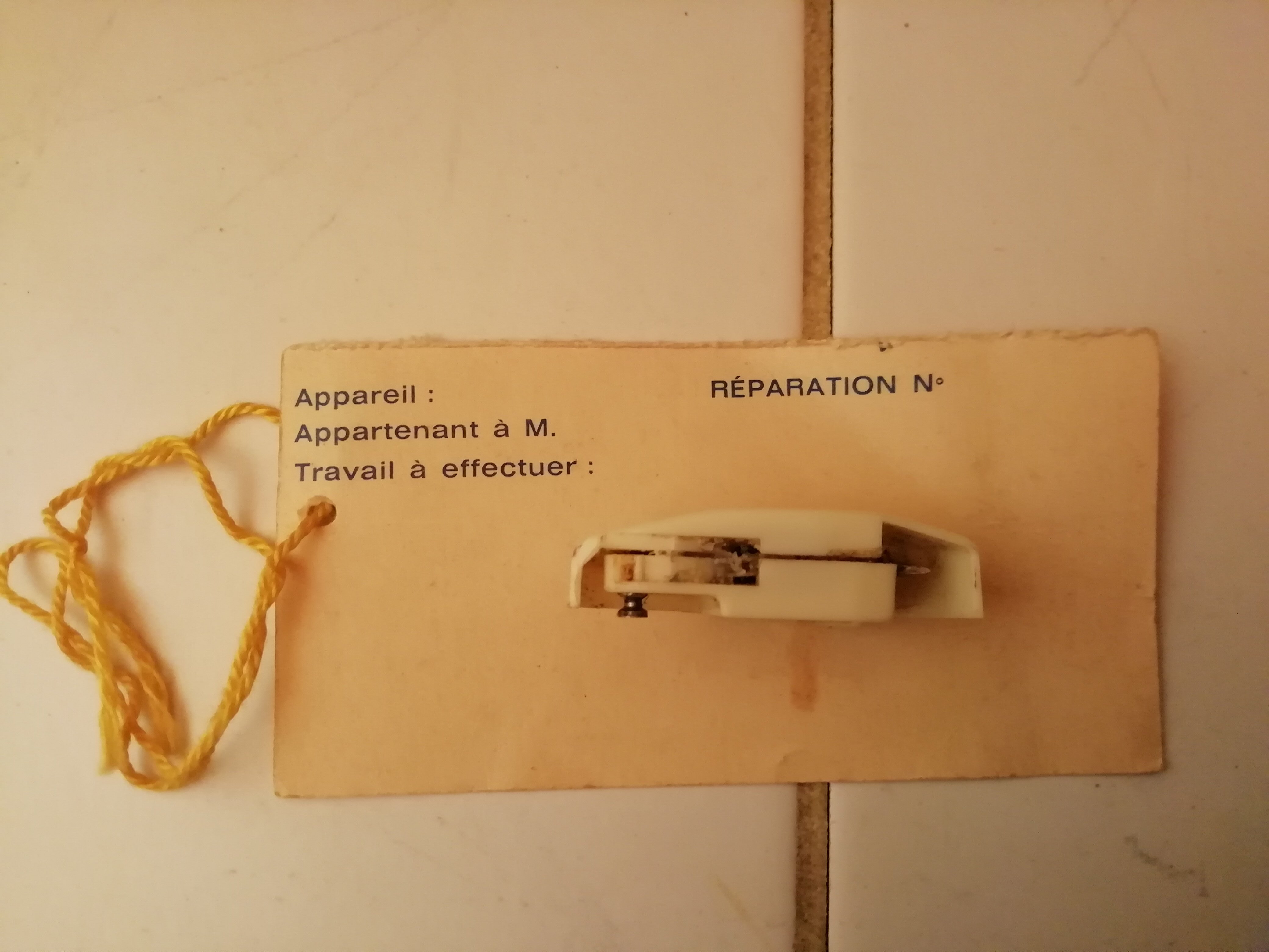

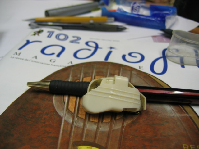

Bonsoir . Comme quoi, rien qu’en discutant , on arrive a trouver des solutions ! j’avais ce truc,depuis des lustres, et, je me demandais ce que je pouvais en faire, et surtout, sur quoi, ça pouvait se monter.Elle a un peu vieillie, mais elle est dans sa boîte d’origine, elle est complète,(même le capot de protection), et, de plus, elle fonctionne, car, je viens juste de l’essayer! ça c’est du « bol » !!IMG_0001 IMG_0002 IMG_0003 IMG_0004
Si tu la veux, tu me donne tes coordonnées , et je te la fais parvenir. Ce sera, avec le plus grand plaisir.
PS. C’est cadeau !

Bonjour Guy,
Je pense que cette proposition m’était plutôt adressée car il s’agit d’une cellule spéciale pour une T64 et non pour la platine de ce Schneider Samba .
C’est certain que cette cellule de T64 m’ intéresse au plus haut point .Je viens juste d’arriver dans ma maison de campagne du Poitou là d’ailleurs ou se trouve la platine T64 avec sa cellule HS. Peux -tu me la conserver quelques jours car en fonction d’un autre confinement possible ,je risque de rejoindre d’urgence ma résidence principale en région parisienne et dans ce cas l’adresse de livraison serait différente.

Bonjour Nenez .Effectivement,je m’adressais à PAT (tu as dû rectifier, d’ailleurs,en voyant les photos). Mais, sois certain, que si j’avais eu sous la main, « l’objet de tes désirs », je t’en aurais fait la proposition, dans les mêmes conditions. Je te souhaite, de pouvoir mener à bien ta réparation,et je la suivrais avec toujours autant d’intérêt.
Bonjour Patrick. Sur ce coup, je reste en attente de tes nouvelles. depuis le temps qu’elle dormait dans un coin, quelques jours de plus ou de moins,ne changeront rien.Je réagirai dès ton message.

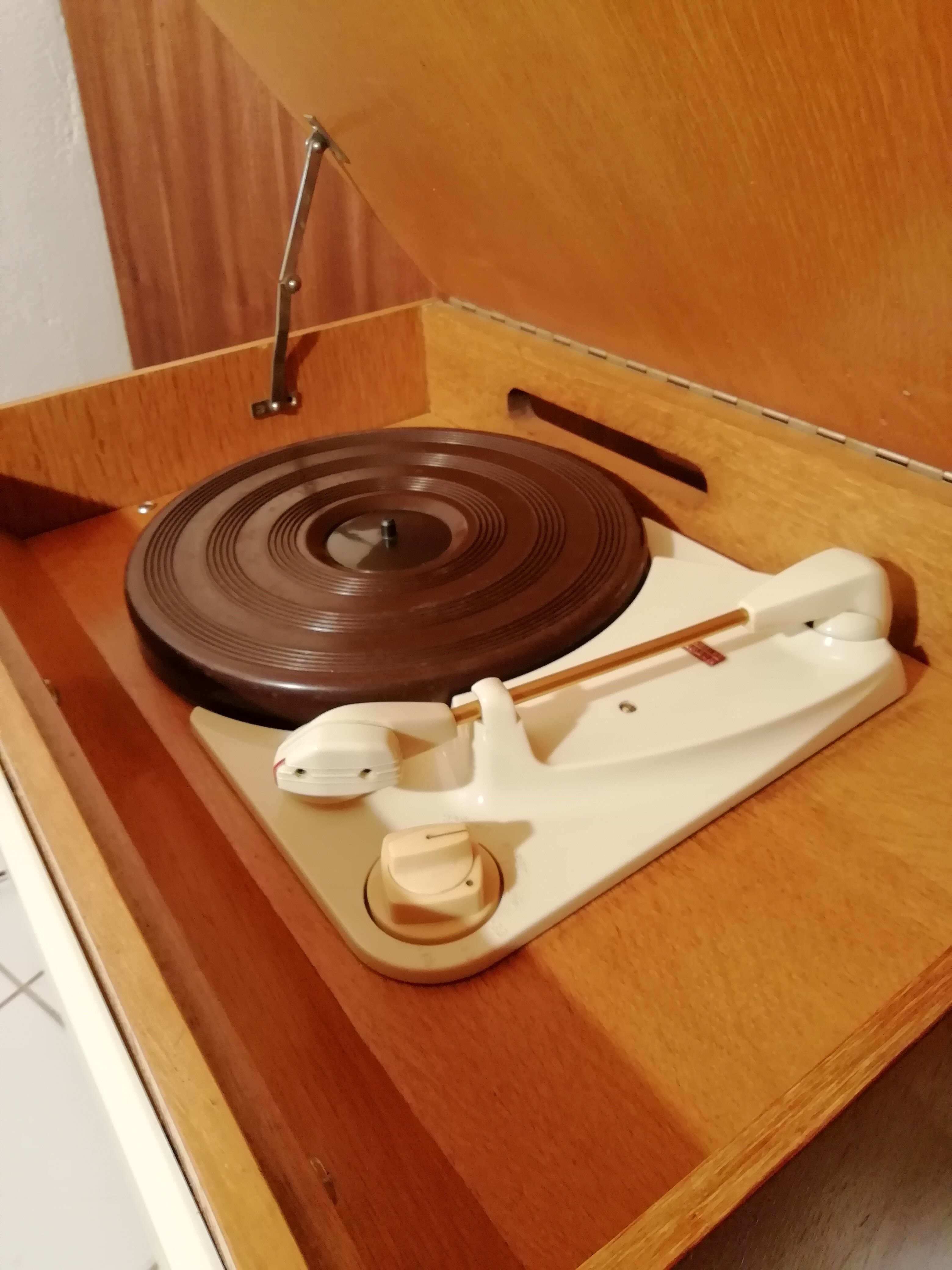

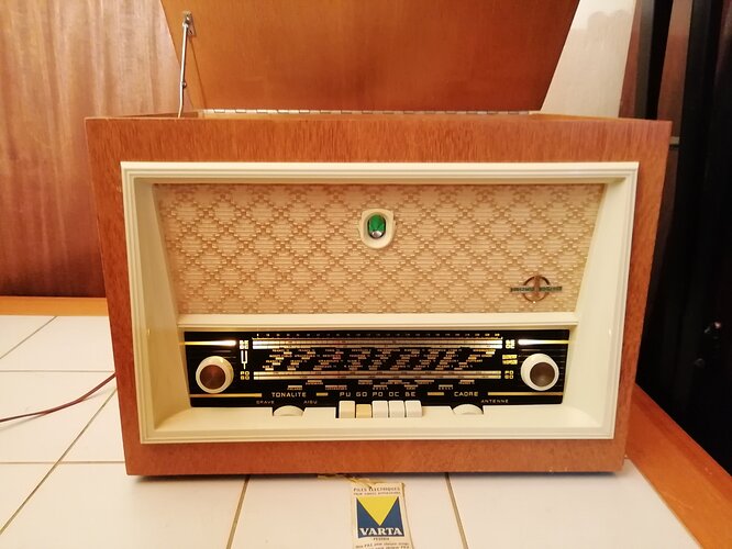

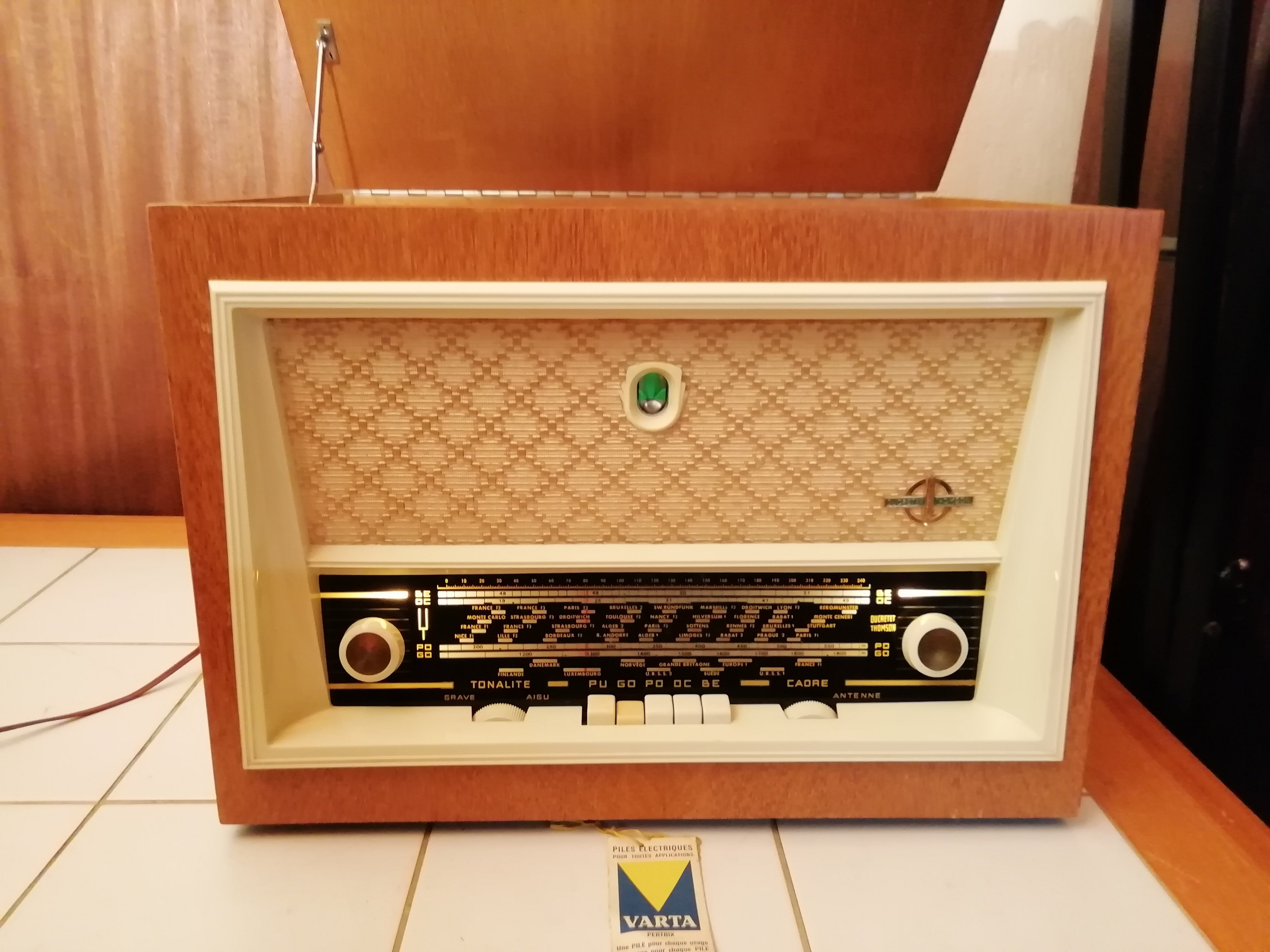

En l’attendant, j’ai effectué ce matin un dernier contrôle du poste et de la platine .Tout d’abord, voici mon combi radio phono Ducretet Thomson LP 491 :
La révision de la partie radio a été effectuée il y a déjà pas mal de temps et n’ avait posé aucun problème surtout que l’appareil était très bien conservé et non bidouillé .

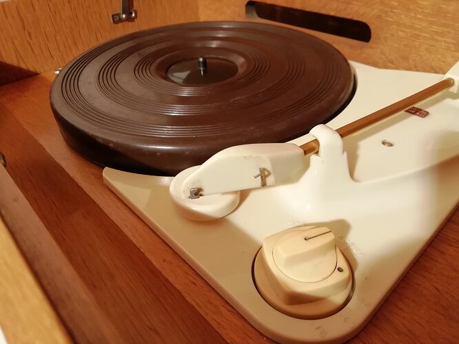

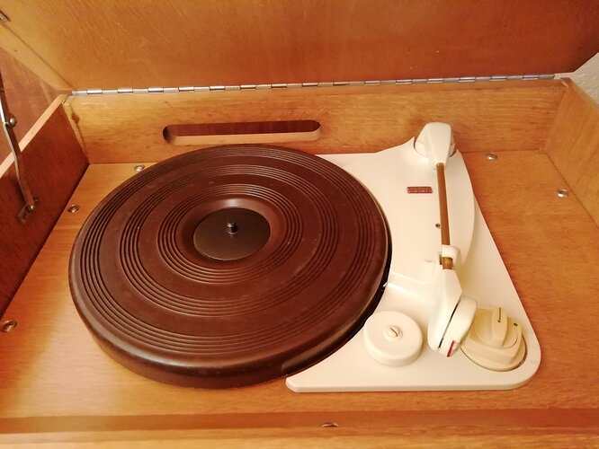

Voici cette fameuse T64 pour laquelle je viens d’effectuer une remise à un niveau bien droit de l’ensemble en intercalant quelques rondelles en caoutchouc dans les axes des trois points de fixation de la platine car certaines cales en caoutchouc étaient légèrement affaissées :
Voici une photo montrant le bras équipé de cette fameuse tête de lecture à bascule :
Voici une photo prise sous le même angle montrant le bras sans la partie piézo de la tête de lecture :
Voici le cellule piézo actuelle qui en fait réponds bien dans le HP du poste si on la touche mais qui n’ a plus son saphir :
Cela va faire un ensemble Radio Phono que je trouve de belle présentation et surtout bientôt complètement fonctionnel .
