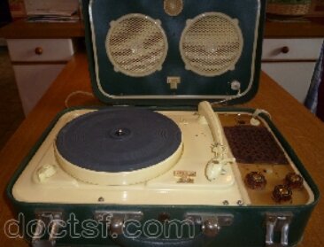

Recherche transfo d'alimentation Teppaz 336
Bonjour a tous.
Pour restaurer un 336 teppaz je recherche un transfo d alim …
Si quelqu un a ça a la vente c est super…merci dominique.

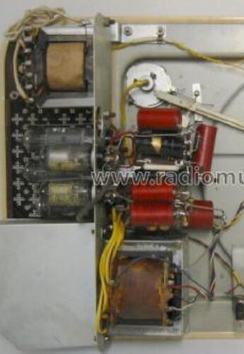

Une photo du transfo, stp
j’ai trouvé ca comme photo mais je ne sais pas si ca va vraiment aider
il faudrait que fanfan nous donne les dimentions du transfo

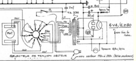

la partie alim pour les tensions
La fiche de cet électrophone est ici, avec les schémas complets :

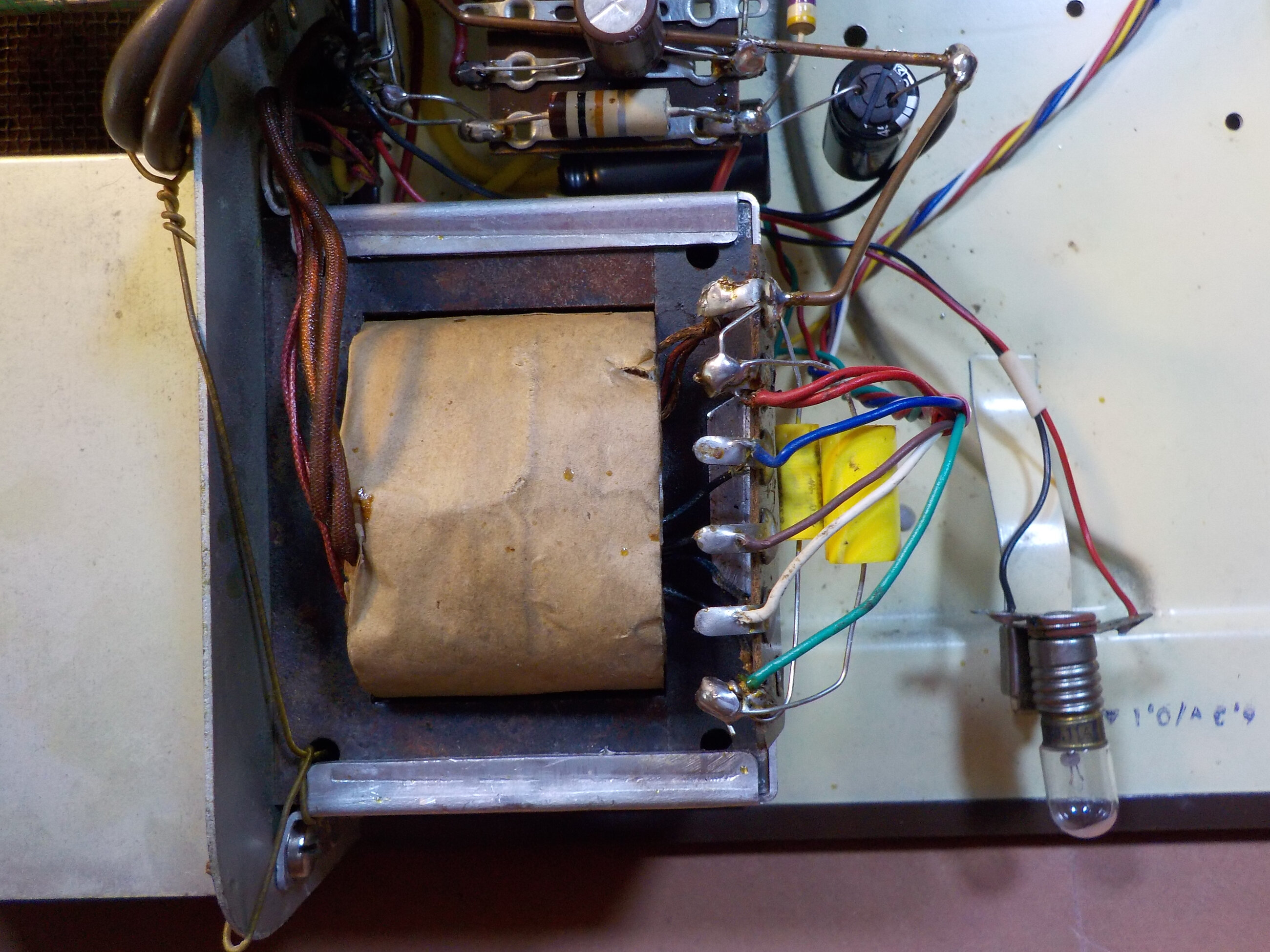

bonjour .
voici la photo …le transfo fait 80mm de long et l epaisseur des eroulelments 65mm environ…
c’est sur que le transfo est HS ?
je ne vois pas de trace brune comme si il avait trop chauffé
ca vaut peut être le coup de retirer toutes les lampes et mesurer les tensions du transfo
si ca ce peut ce n’est pas lui le probleme
bonjour .
Oui il est vraiment HS Bouillant avec de la friture et la fumée en 30 secondes (lampes enlevées )…dominique

longueur 80mm .largeur 70mm …(ce que l on voit vu de face sur la photo)…epaisseur des bobinages environ 65mm…
1x 6.3v et 2x300v puissance 60va il alimente 6 lampes 1xEZ80.1xECF80.2xEF86.2xEL84…Donc assez costaud…il etait fabriqué par la firme teppaz
