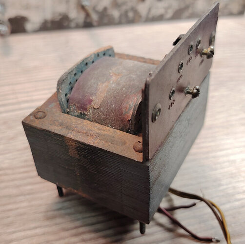

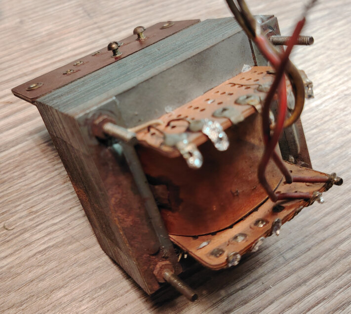

Le transfo est HS.
Sous son tas de rouille, il présente les caractéristiques suivantes:
Pour le primaire:
110V: 16,55 Ohm
125V : 18,87
145V : 22
220V : 50,6
245V ; 60 Ohm
Pour le secondaire:
2 enroulements 6,3 V : 0,4 Ohm pour l’enroulement qui chauffe l’EZ80, 0,28 pour celui qui chauffe les autres tubes et éclairage.
entre point milieu et sortie HT1 : 334 Ohm
entre point milieu et sortie HT2: 336 Ohm.
Mais entre les sorties HT1 et HT2 : 636 Ohm !! Je m’attendais à avoir 334+336 = 670…
→ conclusion court circuit entre les 2 enroulements HT, et transfo HS.
Entraxe au niveau des boulons de fixation: 50 mm sur 62 mm.
Puissance inconnue. Mais c’est un plutôt petit modèle, ça ne doit pas aller bien loin.
Quant à la HT générée, là aussi elle doit être relativement modeste (250-300V ?) vu le filtrage et le petit HP.

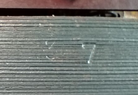

Une marque sur la ferraille : 37. Une référence peut être?
Si vous avez cela dans vos stocks, ça m’intéresse!
Merci à vous.
JM
