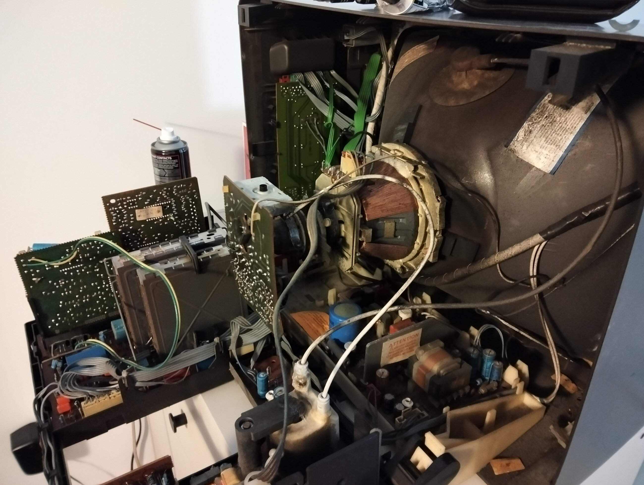

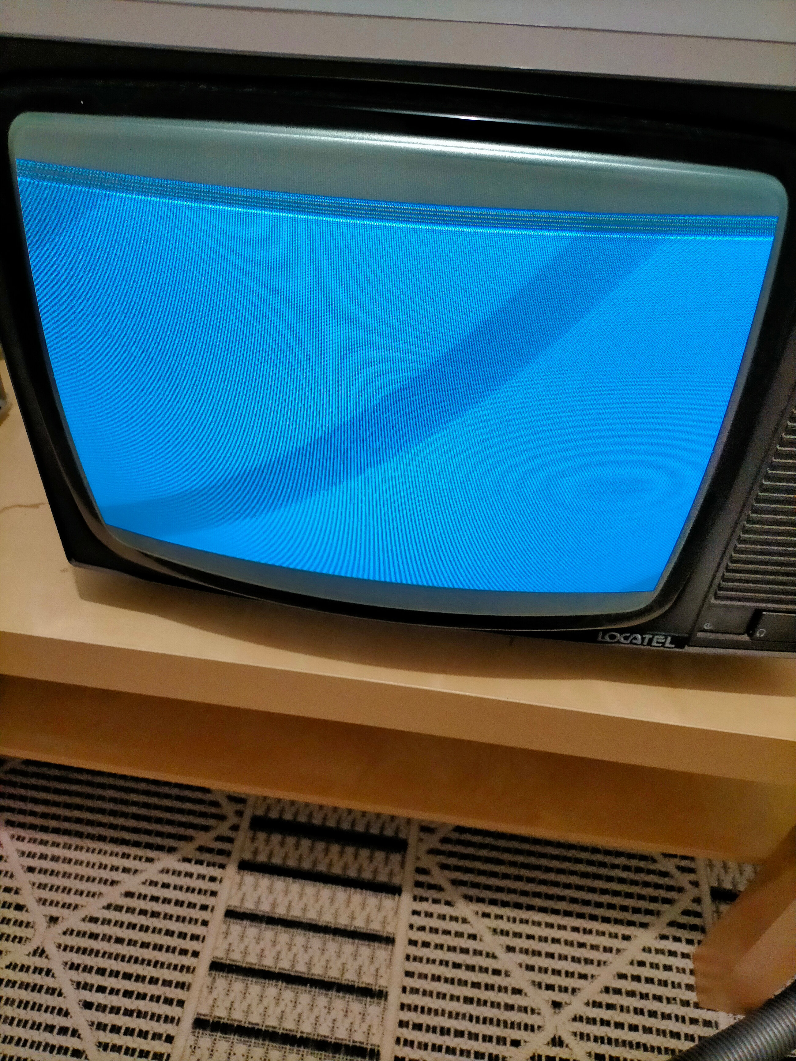

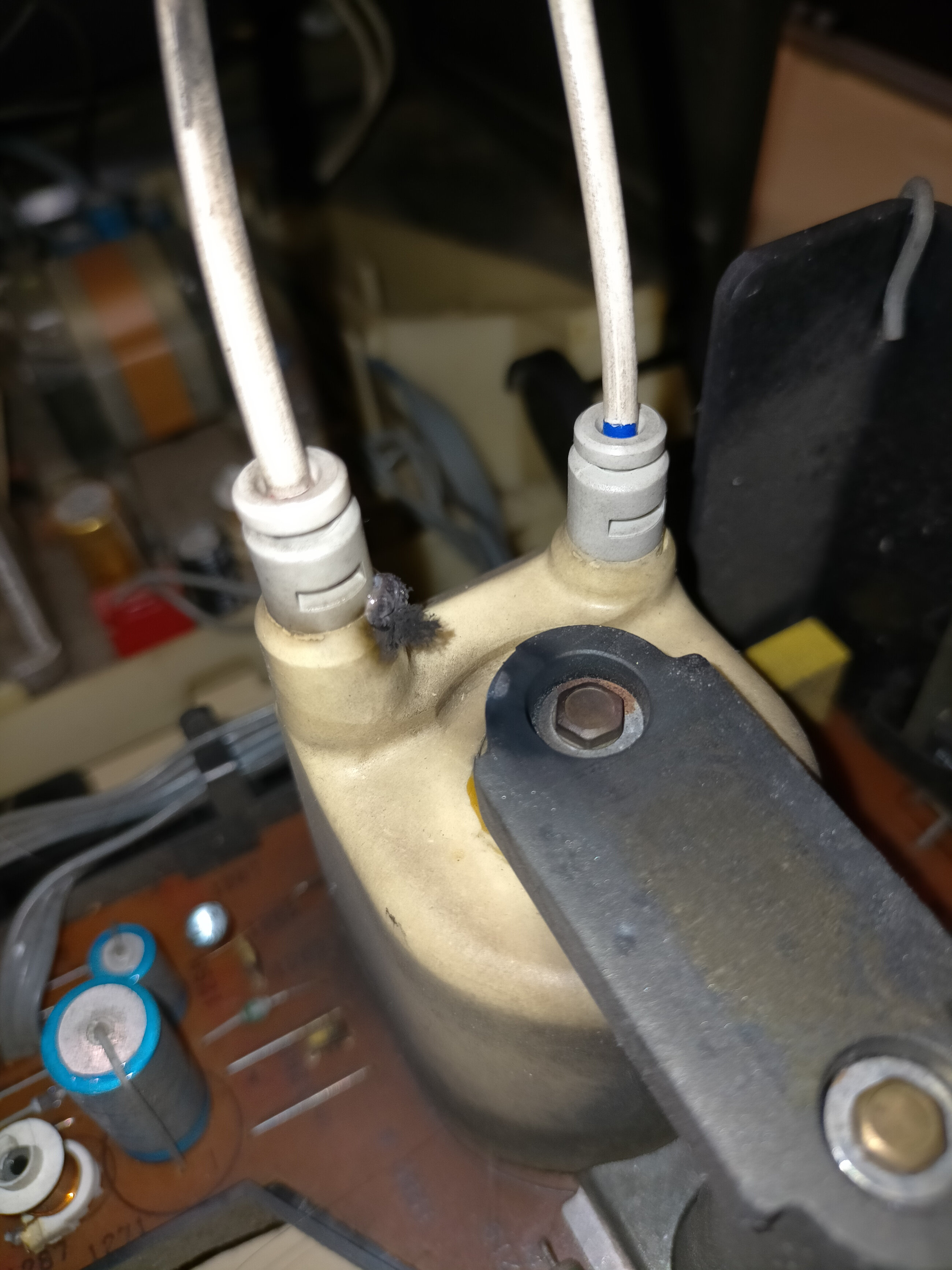

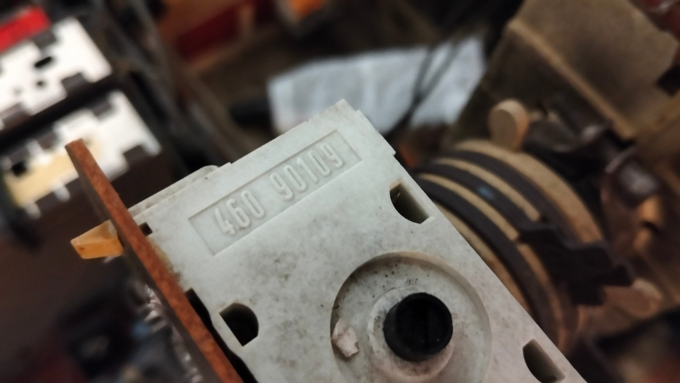

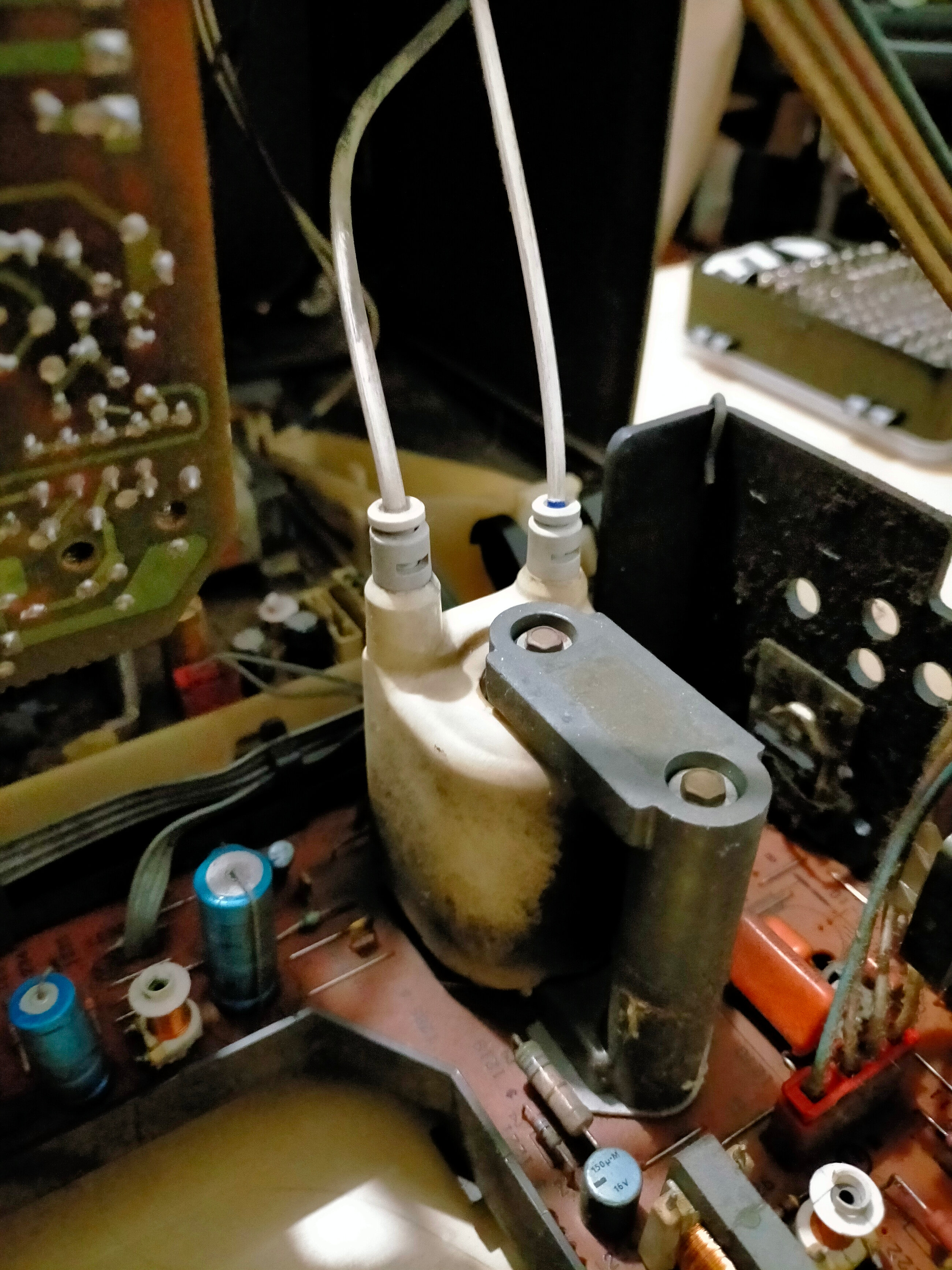

Il y a 2 ans, j’avais récupéré une télé Schneider qu’une de mes connaissances m’a cédé. Il avait tout fois quelques problèmes dont notamment le panneau de contrôle qui était enfoncé (avec les parties en plastique des potentiomètres qui se sont barré au fond du caisson), mais surtout, le problème principal c’est ça :
Du coup, j’ai pas besoin d’expliquer plus, il faut que je le remplace. Mais j’ai cherché un peu partout sur internet et j’ai pas réussi à trouver de remplacement, surtout que sans marquage indicatifs, la tâche était d’autant plus dure.

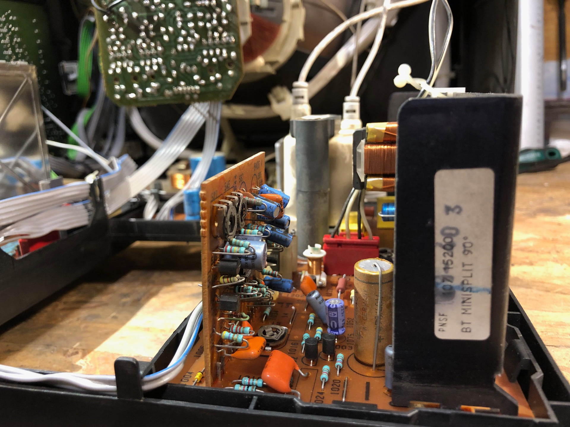

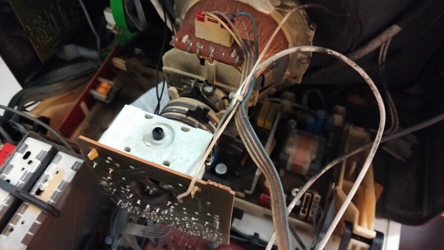

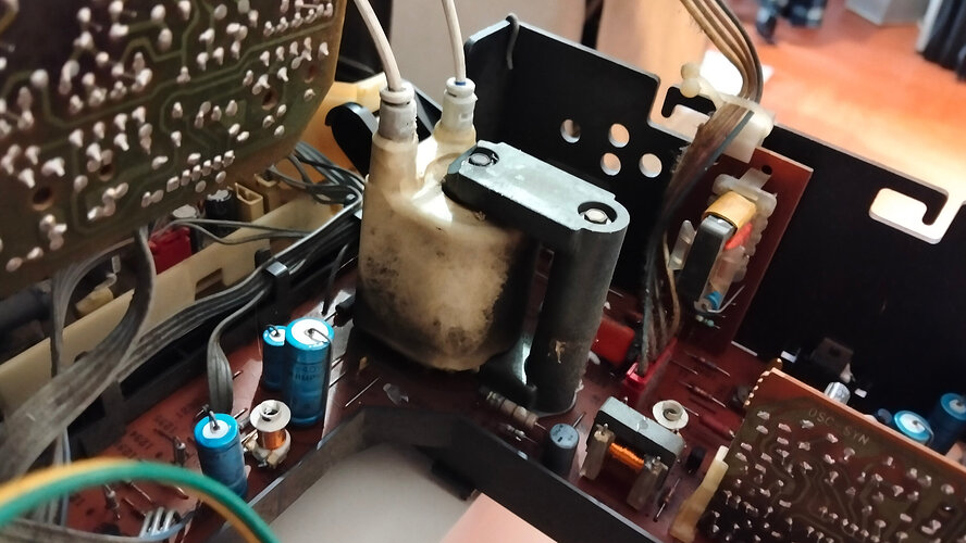

Voici des photos plus globale de l’intérieur et du flyback :

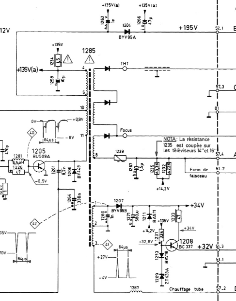

apparemment, ce serait un TVC12 :thinking:
quelle est la référence ?
quelle est la taille de l’écran ?

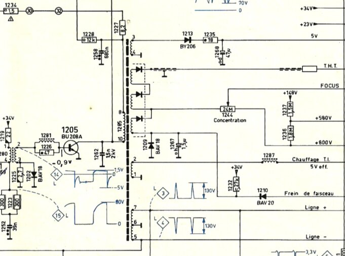

la doc technique est ici
Il semblerait que ce soit effectivement une version du tvc12 (sérieusement, comment tu fais pour connaître toutes ces choses là ?!)
Il n’y a malheureusement pas de référence sur l’appareil, il n’y a plus aucune étiquette.
La taille de l’écran fait environ 39cm de diagonale, 42 si on compte les bordures en verre.
C’est un 90° , le code du transfo THT est 4811 140 17079

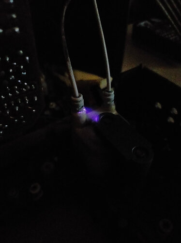

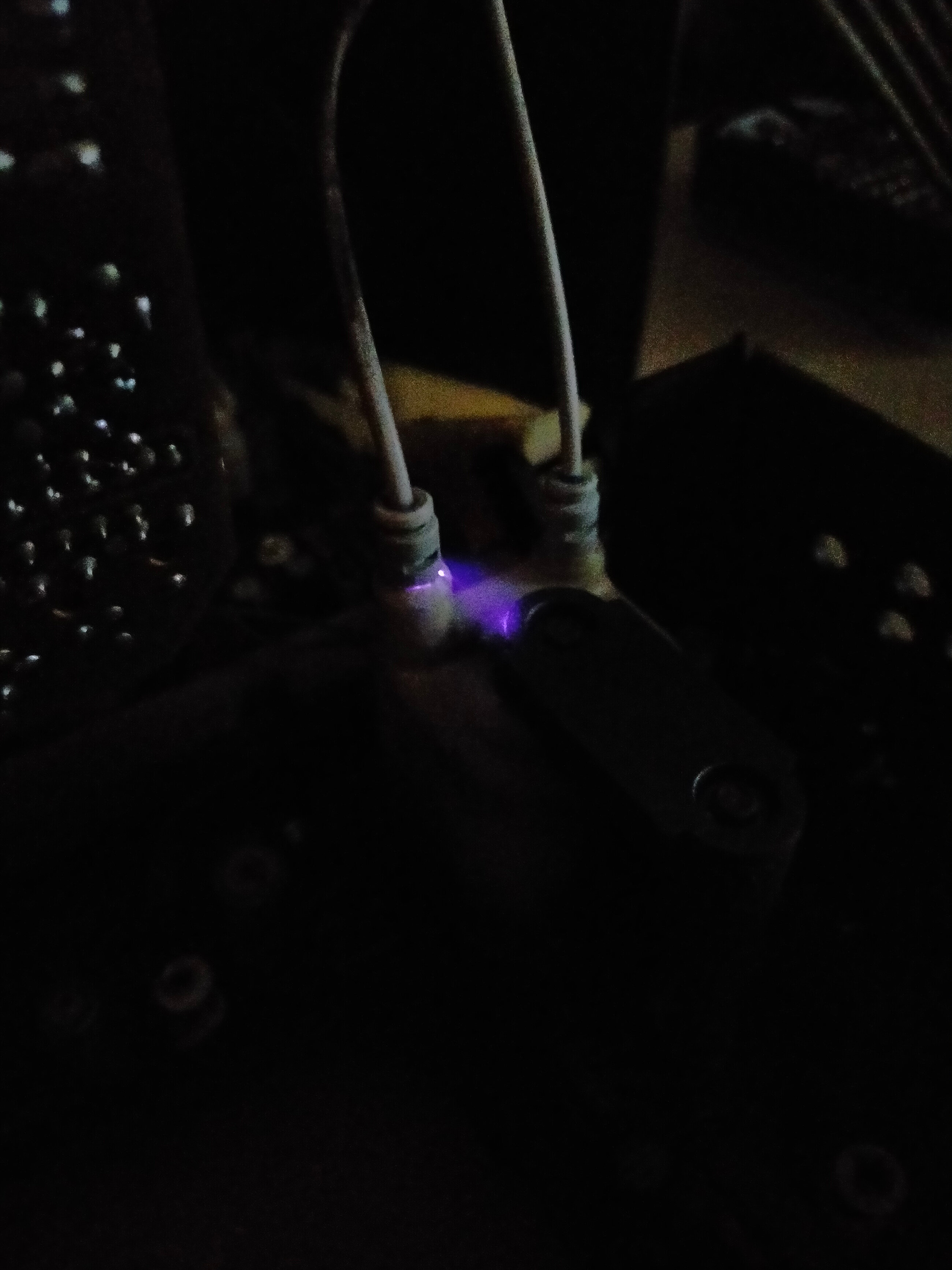

à voir la photo 3, il semble qu’une effluve soit présente là seulement ! ! !
Si vous avez de la cire THT ou de la résine pour lui faire un écran, ce sera peut-être suffisant ! ! !
le . . . . . Vieux . . . . . Tryphon . . . . . . . . . . Niort
peut-être chez HR/Diemen mais ça n’a rien donné :frowning:
On peut tenter mais j’ai essayé par le passé sans résultat probant :frowning:
De se que je sais, une fois que du courant arrive à sortir une première fois du flyback, c’est très galère pour le reboucher et faire en sorte qu’il n’y ait plus jamais de « fuites ».
À mon avis autant le remplacer.

MAIS : voir là en tapant ça sur Google direct :
« Transformateur THT PHILIPS 4811 140 17069 pour chassis Philips TVC11 »
les photos en réponse semblent être correspondantes à celles avec l’effluve ! ! !

le 17069 est pour le TVC11
Non ! les enroulements ne correspondent pas !
châssis TVC12 90°
châssis TVC11

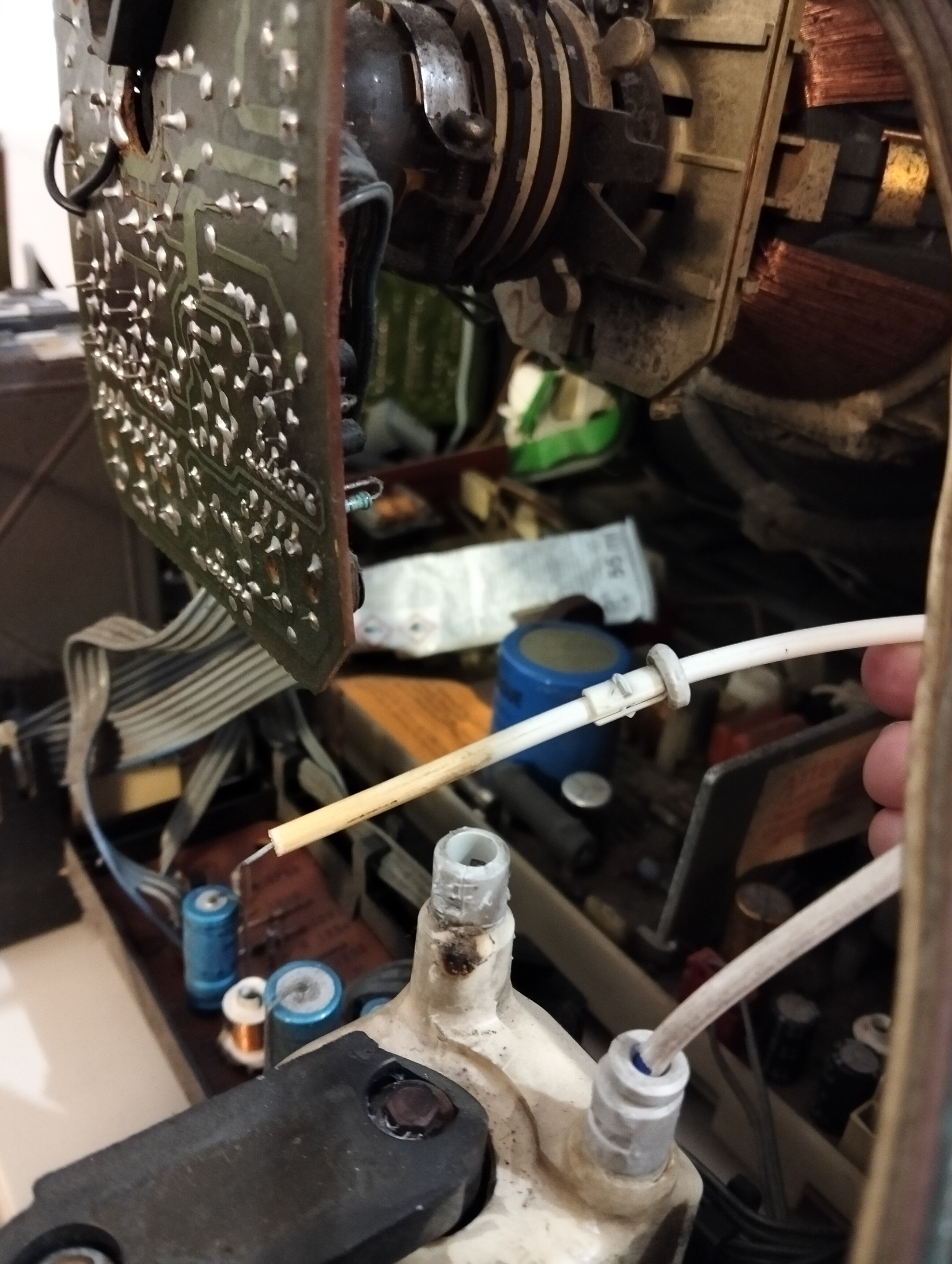

En attendant, je suis tombé sur un poste parlant exactement du même problème que j’ai (ou tout du moins avec un comportement similaire)
et j’ai pû retirer le fil :
chez HR/DIEMEN on trouve un THT pour TVC11 et aussi un THT pour TVC12, mais 110°
Le TVC12 90° étant pour des petits écrans, probablement qu’à l’époque le remplacement du THT n’était pas « rentable » au vu du prix des petits écrans neufs dans les grandes surfaces qui commençaient à "casser " le marché :frowning: :thinking:

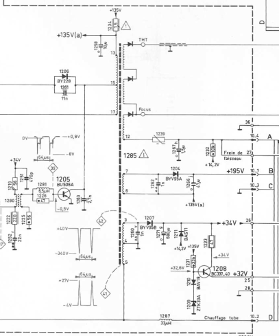

C’est quoi la différence entre le 90° et le 110° ? (Pour le THT je veux dire)
ce ne sont pas les mêmes enroulements étant donné que le déflecteur est radicalement différent !
TVC12 110°
TVC12 90°
d’ailleurs les platines base de temps sont différentes.
J’ai essayé la technique du poste que j’avais trouvé mais ça n’a finalement pas marché, le plastique avait tellement cramé que ça à créé un dépôt conducteur.

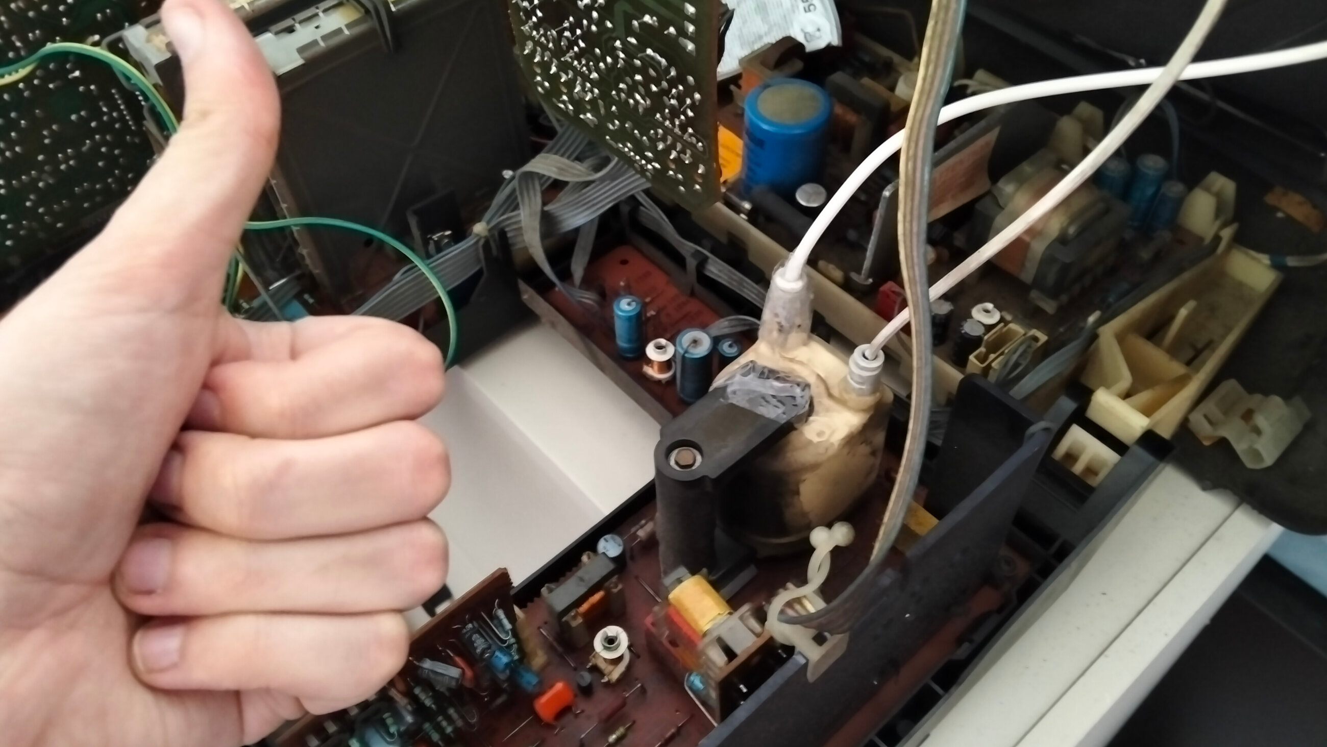

Du coup par désespoir (et surtout pour le lol) j’ai essayé cette technique… qui a marché contre toute attente :
Une tetrachier de scotch !
Je n’a pas eu d’arc électrique.
Bon par contre je sais que ce n’est pas une solution permanente, le scotch fait quand même un drôle de bruit lorsque la télé est en marche.
