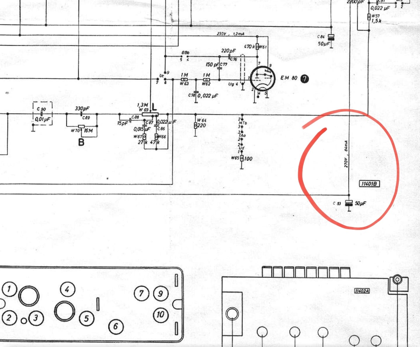

Voir ce sujet, il faut un transformateur classique 1x 250V HT / 100mA et 6,3 V environ 3.5 A.
