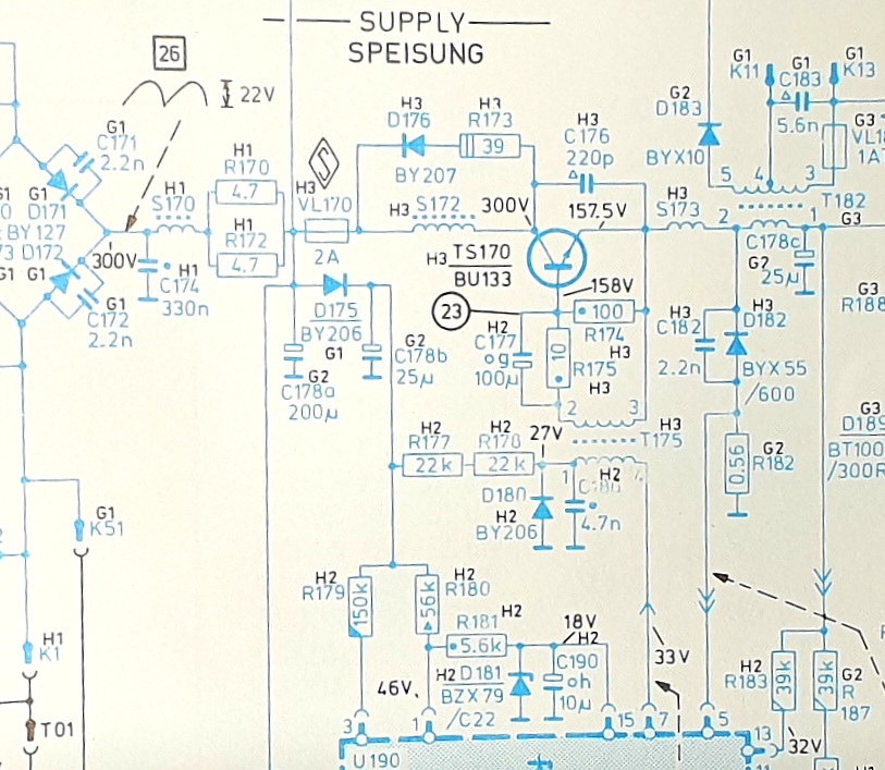

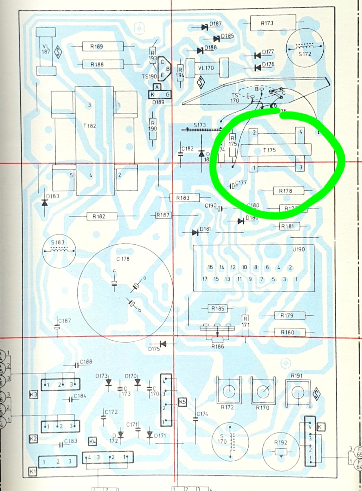

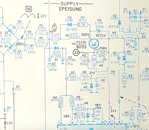

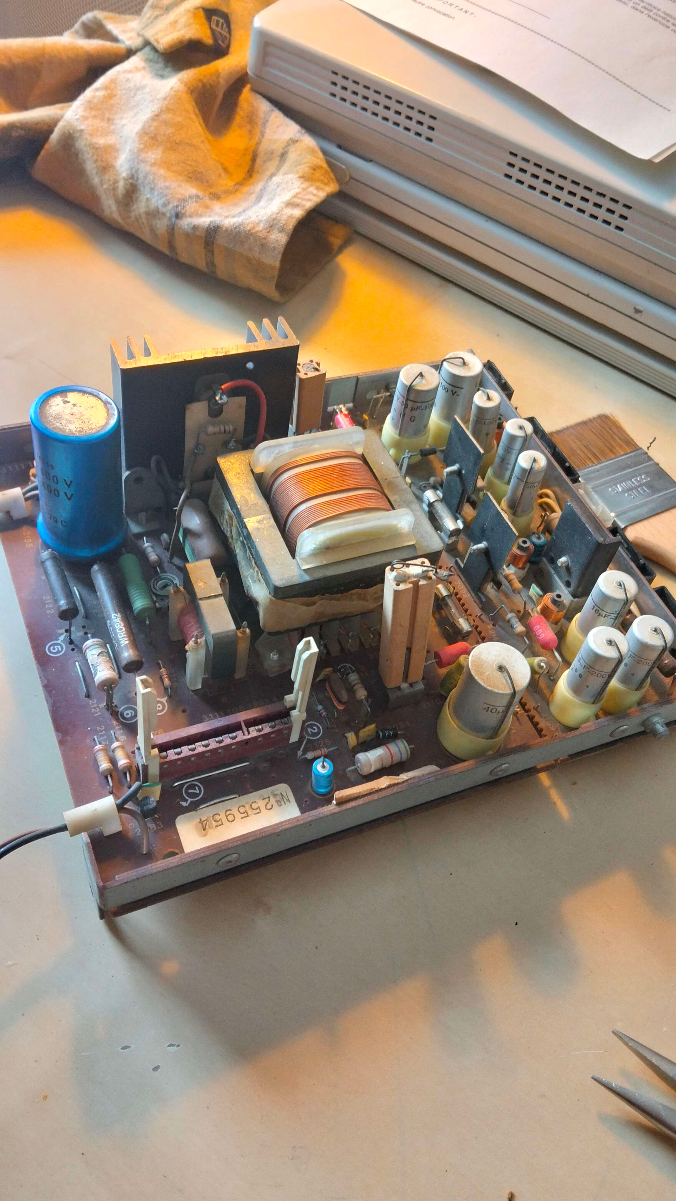

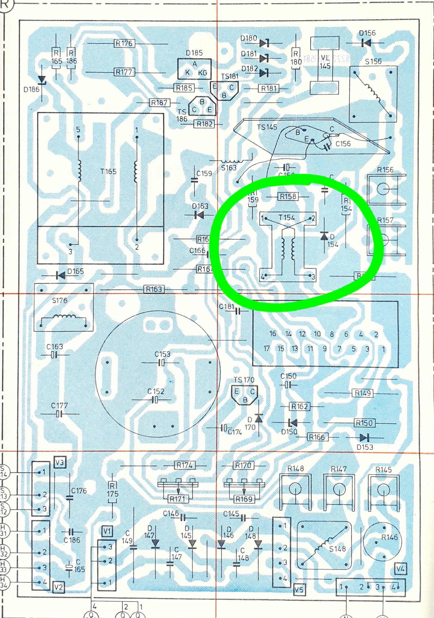

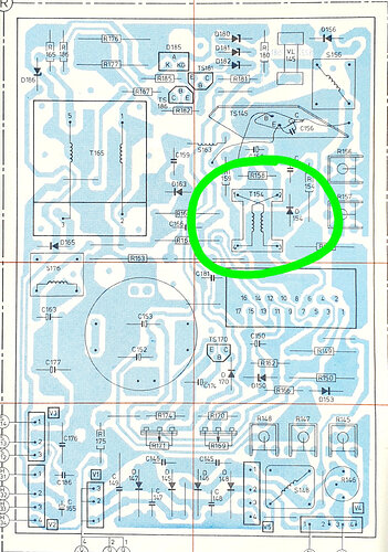

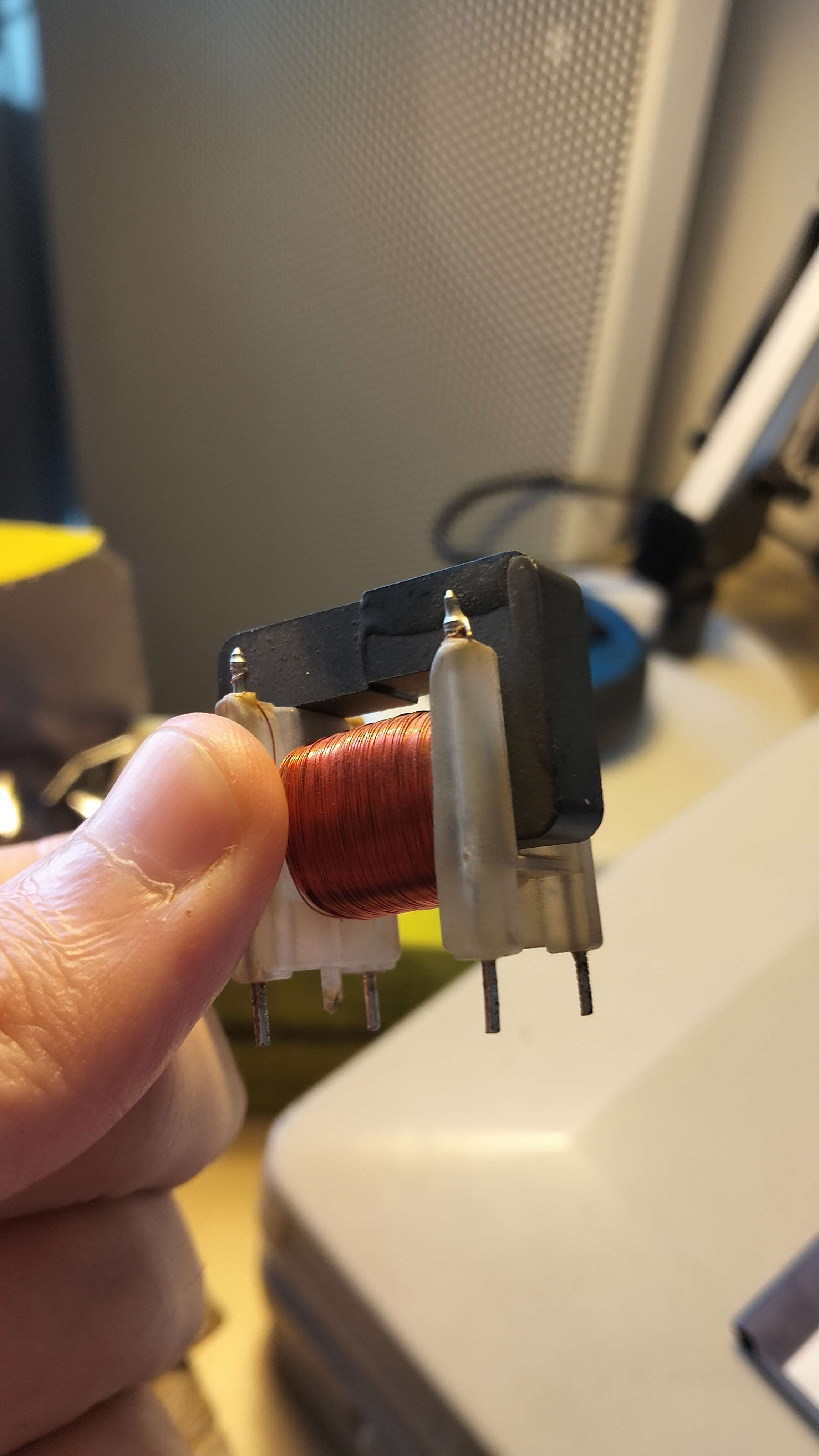

Je suis actuellement en train de réparé une télévision Philips 26C875 que j’ai obtenu en 2020. Après 4 jours d’utilisation, la télé c’est subitement éteinte. Plus un seul volt ne sortait de l’alimentation. Je l’ai laissé de côté pendant des années et j’ai enfin trouvé le courage de la réparer. J’ai pu tracer le problème à 2 résistances (que j’ai déjà remplacer) et à un petit transformateur, juste à côté du gros, qui a un bobinage ouvert.
Mon problème actuellement est que je n’arrive pas à trouver de remplacement pour ce petit transfo. Tout ce que j’ai pu trouver en ligne était pour d’autres postes TV.

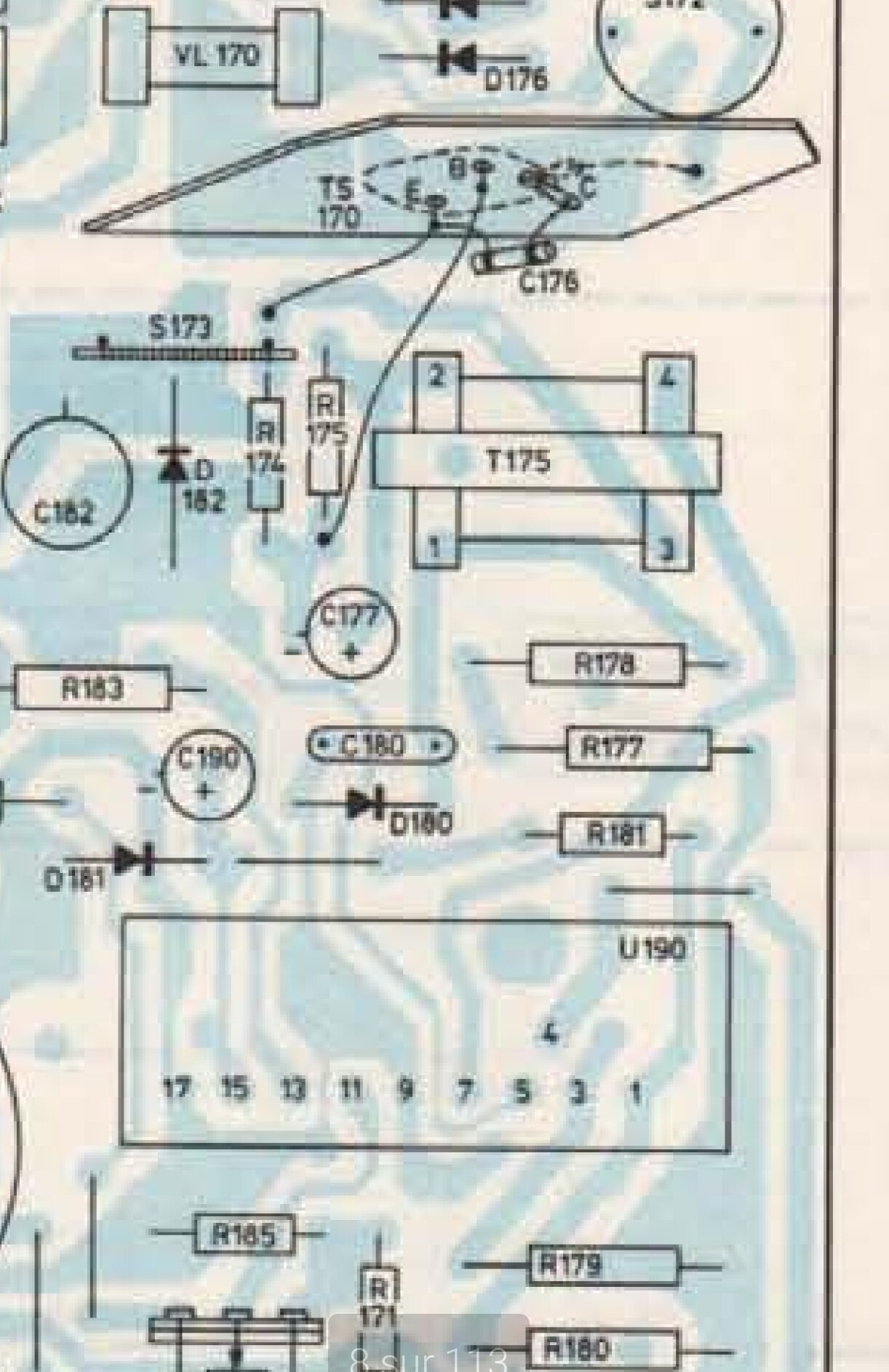

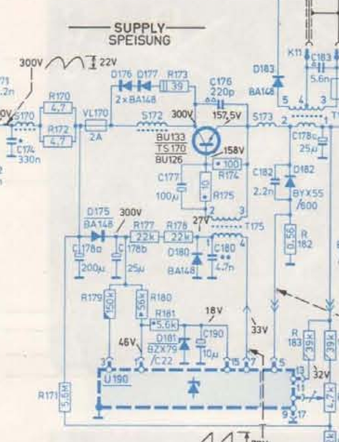

C’est la pièce 2100 sur le schéma :

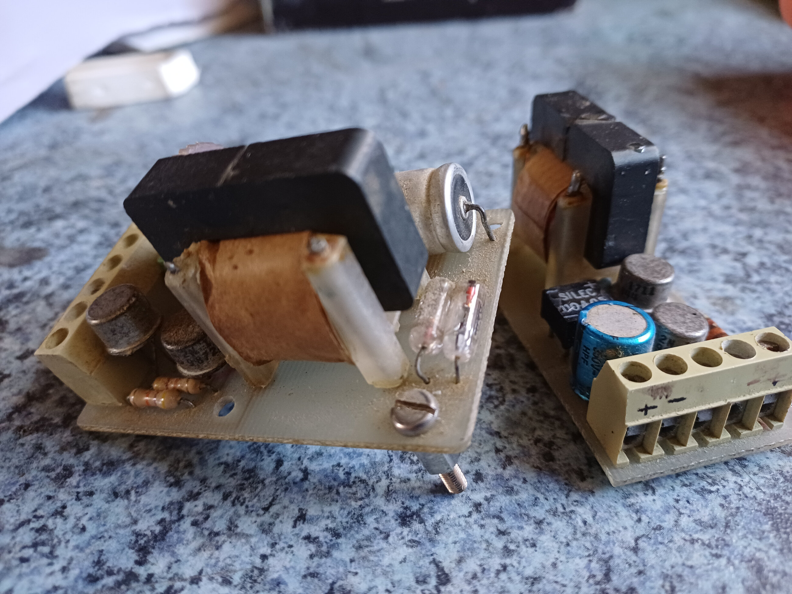

Merci mais j’avais déjà trouver les documents depuis des mois. Ce n’est pas de la localiser ou l’indentifier mon problème (comme le montre la photo, je l’ai déjà désoudée). Mon problème, comme précedement expliqué, est que je n’arrive pas à trouver de remplacement.
Oui mais il faut donner quelques explications complètes aux personnes susceptibles d’avoir cette pièce, une simple photo ne suffit pas.
Je vais d’ailleurs modifier le titre du sujet pour le rendre plus explicite.

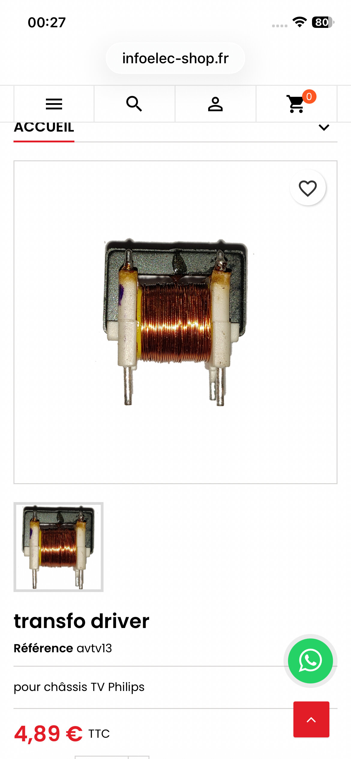

Le plus proche que j’ai pu trouver c’est ça :
Mais c’est pour un autre chassis pour un poste différent. Pas sur que ça soit compatible.
Au pire, je refait le bobinage. Le bobinage qui pose problème est celui externe donc un peu plus facile à refaire que celui qui ce trouve à l’intérieur. Ça me demandera juste beeaaauuucoup de temps, de patience et de minutie.
Oui, c’est sans-doute cela, cependant il faudrait le vérifier avec le numéro de code Philips qui est indiqué sur le site :
4822 146 21116
Malheureusement personne n’a numérisé le schéma du TVC7 au complet avec les codes de pièces détachées, je ne sais pas si @kiki37 possède la liste des pièces avec code pour cette alimentation TVC7 et peut nous le confirmer ?
le code du transfo driver position 2100 est 4811 142 67004 pour TVC7 et TVC8
pour le TVC11, c’est 4811 142 67014
je n’ai pas trouvé de bobinage ou transfo référencé en 4822 …

Avec la référence plus haut, trouvé :

J’ai juste tapé les références,suivies de Philips et je suis tombé sur le site infoelec.
Prix transfo ~ 4,90€, frais de port ~ 5€.
Bon bah il ne me reste plus qu’à trouver la bonne pièce… Si elle existe quelque part. Même un site russe douteux je prends.

Y’a une méthode pour les décoller ? Au pire je le laisse comme ça et je passe le fils en dessous. Ça sera 4 fois plus long mais ça devrait le faire.

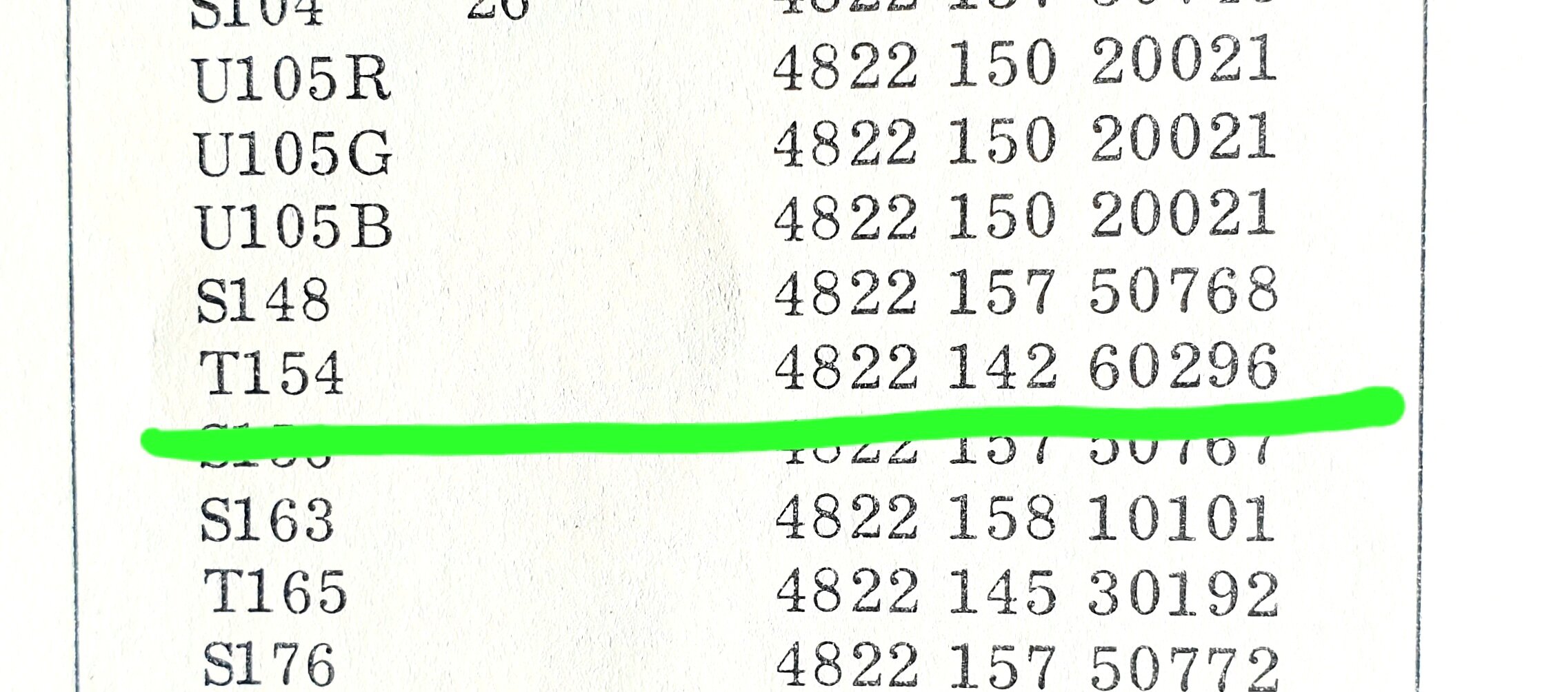

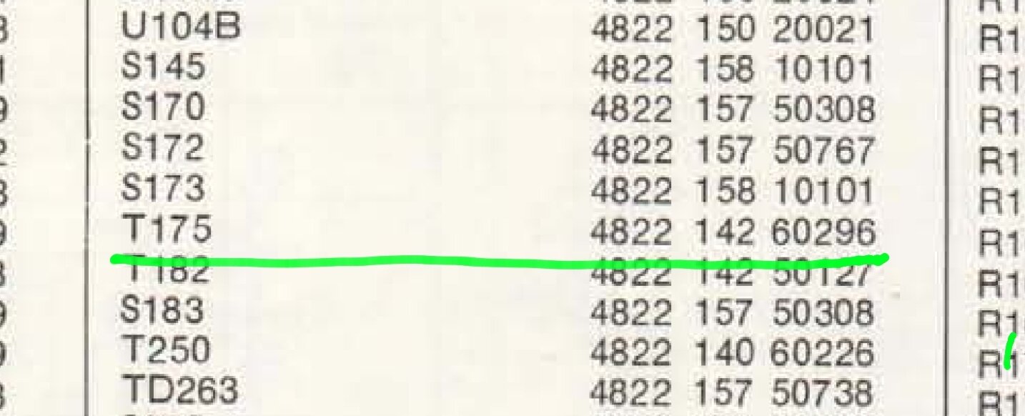

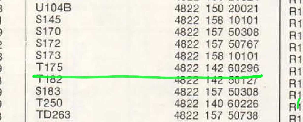

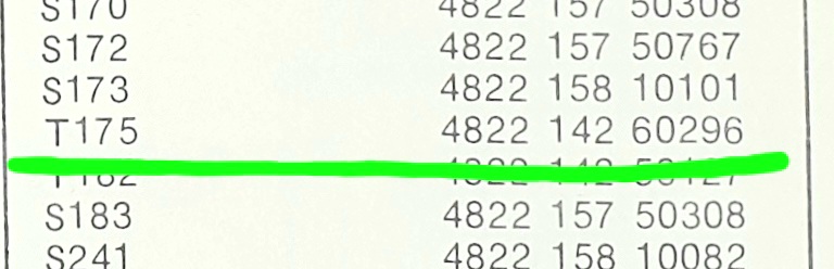

Sur le châssis K9 Pal, le transfo driver est un peu similaire, mais le numéro de code 4822 142 60 296 ne correspond pas non plus avec celui mis en vente :

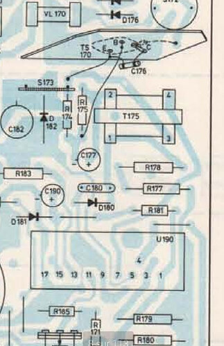

Le châssis K11 Pal utilise la même alimentation donc le même transfo driver :
Le châssis KM2 multistandard Pal-Secam utilise également le même transfo driver similaire avec le même numéro de code :
Tous ces transfos driver ont été chaque fois étudiés pour un montage, schéma, différent et particulier, il est difficile de dire sans essayer si c’est compatible.
Le faire bouillir quelques minutes.

Je ne me souviens plus,ça fait longtemps…chauffe modérée, acetone…?
Au pire,s’il y a un petit éclat, on peut le recoller avec de la cyano…
a faire bouillir dans un casserole avec de l’eau
au bout de 5 a 10 minutes c’est decollé
