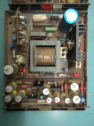

J’ai retrouvé cette alimentation qui doit être une alim de TVC7 mais d’une version légèrement différente et antérieure semblerait-il (1976 environ). Elle a quelques composants en plus près du module vertical, le circuit imprimé est très légèrement modifié à cet endroit par rapport à la doc.
J’ai vérifié le transfo driver, les bobines ne sont pas coupées.
Elle dormait depuis une quinzaine d’années dans mon stock et je n’en ai aucune utilité. Me joindre par message privé si elle t’intéresse.

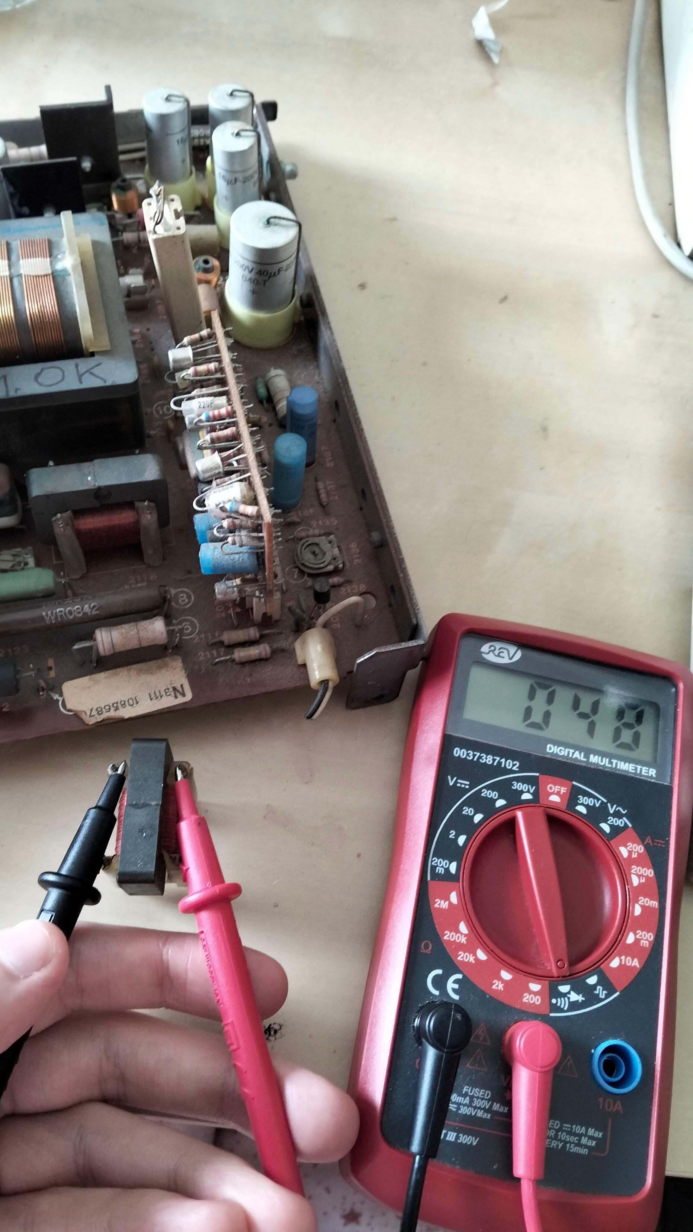

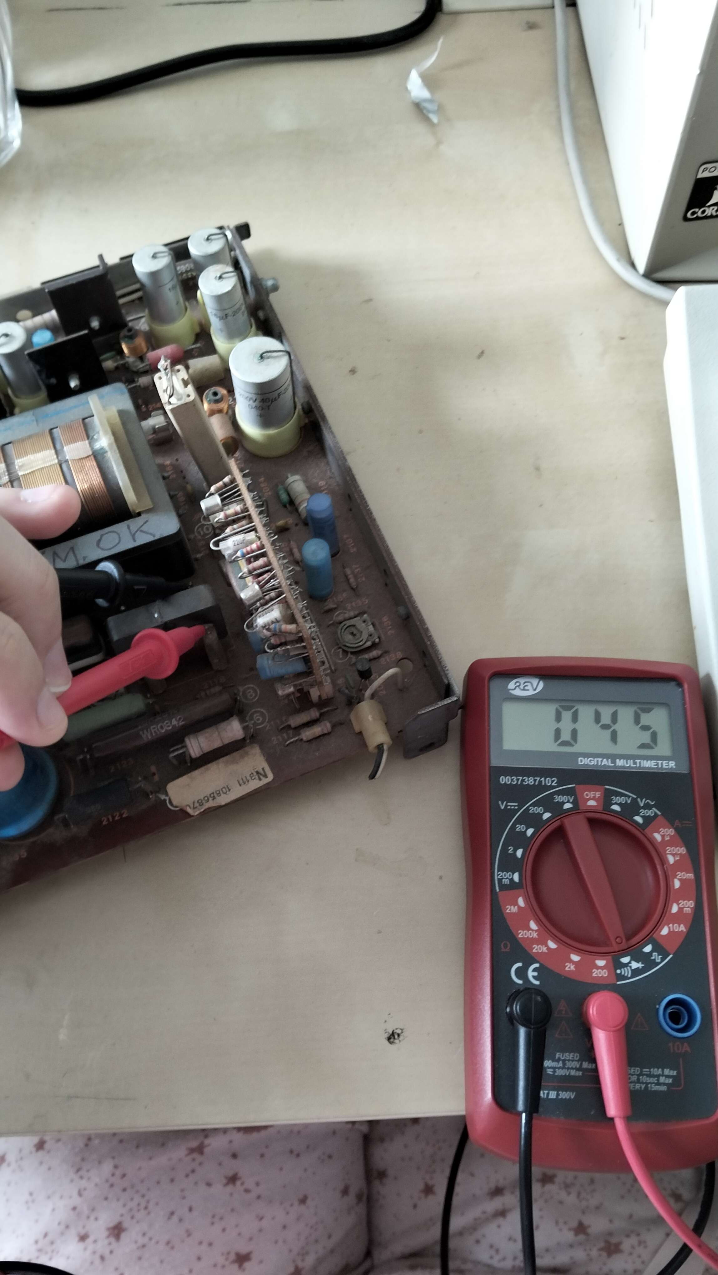

Ok, j’ai enfin pu recevoir l’alimentation de rechange pour ma TVC7 mais son tranfo driver à exactement le même comportement que le miens. En continuité ça beep d’un côté mais pas de l’autre et affiche ces valeurs. Les 2 valeurs sont d’ailleurs pratiquement identiques.
Du coup, à moins que celui de rechange soit aussi défectueux, je dois louper un truc.
Essayez de mesurer plutôt avec l’ohmmètre en position 200 Ω sur votre multimètre, là vous aurez une mesure de résistance plus cohérente et comparable avec l’autre transformateur, qu’avec le testeur de continuité.
Pour mesurer valablement il faut également dessouder le transformateur du côté du BU208 ou du moins enlever ou dessousder un côté de la résistance 2128 de 8,2 Ω.
Mais peut-être que l’alimentation de @fred.c fonctionne, essayez la plutôt sur votre TV avant de la « charcuter » pour récupérer le transformateur driver.
Sur mon transfo, la resistance mesure à 47Ω et sur celui de fred 44,4Ω.

de mémoire la résistance primaire de 47 ohms est cohérente ,le transfo n”pas coupé c”est un montage haute impédance , a mon avis la panne est ailleurs .Je n’ai jamais rencontré cette panne en 40 ans.Le secondaire a une faible résistance .Un coup d’oscillo c’est mieux.
JL
Moi non plus, jamais vu un driver de TVC7 ou TVC8 coupé, et pourtant de ces alimentations j’en ai beaucoup beaucoup dépanné …
Un montage à haute impédance me semble plus probable en effet.
