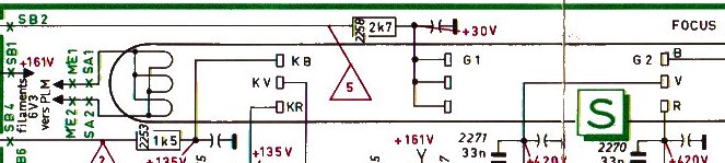

Ben non, les 3 filaments sont simplement connectés en parallèle :wink:
on a la même chose dans le schéma que j’ai publié plus haut (post 196)
Ok! Compris, donc 3 filaments chauffage en parallèle.
Merci,
Mais bon, j’avais soulevé un lièvre supplémentaire, à savoir une tension redressée de 10V sur ce secondaire, même sans charge, c’est énorme.
Excuses et compréhension, 3 filaments pour les couleurs R G B.

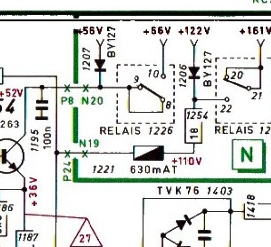

Le but du jeu est de foutre cette ampoule comme charge sur le 161V, la tension d’alimentation des bases de temps…
J’explique, un dernière fois :
  • tu désalimentes la bases de temps H, en enlevant le fusible de la haute tension.
    En faisant ça, tu isoles ta base de temps de l’alimentation. Tu as donc a l’ouverture créée (poles du fusible). Un pole où tu vas retrouver la haute tension (qui Vient de ton bloc Alim). Et l’autre pôle où tu vas trouver l’étage base de temps.
    Donc logiquement tu mets une lampe entre le premier pôle et une masse quelconque, une masse!
    Ta lampe, ça peut être une lampe de chevet…
  • Tu démarre ton tv ainsi. Tu regardes ta lampe elle doit s’éclairer moyennement (160V continus au lieu de 220 efficace alternatifs).
    Et tu relèves les tensions sur tous les rails …

C’est bien le fusible 1221 que je dois enlever, c’est ça ?
(En même temps c’est le seul de toute la base de temps)

Je pense que juste retirer le fusible 1221 devrait faire l’affaire, non ?
De toute façon, même sans, l’alimentation se comporte de la même façon.
