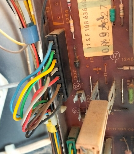

Ça c’était pour l’ancienne alimentation, je faisais des mesures dans les alentours de la diode 2095 et par inadvertance une des sondes de mon multimètre a glissé et à fait contact avec ce que je pense être la résistance 2126 et le fusible à sauté, je n’ai pas pû le réparer depuis.
Pour l’alim actuelle, j’ai donné un coup sur le caisson pour voir si je pouvais retrouver l’image mais à la place j’ai eu le BU126 (R2503) avec sa résistance et le fusible qui à sauté.

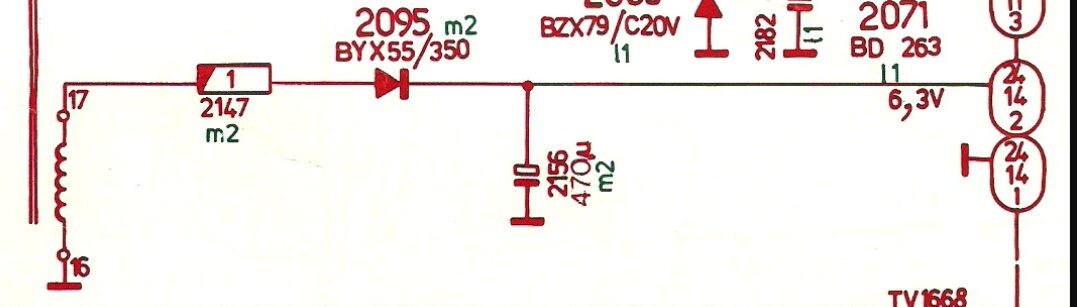

Pas grand-chose en terme de « capacité » des capas en sortie des secondaires Alim, ce n’est pas du filtrage pour plusieurs Ampères.
Hormis la capa 470μF sur le secondaire 6,3V après la fameuse diode BYX55/350.
D’ailleurs c’est une simple diode qui encaisse théoriquement 1,2A 300V.
Pour un enroulement 5V alternatif ?
Pour un enroulement 6,3V filament chauffage Tube.
Curieux, d’après les mesures, de trouver approximativement 10V, c’est énorme, quoique avec charge, c’est possible d’approcher les 6,3V du (des) filaments, tout dépend de la consommation du (des) filaments du tube.

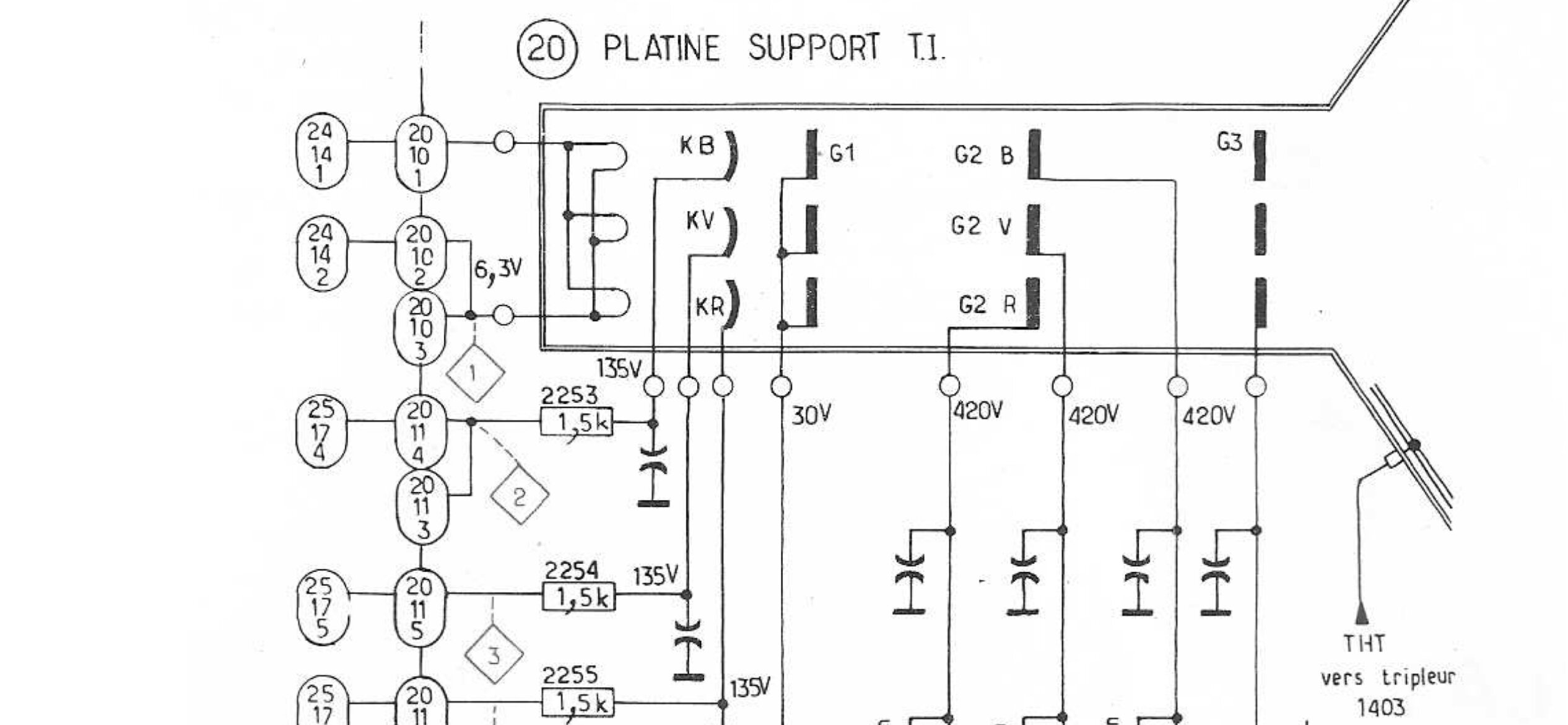

Sur le schéma, rien n’est très clair, les fils sont court-circuités.

Il y a un problème avec le rail 6,3V. Soit sur la carte alim et la tension s’effondre dès qu’on tire du courant, soit sur quelque chose qui consomme dessus et qui est en quasi CC.
peut etre la R de 1ohms , la diode ou plus probablement la capa de filtrage
tu peux expliquer ? :thinking:
le seul défaut sur ce 6,3 V était le vieillissement du condensateur entrainant un sous-voltage du filament du tube image avec un effet de "tube pompé ".

En tapant : schéma base de temps tvc7
On voit un schéma des connections du 6,3V du tube du TV,en étant bête et discipliné, on en déduit forcément que le points noirs des connections sont bien des connections entre fils, et donc fils de filaments en court-circuit.
