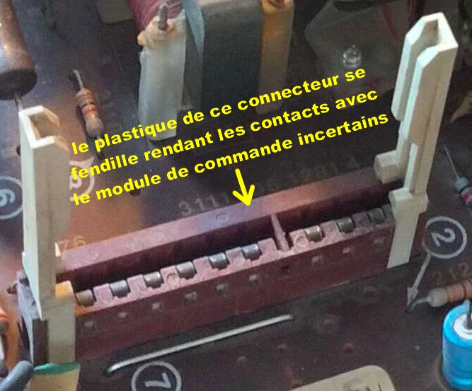

Attention au connecteur du module (plastique sec ) mais en faisant le cc au primaire si le bu est bon le module est surement hs .
Il faut dessouder le collecteur du BU et voir si la commande est présente a l’oscilloscope.
(Avec un transfo d’isolation bien sur)
Bon dépannage

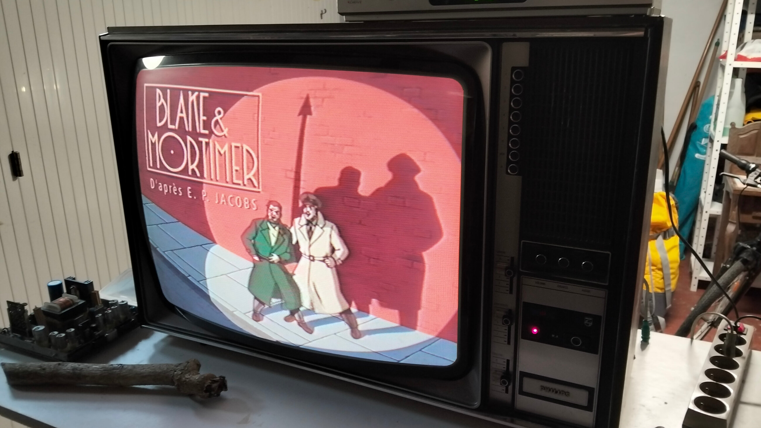

Elle marche !!!

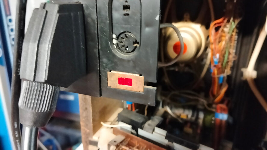

Le fait que je n’avais pas d’image ou de son était dû à ce switch (marqué AN<–>NN) :
Maintenant j’ai l’image et le son!

Ce qui est bizarre était que tu n’avais pas de neige (souffle sonore et neige mouvante sur l’écran en l’absence de réception de station) ton commutateur « AN /NN » rouge à côté de la péritel a plusieurs fonctions selon le millésime de ton téléviseur :
De 1979 à 1981 : il indexait le préset 4 en 819L norme E (celle de la première chaîne ORTF devenue TF1 en 75 lors de ses débuts bien avant la couleur et l’arrivée de la deuxième chaîne en 63/64) ou le laissait aux nouvelles normes (L en UHF et L’ en VHF).
-1981 (juste avant l’arrivée du nouveau châssis TVC11 sur les modèles 110°) : il autorisait le forçage en Audiovisuel (mode entrée péritel) sur le preset 7 en principe pour les appareils périphériques qui ne pouvaient pas envoyer la fameuse tension de commutation péritel broche 8 (commutation lente) et broche 16 (commutation rapide en mode RVB pour les incrustation dans l’image et les périphériques informatiques). Le TV affichait alors un écran gris (selon le réglage de la lumière) ou noir sans parasite et attendait un signal extérieur.
Les modèles d’avant l’apparition de la péritel (1979 et avant) étaient dépourvus de ce bouton car non prêts pour les nouvelles normes.
Ils avaient l’identification chrominance en trames (les bouteilles) et souffraient des mêmes problèmes que les anciens postes couleurs : canal + en Noir et blanc…

Je n’arrive plus à refaire permuter le signal. J’ai beau bouger le bouton à l’arrière, la télé reste noire. (Pareil qu’à l’étape précédente avant que j’ai de l’image)
Est-ce que ça peut être le switch qui peut être complètement encrassé ?

Normalement le commutateur AN/NN devrait quand même me donner de la neige à l’écran peut importe son réglage, non ? C’est juste la norme qu’il change.
Ce qui est vraiment bizarre c’est que hier, le permuter en AN m’a donné une image mais il a toujours été sur NN même lorsque je l’avais reçu il y a 6 ans.

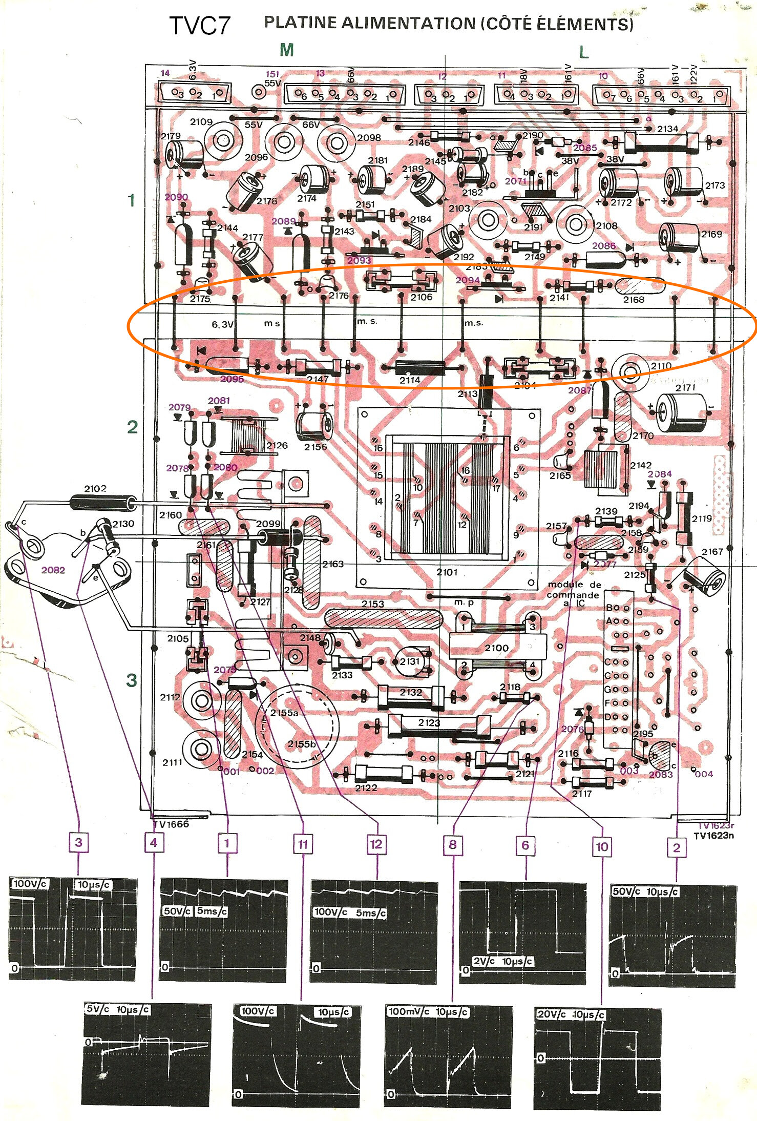

Refaire toutes les soudures des straps reliant les les deux PCB de la platine alimentation
J’ai eu un TVC7 (la version sans péritel) et il a eu beaucoup de problèmes de faux contacts, de problèmes de soudures, de plan de masse, il fallait donner souvent des petits coups sur le coffret de l’ébénisterie pour que l’image reprenne de bonnes couleurs.
Cette version avec péritel a peut-être le même genre de soucis sur les soudures.

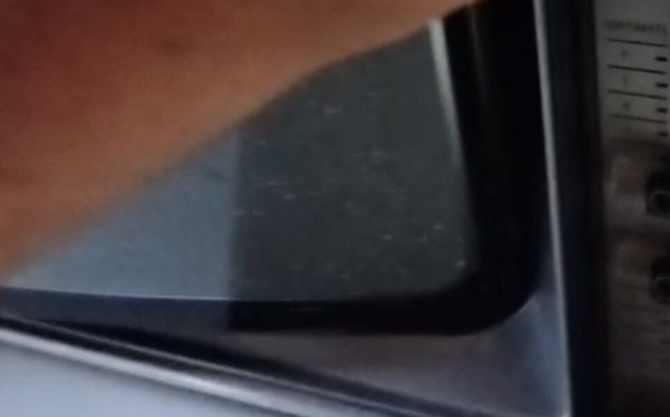

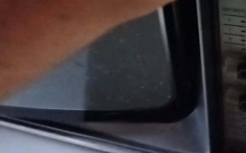

Sur ta vidéo tu dis que l’écran n’affiche pas de neige, mais ta caméra semble avoir réussi à capturer la neige sur l’écran, elle est faible mais visible, on voit des petits points blancs/grisatres, comme si la luminosité était trop faible :
Merci pour le conseil.
Malheureusement je pense que c’était plutôt des poussières qui était sur l’écran (je l’avais pas nettoyé à ce moment là).
Je vais faire un tour des soudures demain. Des mauvaises soudures me semble en effet assez probable vu comme j’avais pû à un moment recevoir de l’image.
J’avais eu la même impression que toi mais en revisionnant la vidéo j’ai vu que ce bruit est généré par la caméra puisqu’il est déjà présent télé éteinte, l’éclairage devait être faible lors de la prise de vue.
