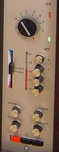

Sur les 5212 et 70 de Schneider, il y avait un ptentiomètre (rectligne) de réglage de « teinte » (dont je n’ai jamais saisi la réelle utilité !)
à coté du clavier de présélection
On trouvait la même chose sur CBB6 Thomson : ils appelaient ça « balance chromatique », et ça modifiait la dominante de l’image : vers le bleu, neutre, ou vers le rouge… ça modifiait la dominate générale, y compris en noir et blanc : ça jouait sur les cathodes ou G2, pas sur les B-Y et R-Y !!!

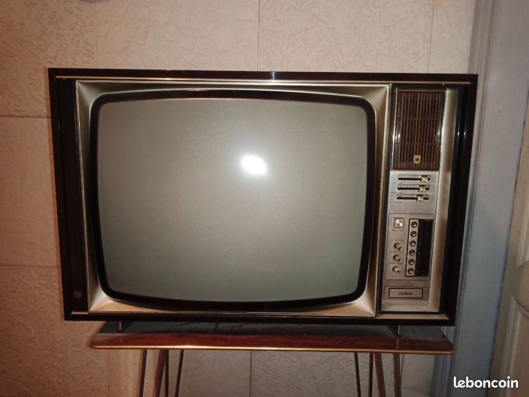

sur LBC : Un TVC5 à 50 balles !!!
https://www.leboncoin.fr/image_son/2365476702.htm
Oui, ça je sais, mais je n’ai jamais compris l’intérêt de ce réglage qui permettait de fausser l’échelle des gris :thinking:
« Oui, ça je sais, mais je n’ai jamais compris l’intérêt de ce réglage qui permettait de fausser l’échelle des gris »
Moi non plus… J’aurais plus compris une balance chromatique après les discriminateurs, qui modifie les dominantes de couleur sans toucher à l’échelle des gris !
En plus, vu la forme des touches à impulsions, ça semble être un des derniers modèles, avec le tube à chauffage rapide et la FI vision à bande étroite évitant les parasitages…
(le TVC5 à 50 balles sur LBC : Armeni devrait se dépêcher…)

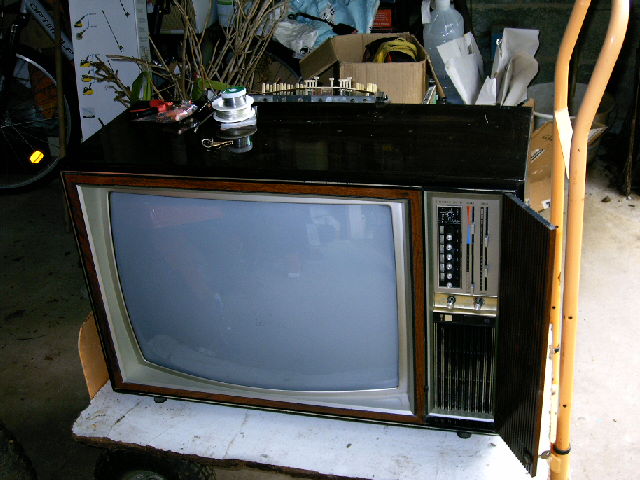

Il manque la porte et ne peut pas dire si elle marche car plus de cable alimentation.
Je la laisse à qui la voudra
A 50€… tu deviens exigeant…
Moi j’aime bien récupérer mais quand c’est complet. Tout ce que j’ai pu récupérer en don ou 35 euros maxi est en bon état et tous complet
En plus il n’y a pas les charnières sur la photo : c’est donc un modèle sans porte, donc complet (à part cordon alim) ! (et oui, il y a eu des TVC5 sans porte)…
Si vraiment tu insistais : le vendeur pourrait le mettre en route avec 2 cosses faston !
« Tout ce que j’ai pu récupérer en don ou 35 euros maxi est en bon état et tous complet » Y’en a qui ont de la chance, et il y a encore des gens généreux : le monde n’est pas si pourri…
C’est la réflexion que je me faisais en agrandissant la photo ; cependant il y a eu des portes sans charnières mais aves « pivots » supérieur et inférieur. L’imprécision de l’agrandissement ne pas permis de faire une déduction mais je pense comme toi que c’est un modèle sans porte.
Quant au cordon, ça se trouve …ou ça se bricole :wink:

Oui : le TVC5 avait des petites charnières dorées apparentes…
Des cordons secteurs TVC5, ça se trouve, ou ça se bricole…

  • Il manque la porte et ne peut pas dire si elle marche car plus de cable alimentation.
