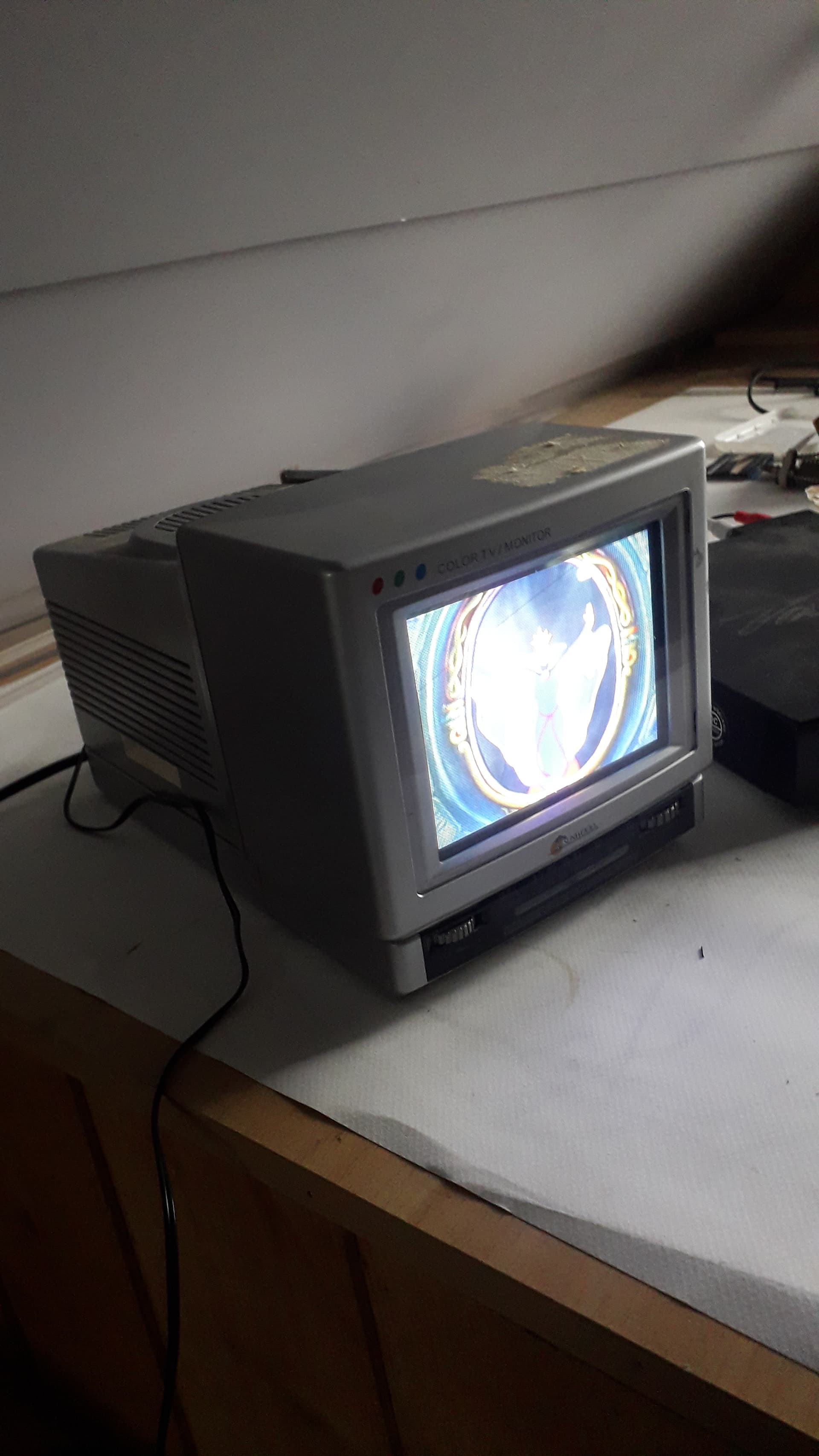

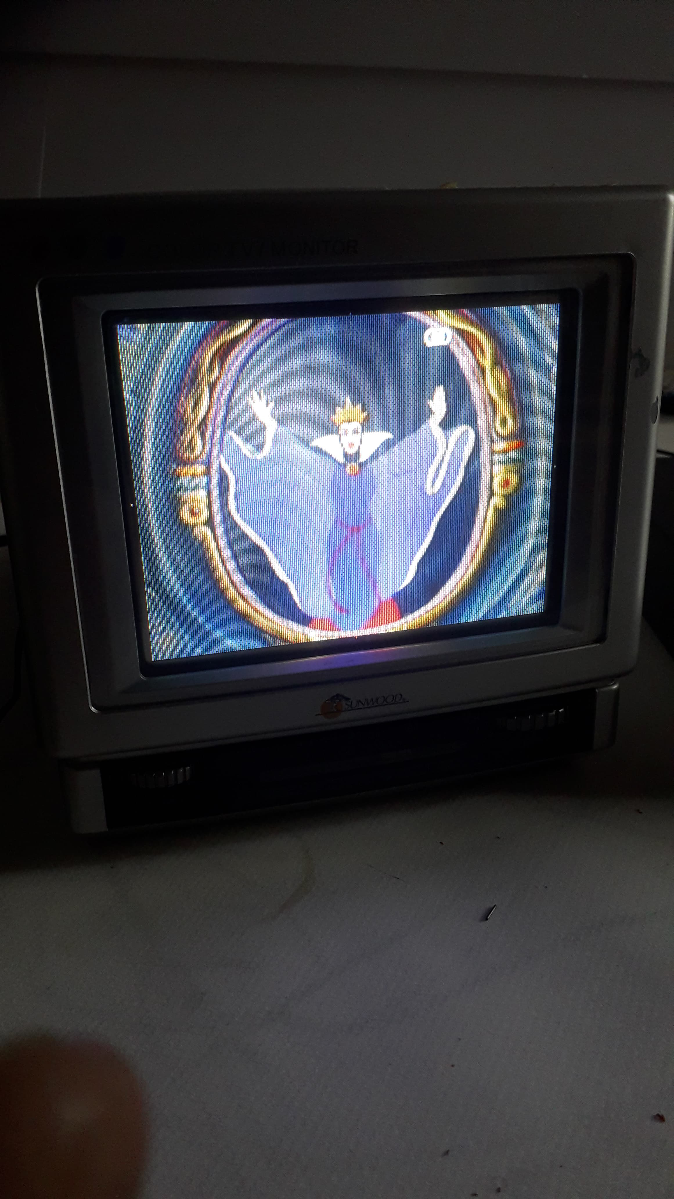

Je possede un petit TV couleur de marque Sunwood…on ne peut pas dire que l’image soit d’une grande finesse…!
Il n’est pas à vendre,à échanger uniquement contre un Sony Watchman noir et blanc, première génération FD-20F…
Ou éventuellement un TRC rond blanc,avec soulte de ma part,si besoin…

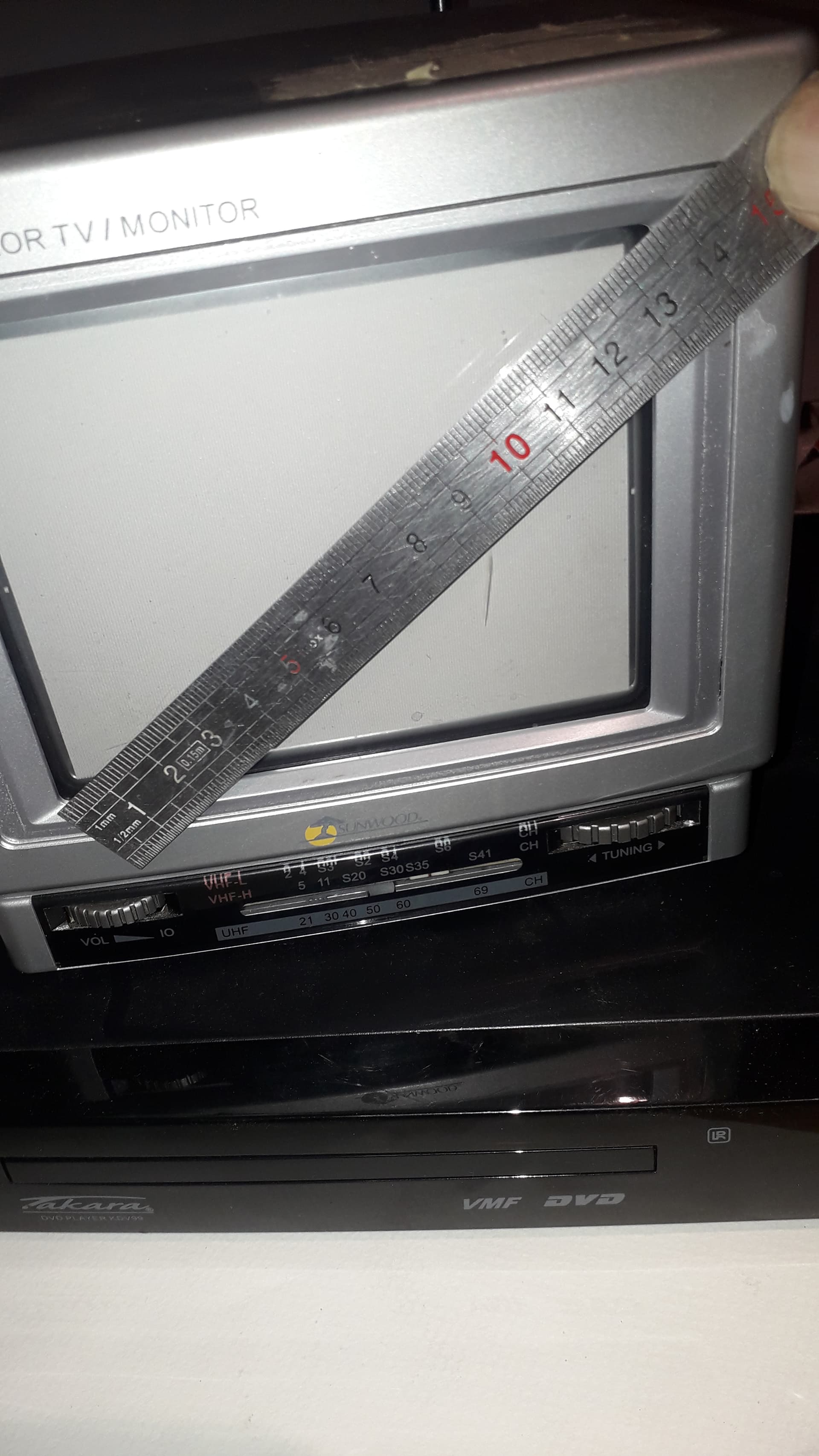

Si vous me permettez une question: j’ai du mal à évaluer la diagonale de votre écran sur la photo, pouvez-vous me renseigner, pour information?
Damned…!Il ne fait que 13,5 cm…:slightly_frowning_face:
Pourquoi « Damned »?
Il rentre largement dans mes critères de recherche :slight_smile:
Oui,c’est vrai…
Diagonale inférieure a 15 cm…

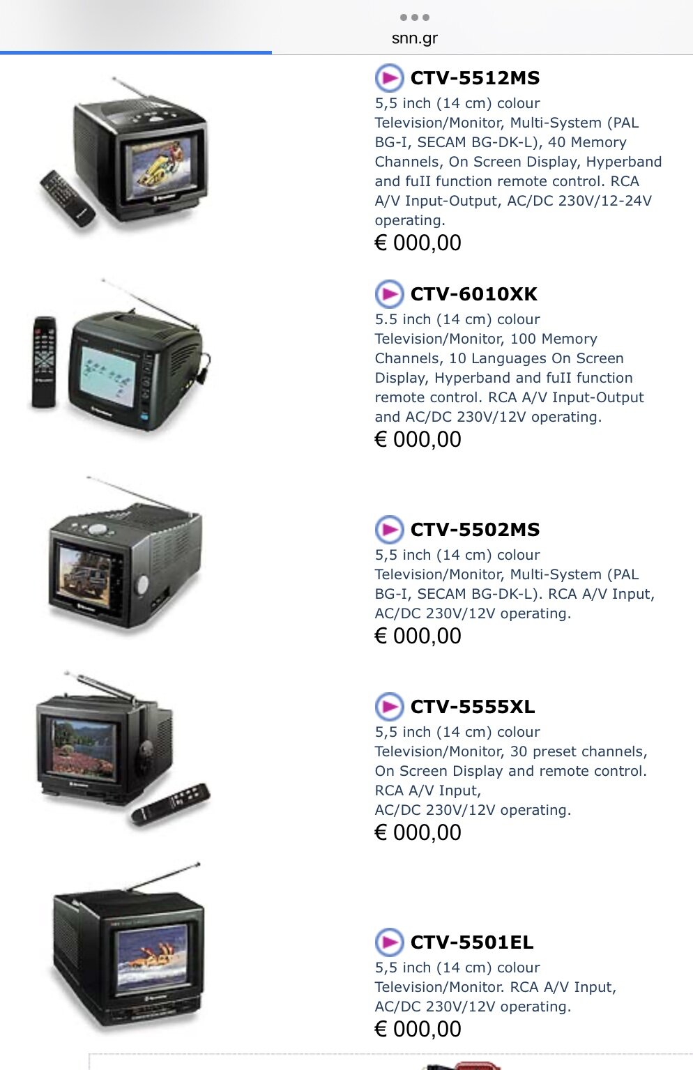

Je dispose d’un TV Roadstar CTV-510, PAL B/G - SECAM L/L’ il est très propre esthétiquement mais il est en panne.
Malgré du temps passé à chercher le schéma de cet appareil, j’ai fait chou blanc. Je n’ai pas trouvé non plus d’informations faisant référence à une autre TV dont la conception serait très proche.
Si quelqu’un ici a de l’expérience avec cette marque, je suis preneur de toute info.

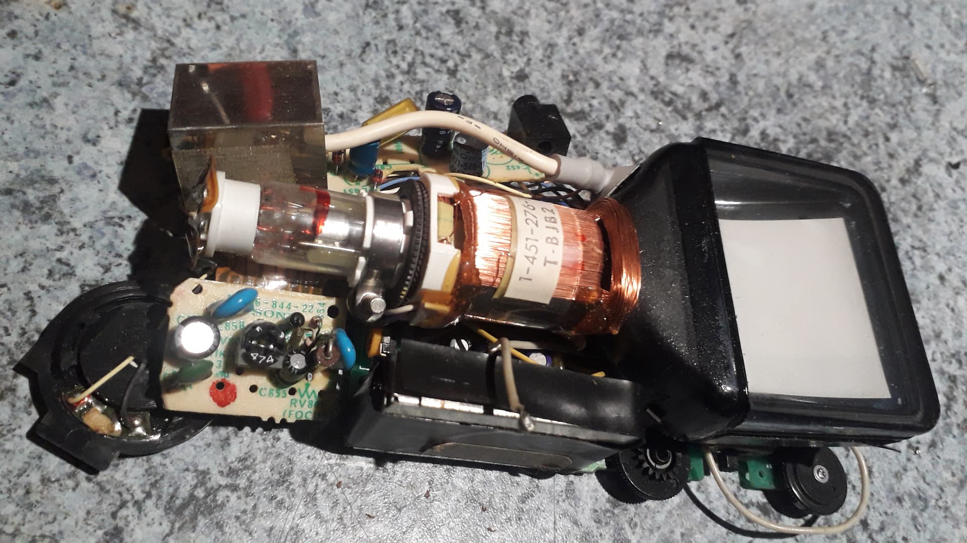

En fait il a un petit TRC tres particulier, je crois que les portiers videos avaient le même genre de tube…
http://lampes-et-tubes.info/cr/cr126.php?l=e
Oui,c’est tout à fait ca…un tube à qui on a tordu le cou…:smile:,d’ailleurs, je possède deja une épave, achetée quelques € sur Ebay…j’aimerais bien en trouver un fonctionnel…
J’ai un lointain souvenir d’un TRC à qui on avait tordu le cou: c’etait un TRC qui servait à montrer l’influence de la tension appliquée aux plaques de deviation.Le spot traçait son chemin sur l’écran…
C’etait un truc de demo pour cours de physique en term…
