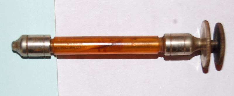

Recherche un morceau de matière en "écailles" pour restaurer un tube cohéreur Ducretet 1905-1906
Je suis à la recherche d’une denrée rare, morceau d’écaille de tortue ? ou était-ce une matière synthétique imitant les écailles
En effet, j’en ai besoin pour continuer la restauration d’un cohéreur Ducretet/Popoff 1905-1906.
D’après le notice Ducretet la matière du tube est en « écaille » sans préciser de quoi.
A cette époque ont réalisait pas mal d’objet en écaille, monture de lunettes, boites, manches de parapluies etc.
Cela ressemble un peu à de la couleur ambre, un peu transparent.
Le tube cohéreur faisant 8,2 mm de diamètre par 60 mm de long, il serait bien d’avoir un morceau d’environ 10 mm x10mmx70 mm
Bien sûr, au pire, je pourrai toujours, sans faire de faute de goût faire usiner le tube dans de l’ébonite qui était aussi utilisée mais en écaille cela serait mieux et se rapprocherait le plus de l’original.
Par avance , je vous en remercie
Bruno

De mémoire, je crois que l’ecaille se travaille facilement à chaud…
Si bien qu’une feuille à rouler pour faire votre tube, pourrait suffire…
Les joailliers en ont utilisé à une époque, pour des etuis à cigarettes or/écaille…
En effet @Dubus c’est une possibilité !!!
Il faut juste trouver l’homme de l’art…

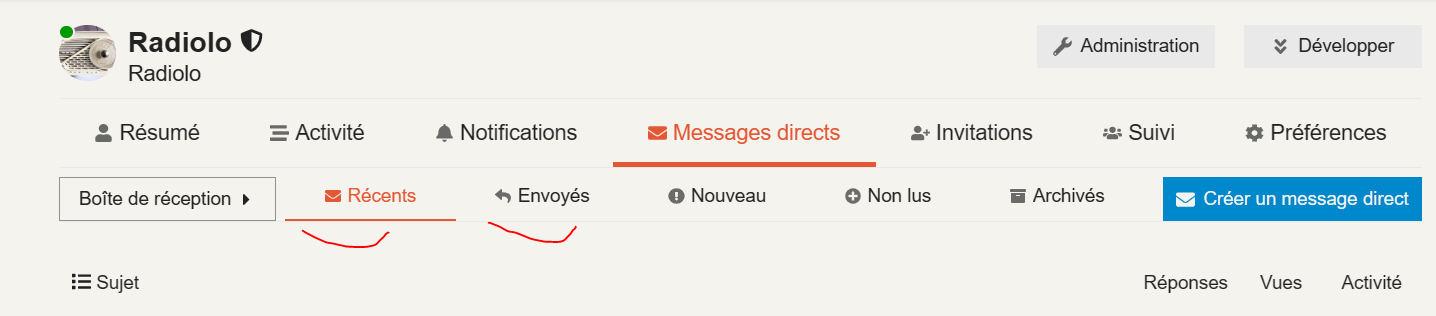

Je vois qu’il n’est plus possible de voir un MP que l’on a envoyé a un correspondant …
Un truc m’échappe…
Ou alors c’est un traitement de faveur…?:wink:

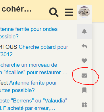

double clic sur l’enveloppe
ensuite envoyés
Non,ça me permet d’envoyer un message il est plus simple de cliquer surl’avatar…
Mais pas de lire ce que j’ai déjà envoyé…
Tant pis…il fera jour demain…
Si Dieu veut…:grin:

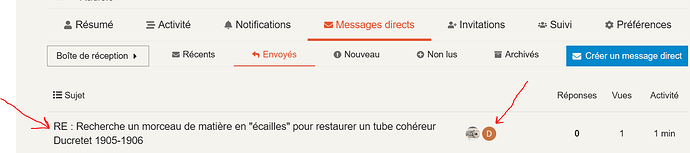

quant tu cliques sur envoyes tu vois les messages que tu as envoyes
voila le message que je viens de t’envoyer

Éventuellement en plus de trouver quelqu’un sachant travailler l écaille, vous pouvez toujours faire le tour des vétérinaires
En effet si il est interdit de tuer certains animaux pour en faire commerce mais il est probablement possible de récupérer quelques écailles sur un animal que le propriétaire a amené chez le vétérinaire pour être incinéré
Historiquement, le travail de l’écaille et de la nacre était fortement concentré dans le département de l’Oise. Peut-être pourriez-vous demander au musée de Méru s’il y a encore des artisans qui sont encore en activité, sait-on jamais…

C’est déjà une bonne piste. Sinon on peut toujours rechercher sur les sites de ventes des pommeaux de cannes ou des manches de parapluies, par exemple , en écailles mais cela risque de ma coûter un bras.
A suivre…
et si tu prenais de l’ersatz
et il y a le choix
Merci @Radiolo
