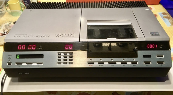

Bonsoir , j’ai le VR2020 ( Belgique ) qui fait partie de ma collection et ne fonctionne plus depuis quelques années déjà … mais c’est pour la photo .
Jacky.
Que lui est il arrive ???
Je ne sais pas , il y a tellement d’années ; problème d’entrainement de la K7 .Après mes radios , je l’avais laissé là… Et puis c’est un magnétoscope compliqué , je l’ai très peu utilisé dans les débuts années 80’ mais j’ai encore des K7 !
Jacky.

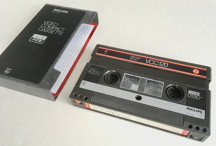

Bonjour , ces K7 ressemblent fort au VHS au point de vue dimensions ; si mes souvenirs sont bon il y avait des VCC60 , 120 , et 240 ( 2x 2hrs )
