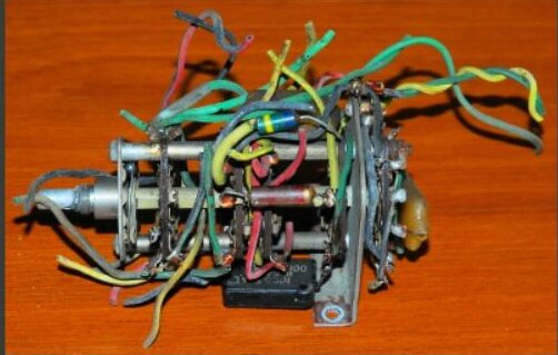

le dernier truc a attaquer sera le master switch qui a ete completement detruit sur mon appareil
4 ou 5 galettes de commutateur doubles et ce ne sont pas de simples galettes 5 positions …
voici a quoi cela ressemble sur le net
le mien il ne reste qu’un galette pas d’origine et plus embêtant le sabre du commutateur a ete coupé
mais avant de m’occuper de ça il faut que je fasse fonctionner l’oscillateur 30 & 80Hz car c’est le premier element a monter « planqué » derrière le master switch

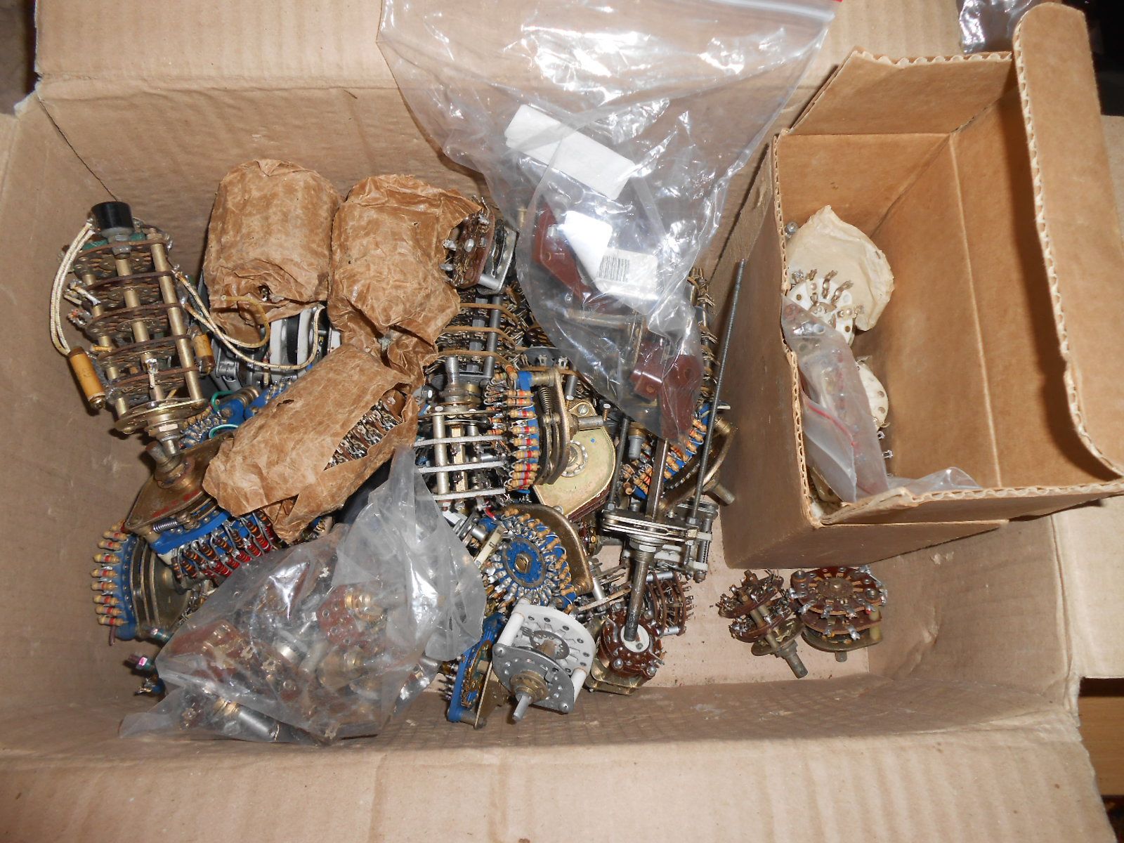

Pour le commutateur , j’ai un plein carton de commutateurs divers et de galettes neuves pour en faire à la demande
Si vous me donnez les caractéristiques , je pourrais essayer de vous en faire un
S.

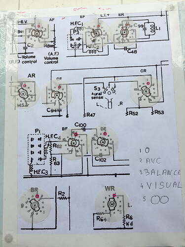

l’os ce sont les rotors tres particuliers des commutateurs qui en plus du contact central ont des doigts de largeurs differentes
Pourrais tu mettre une photo? jadis j’ai récupéré pas mal de contacteurs, les galettes étant de couleur bleue.
cote de ce commutateur il ne me reste que cela et encore ka galette n’est pas la bonne
je suis en train de preparer une photo des galettes prises sur le schema
Il te faut, j’imagine, exactement la même galette?
patience ça arrive …les galettes sont nommées de A , B , C, D, E et W .
A est la plus proche de l’encliquetage ( Front)
chaque galette est double face Front & Rear
a force de tourner ce problème de master switch dans tous les sens.
cela va se terminer ( sauf miracle) par une seule galette suivie d’une matrice a diodes et des relais repartis aux endroits les plus appropriés pour optimiser les câblage

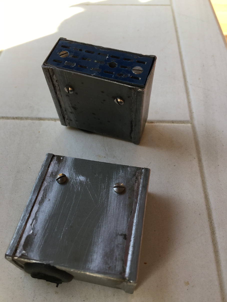

n’ayant pas fait de protection sur le connecteur alimentation pour aller au plus vite
en retournant l’appareil un des fils d’alim en tirant a cassé a ras une des cosses du connecteur femelle :rage:
dont re-démontage du connecteur
remplacement de la pince cassée
et " tôlerie party " ce matin pour faire un protection mécanique au connecteur
tant que j’y était j’ai fait les deux connecteurs : alimentation et instruments
il ne sont pas en tout points semblables a l’original
la sortie câble a été faire sur le devant et non par dessous le récepteur étant destiné a être posé sur une table et le câble sortant par dessous aurait gêné
