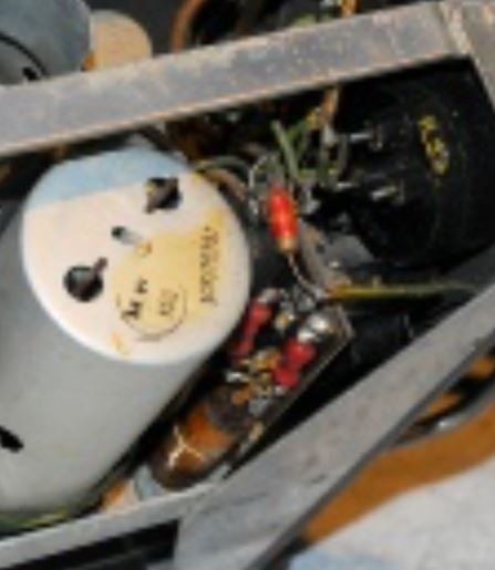

J’ai reçu en don un r1155 qui a traversé les années avec plus ou moins de bonheur.
Câblage à totalement refaire, capas à changer.etc…
Je vois que vous avez déjà travaillé sur des trusquins du même acabit…
Avez vous des billes, des conseils la dessus ? Je suis preneur.

J’ai commencè par démonter ce qui est démontable.
J’arrive maintenant dans des endroits hautement sensibles. (boite a bobines, BFO, etc…)
Si vous avez de la doc et des photos sur ces zones, je suis preneur.

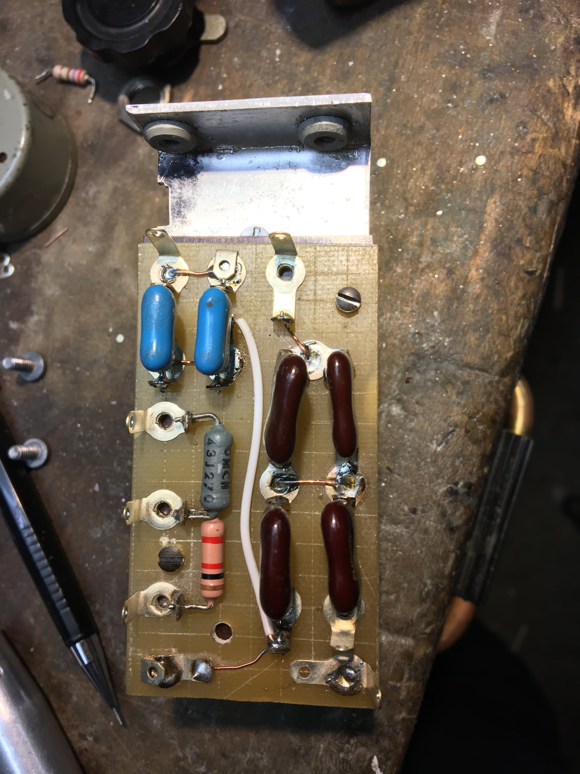

J’attaque déjà le Hum filter dès demain. Je ferai peut être appel à tes connaissances.
Merci.

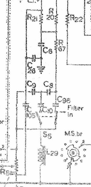

le hum filter c’est cela
le tout est de retrouver L29
Combien d’henry pour L29? Sur le hum filter que je refais, L29 = 118H a 120Hz et 138H a 1kHz
le probleme dans ces calculs c’est la capa parasite du bobinage qui varie enormement fonction de la technique de bobinage
pour la self on peut jouer sur la nature des toles et un entrefer

Hum filter refait et remonté.
