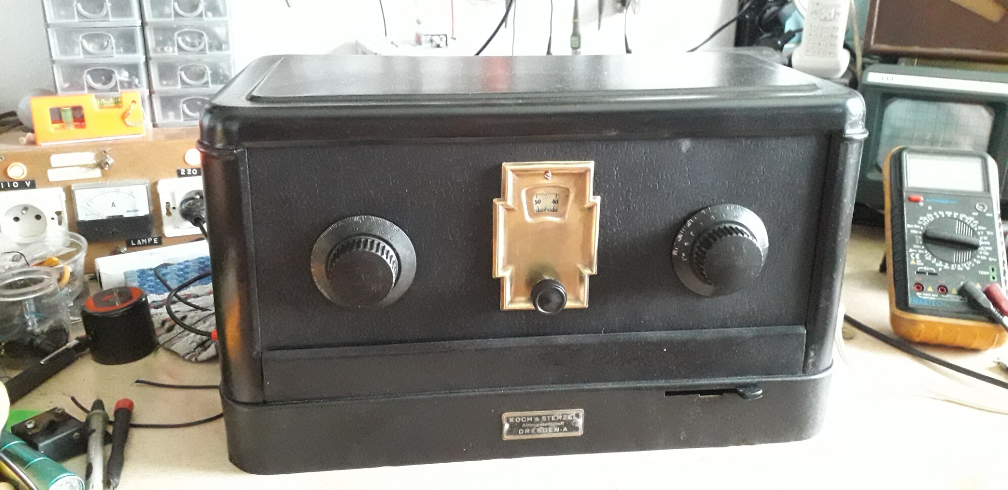

Récup déchetterie in extrémis avant jet dans la benne d'un poste Koch & Sterzel A.G

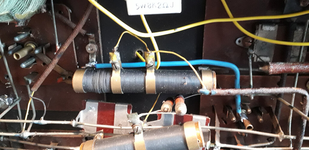

Aujourd’hui je me suis remis sur mon poste et aprés avoir mis des R bobinées pour remplacer la grosse résistance de 20k j’ai commencé les essais

tu as mis quoi comme HP ?
mesure le courant et tension anode de ton tube de sortie
et mesure aussi la tension G2 ( il y a G2 sur ton schema mais pas sur les datas de la lampe)
comme HP j’ai mis un diffuseur ( voir photo )
je mesure les I et V anode tout à l’heure ou demain et je n’ai pas de broche G2 sur ce tube
