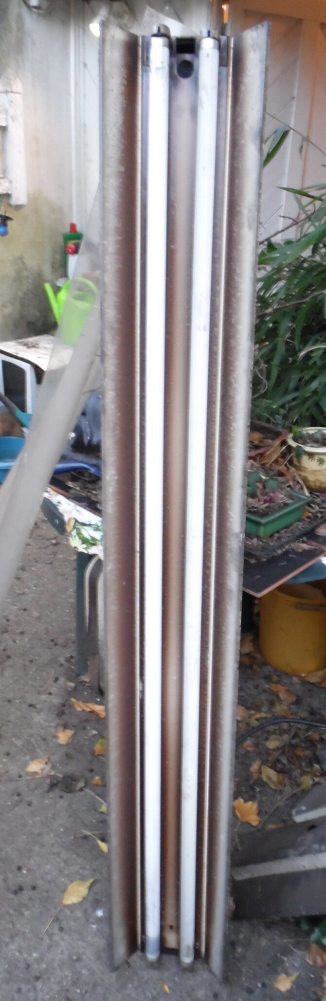

une des réglettes coté tubes

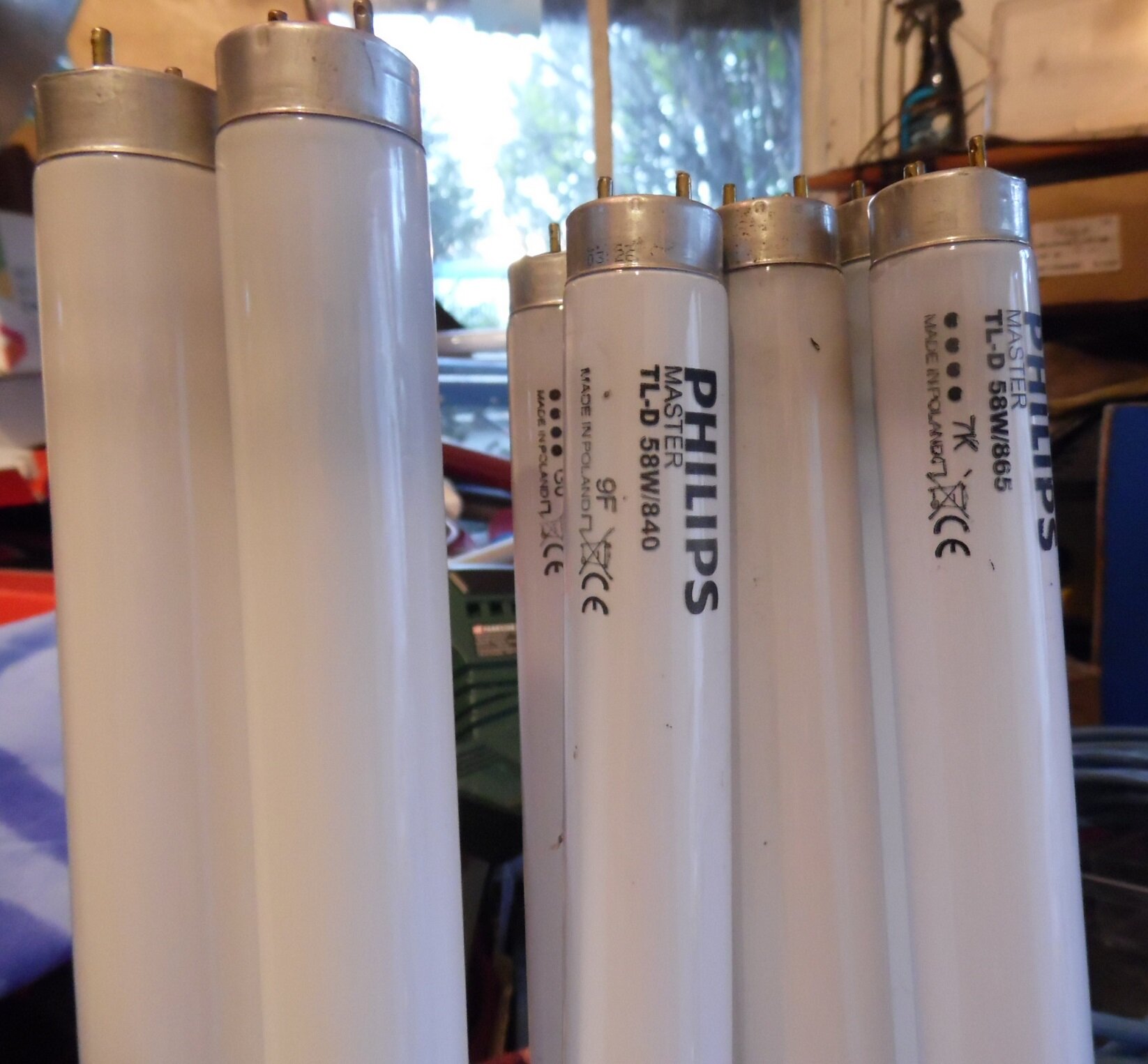

j’ai récupéré aussi de nombreux tubes fluorescents seuls, car disposant des mêmes à la maison (ils serviront de rechange), on notera la co-existence de 2 températures de couleurs, 840 (équivalent blanc industrie 4000k) et 868 (équivalent lumière du jour 6500k)

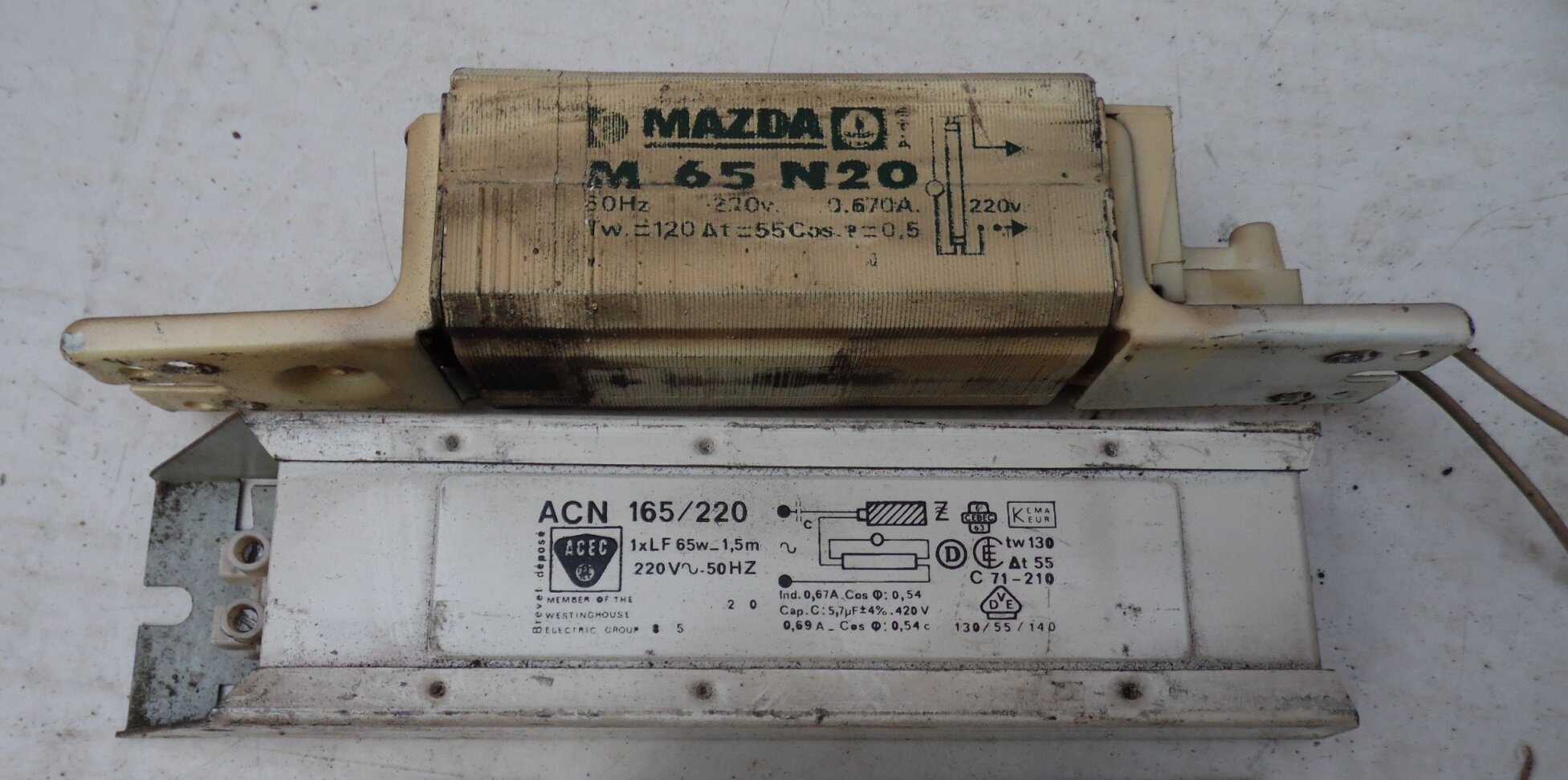

Ballast Mazda et A.C.E.C
(La marque Mazda est bien connue en éclairage en France, La marque A.C.E.C signifie « Ateliers de Constructions Électriques de Charleroi » , méconnue en France mais c’est une grande marque belge ! (cette marque, surtout connue pour l’appareillage de distribution , et l’éclairage électrique, a aussi fait des radio et électrophones)

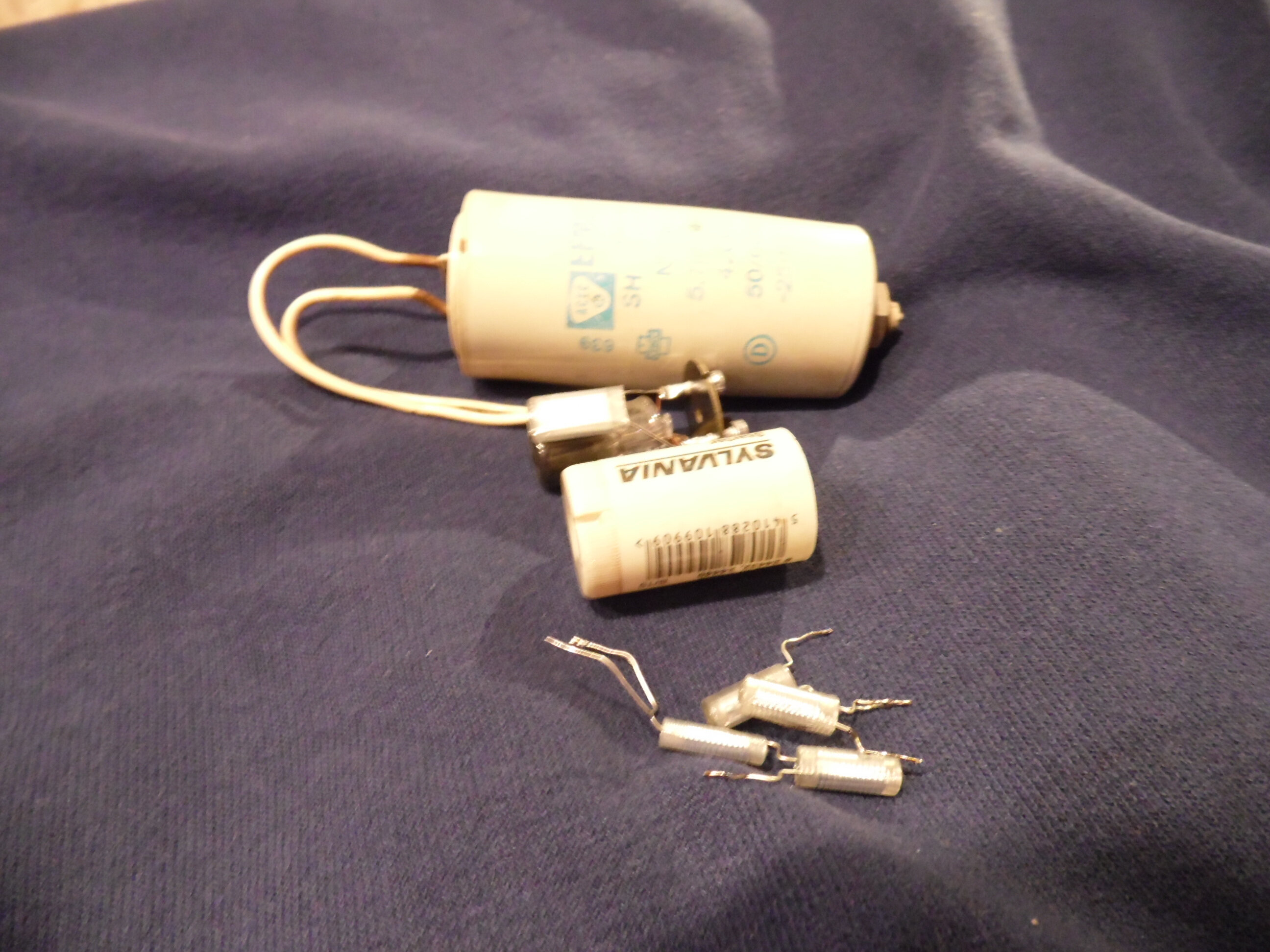

Starters Sylvania et condensateurs A.C.E.C
Les gros condensateurs font 5 à 8µF (réemploi possible en radio, pour filtrage HT , ou en récatance série pour alimenter un tous courants 110v sur secteur 220-230V ) les petits condensateurs inclu dans les starters Sylvania font 4 à 6nF (réemploi possible en antiparasite secteur au primaire du transfo d’alimentation, ou en atténuateur d’aigu au primaire du transfo de sortie, en radio à tubes )

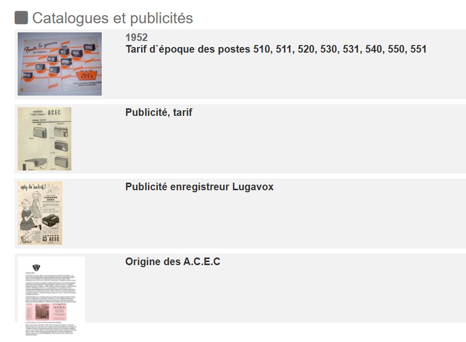

A.C.E.C avais aussi fait des radio …Voire là :
Je suggère, au passage, et aux « autorités compétentes » du G.L, de compléter les infos sur la marque A.C.E.C (qui sont plus complètes sur « phozagora » que sur « doctsf » …)

Ce matériel devais être bon, après avoir passé plus de 50 ans pendu à la charpente d’une usine, je n’ai trouvé aucun composant défectueux aux contrôle …

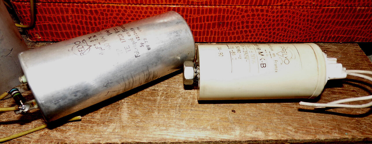

Autres condensateurs de compensation, de marque Prelyo (marque française, issue de la contraction de « précision lyonnaise » , capacitées à contrôler car , en dépit de leur marque, ils sont bien souvent peu précis !)
Ces condensateurs, du type papier huilé, prévu pour le courant alternatif du secteur, conviennent fort bien comme réactance série pour postes tous courants 110V.
Les valeurs a employer, pour fonctionnement en 220-230V d’un poste 110V, sont :
-3,3 µF pour lampes rimlock , ou noval, série « U »
-5 µF pour lampes transco à contacts latéraux séries « C »
-8 µF pour lampes octales ou américaines ancienne à broches
(ce sont précisément des valeurs de cet ordre qu’on trouvent dans les réglettes fluo…On trouve des 3 à 4µF pour les réglettes à tubes de 20,30, 36W …5 à 6 µF pour celles en 58W… 8µF pour celles en 65 à 80W)
facultatif : ajouter une résistance de 50 à 100 ohms bobiné 4 à 7W en série dans la chaîne filament pour limiter le léger survoltage (pas indispensable, car les filaments de ces postes le supporte bien)

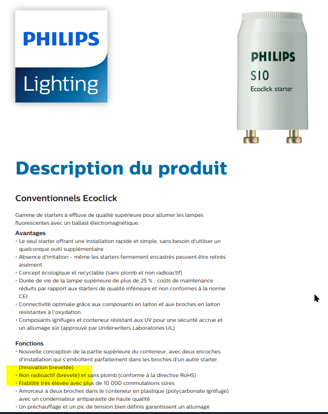

Pour les starters, ça me dis vaguement quelque chose, mais je ne sais pas si l’ampoule à lueur est utilisé comme détecteur ?
(peu probable que ce soit efficace vu son épaisseur et la nature du gaz contenu…Mais les électrodes étaient légèrement dopé au thorium , et utilisé un chouia en deçà de la tension d’ionisation du gaz, les particules radioactives à détecter peuvent ioniser le starter et le faire se comporter en tube Geiger )
Ou utiliser comme source de test pour la mise au point de son détecteur de radioactivité ?
(Un peu plus probable, les anciens starters, du fait du léger dopage au thorium, et lorsqu’ils étaient utilisé de manière passive, non connectés, et déshabillé de leur capot qui étais à l’époque métallique , pouvais servir de source faiblement radioactive )
Les starters récents, tels ceux présentés ici, sont non radioactifs (c’est marqué dessus !), leur électrodes ne sont plus dopés et leur gaz est différent, ce genre d’utilisation détournée possible à l’époque (avec des doutes sur l’efficacité !?) ne le serais plus de nos jours .
Reste d’autres utilisations , indépendamment de la radioactivité, tel que :
-Clignoteur aléatoire (un starter complet, inséré en série avec une lampe de spot de 40 à 100W, le fera clignoter de manière irrégulière…Plusieurs starters associé a plusieurs spots de diverses couleurs créront des effets lumineux de changements de couleurs aléatoires au rythme de fonctionnement des différents starters…c’est un « jeu de lumière du pauvre » !)
-Ré-emploi du condensateur seul, ce condensateur d’environ 5nF (5000pF) tenant au moins 500 à 600V (soit largement plus que les tensions normales sur le primaire ou la HT d’un poste à tubes) se prète très bien à des utilisations en TSF (emplois types suggéré un peu plus haut )
D’après mes souvenirs, c’était bien ça.

une remarque sur les condensateurs Plelyo
je crois bien avoir gobé ma dose de polychlorobiphéniles suite à l’explosion d’un tel condo dans une réglette en 1997
un 3,6µf dans une réglette 2*40w
çà a une odeur tenace
