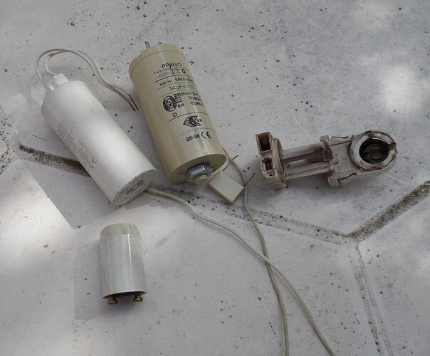

le risque PCB chez Prelyo concerne les condos fermés avec de la résine verte
sur la photo avec les 2 condos prelyo , il y a un plus que douteux ( canette alu) et l’autre est un MKP ( cannette plastique gris)
récupéré une fois 40 condos MKP de 12 et 13µf pour compensation parallèle de réglettes 2*58w qui avaient enduré environ 50 000 heures
pas un seul de bon
plus de 50% à moins de 8µf voire parfois coupés
j’ai aussi 2 condos Philips aux PCB en 5,7µf ( boîte en fer-blanc) qui sont bons à la mesure
sortis de réglettes Philips 2*65w des années 60
déja utilisé des condos aux PCB pour des filtres d’enceintes
effectivement, parmi la douzaine de condos Prelyo récupérés , et pas tous photographiés, il y a 3 de ces condo « a huile » et cannettes alu avec résine verte ! Et ils sont en général bons !(ceci dit, tant qu’ils sont bons, et bien étanche, et qu’on les utilise bien en dessous de leur tension, il n’y a pas de risques …)
Pour ceux en plastique gris ou beige , j’ai constaté de grosses disparités , avec tout de même plus de 50% de bons , et ceux qui sont mauvais ont souvent la même capacité (des 12µF là aussi ) et le même code date (il y a du y avoir des mauvaises séries)

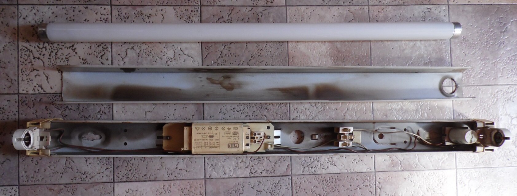

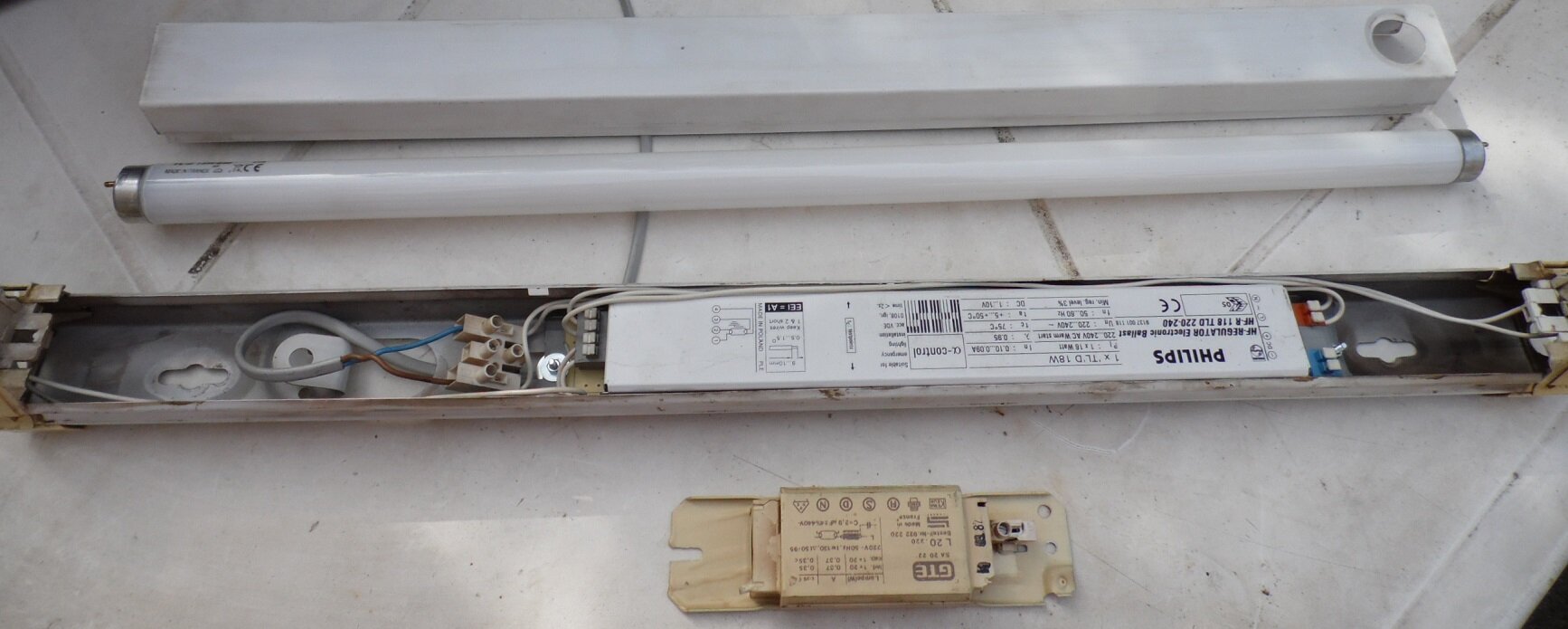

La réglette fluo 18W défectueuse suite et fin (sujet traité avec @allo.guy que je remercie au passage d’avoir suivi et contribué)
(état initial , ronfle et fait sauter)
Elle a été , finalement, rétrofité avec un ballast électronique
(montage)
…Et soumise à un essai de durée , dans le bordélodrôme …
(concluant)
Bon pour le service …

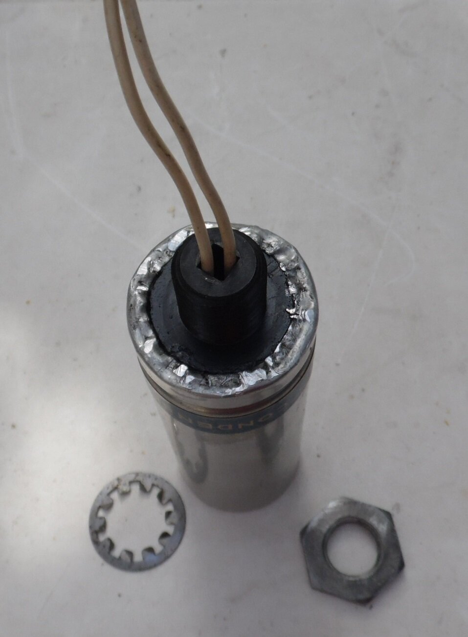

Cas des autres réglettes « non réparables » : les starters et condensateurs (sans PCB !) ont été comme précédemment récupérés
Puis pour certains d’entre eux employé pour refarcir les condos de filtrage d’un vieux poste
(je ne montre pas l’extraction, travail sale et pas photogénique …Mais le rechargement de la cannette , ressertie au marteau et au chasse goupille )

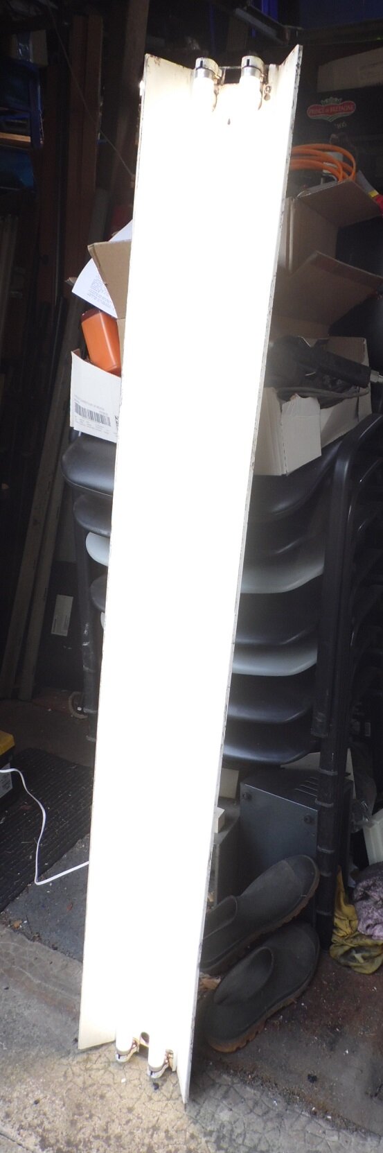

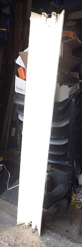

C’est comme dans la station spatiale sur cette photo, on ne sait pas où se trouve le bas et le haut… :grinning_face:
Oui, c’est un peu ça ! Mais on est pas en apesanteur …Et les toilettes ne sont pas en panne !

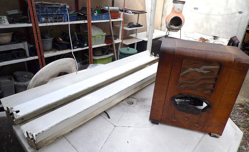

La suite avec les réglettes réutilisables , et une grosse séance de nettoyage :

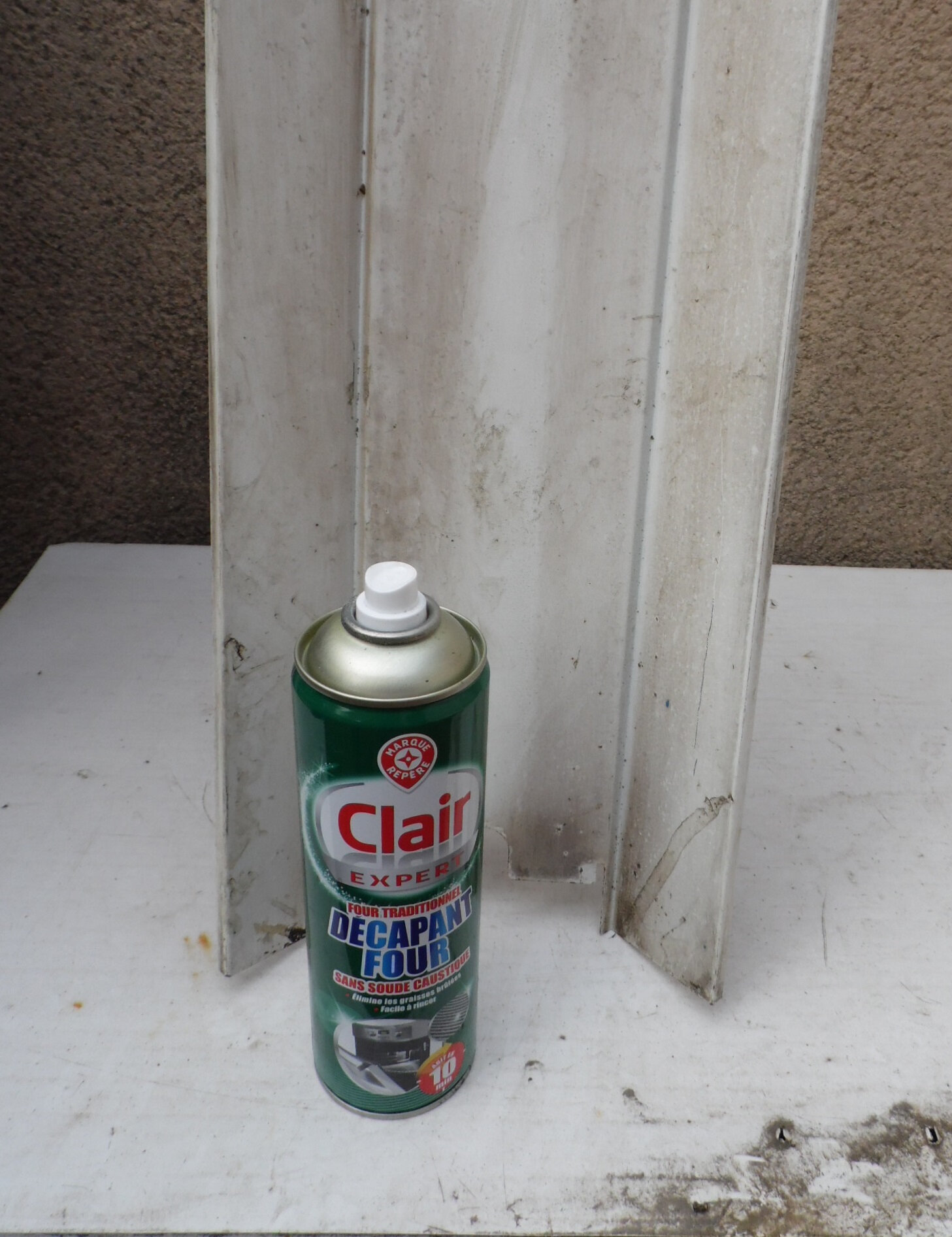

Les réflecteurs :
Ils étaient très sales comme vu au début du topic, mais une bombre de décape four « marque repère » fait quasiment des miracles (bon a savoir)

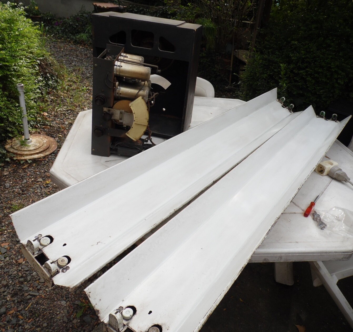

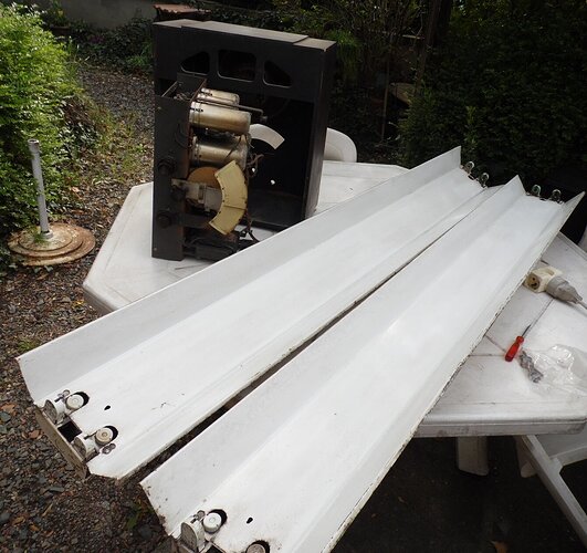

Le reste des réglettes, et un vieux poste GMR traité en même temps :
Un dépoussiérage en plein air, avec une souflette et un compresseur, aidé d’un pinceau en poils-de-salope, y a fait le plus grand bien
Les réglettes ont retrouvé leur blancheur …Le châssis du poste beaucoup moins
(bon, il restera « en état d’usage » et j’aime pas trop voir un poste « trop neuf » )

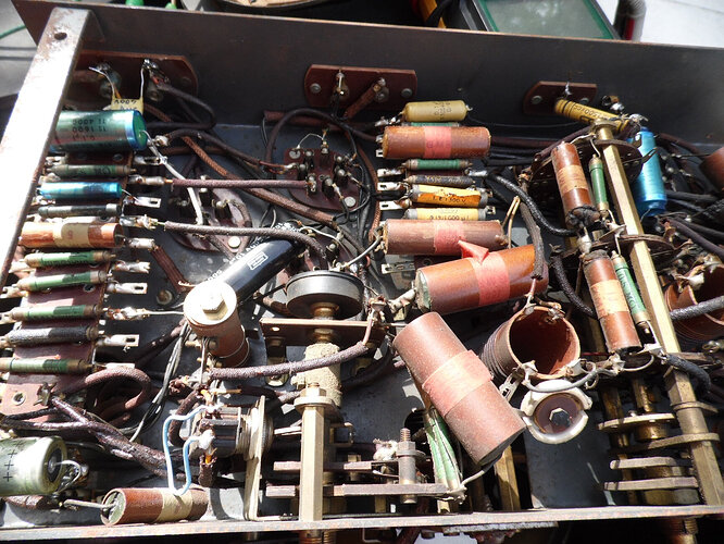

Vue de dessous du châssis , remplacement de quelques capas
(c’est en pas trop mauvais état…Les capas manifestement douteuses ont été remplacé par d’excellent Cogéo Araldite série ATM )
A suivre
Et avec JEX FOUR?
Oui, ça doit être chimiquement équivalent … ces produits !
(En tout cas, c’est très efficace, un peu trop même, il faut bien rincer et essuyer …Pour éviter qu’après avoir attaqué la crasse, ça attaque aussi la peinture et le métal des réglettes fluo !)
Par ailleurs, je n’ai pas osé nettoyer le poste GMR avec ça !
(Trop risqué, ça pourrais l’endommager et le dénaturer )
A suivre avec les premières MST
(ou mise à feu !)
OOOOOHH
Rebonjour
(ou plutôt bonsoir…Et bon appétit )
mise à feu et essai de durée de réglette
(ça éclaire bien…Et ne papillote pas ni ne fais sauter )
Laissons quelques temps …Pour voir si rien d’anormal ne se produit à chaud, et pendant ce temps, voyons le poste GMR !

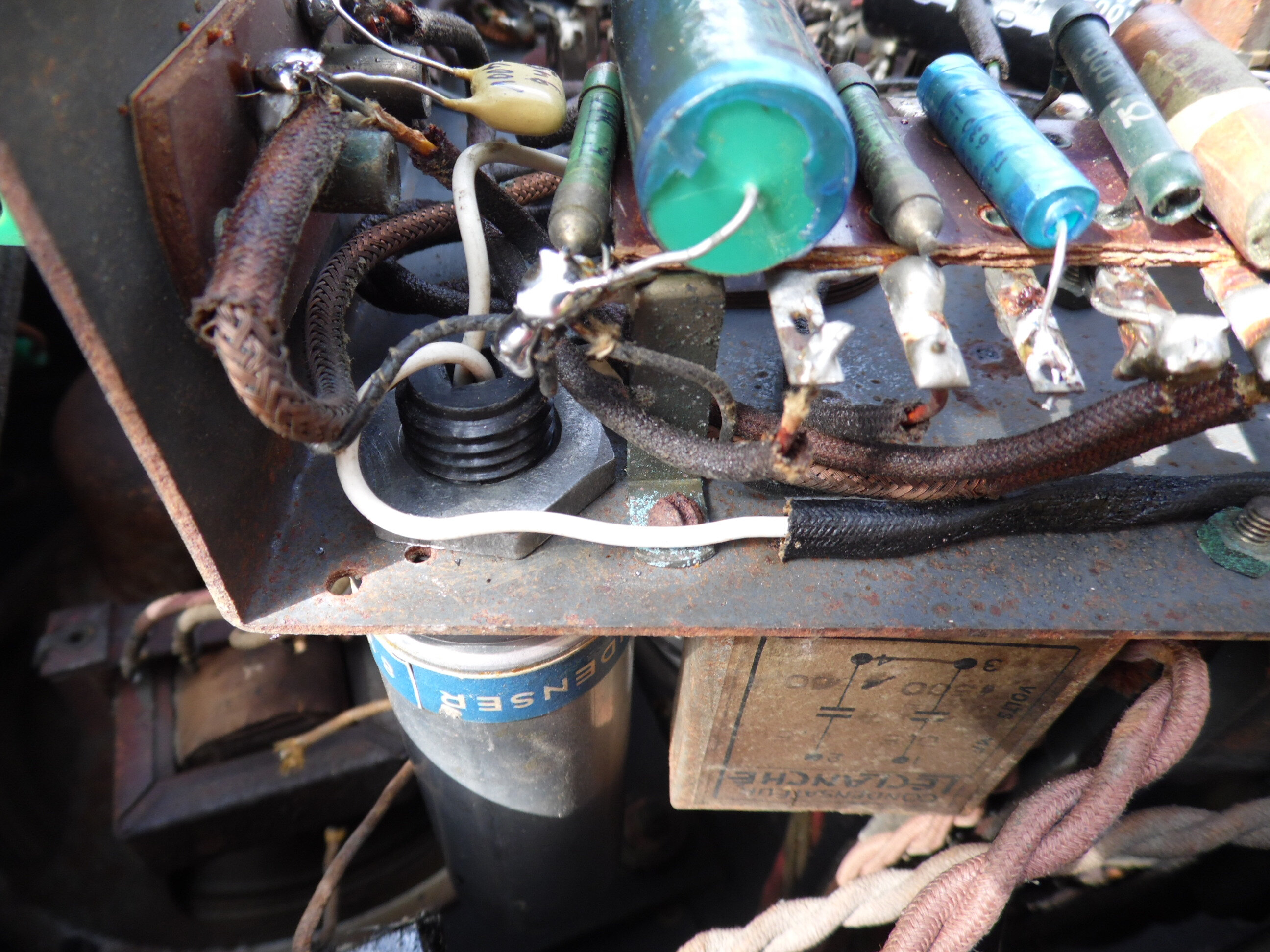

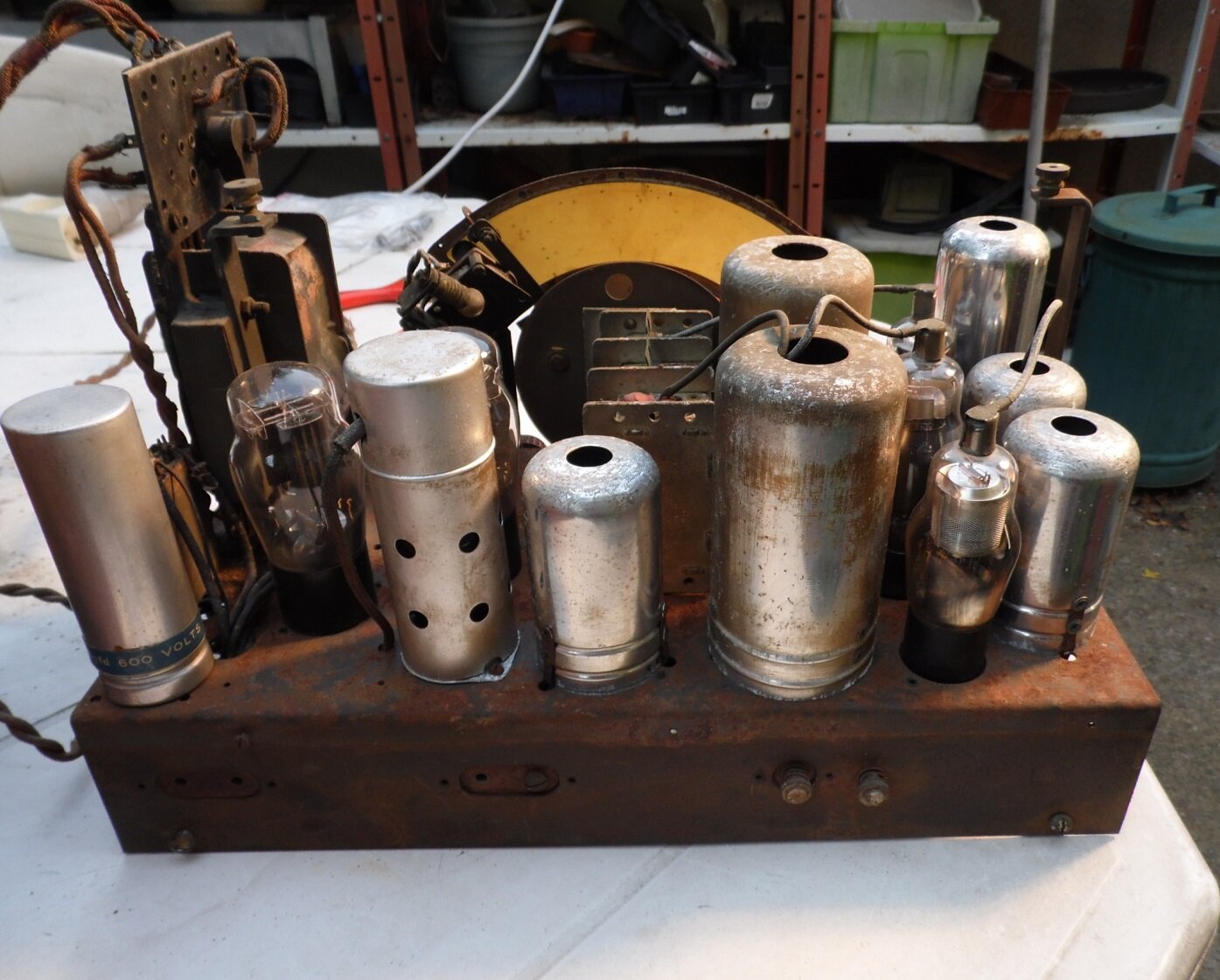

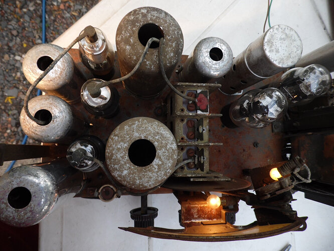

Remontage de la cannette rechargé avec condo de réglette fluo (les condos de filtrage du GMR sont des 8µF comme ceux des réglettes )
remise à l’endroit avec sa cannette rechargée, et nettoyage des blindages des bobines GO-PO et transfo MF (ce coup ci, pas au décape-four mais au PPZ moquette !)

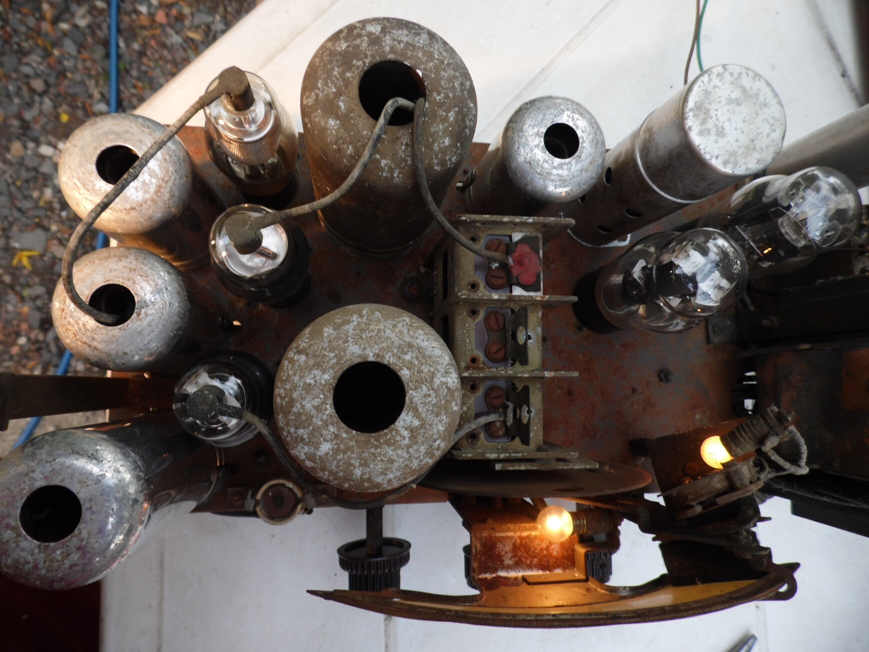

Mise a feu du GMR , avec son cordon d’époque, et sans lampe en série (même pas peur !) ça s’allumme , mais il est muet comme une carpe …
Grattouillage des connexion du HP (trouvé des mauvais contacts), changement du condo de 5nF en shunt sur le primaire du T.S (avec un condo de starter de réglette fluo ) , nouvel essai : ça sort un peu de ronflette, et des grésillements (sans doute issu de la réglette fluo en essai à coté …)
Je débranche la réglette et ressaye avec un bout de fil sur la borne antenne : ça recoit des choses mais très faiblement …Je met un doigt sur le téton de la 6A7 : ça reçoit bien mieux mais ce n’est pas net (on est pas loin du but , c’est déjà bien, ça capte des choses ! )

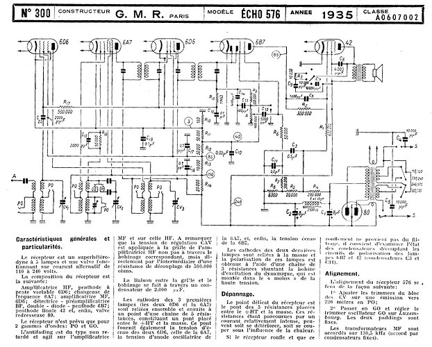

A ce stade , et pour parfaire le fonctionnement (auditions possibles mais mauvaise) je me met a la recherche d’un schéma avec des tensions , et en trouve un très proche , mais scanné de biais, « sale » , et avec des connexions effacées …
→ Nettoyage , rectification d’orientation, et retouche du schéma (avec Paint de Windows)
(ça donne ceci)
Puis mesures de tensions, et lecture des conseils de dépannages accompagnant le schéma : Trouvé quelques valeurs anormales (qui expliquerais un fonctionnement médiocre par mauvais point de fonctionnement des tubes ) notamment les tensions plaque et écran de la 6B7 (un peu faible) et la polar (un peu faible et ronflée )

J’ai complété les fiches GL correspondantes, et mis en ligne sur le GL le schéma retouché
