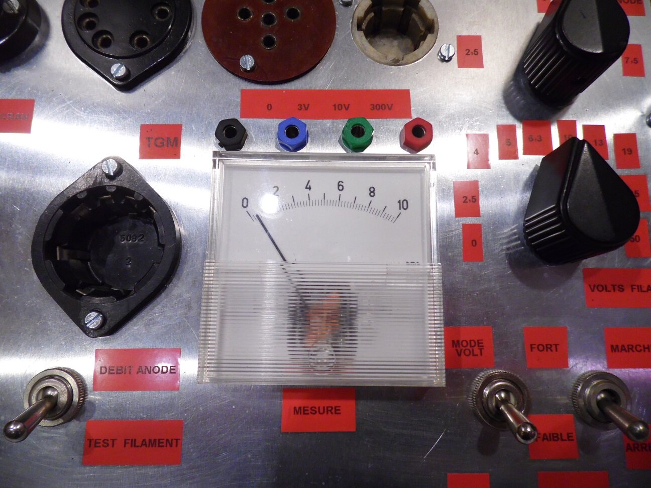

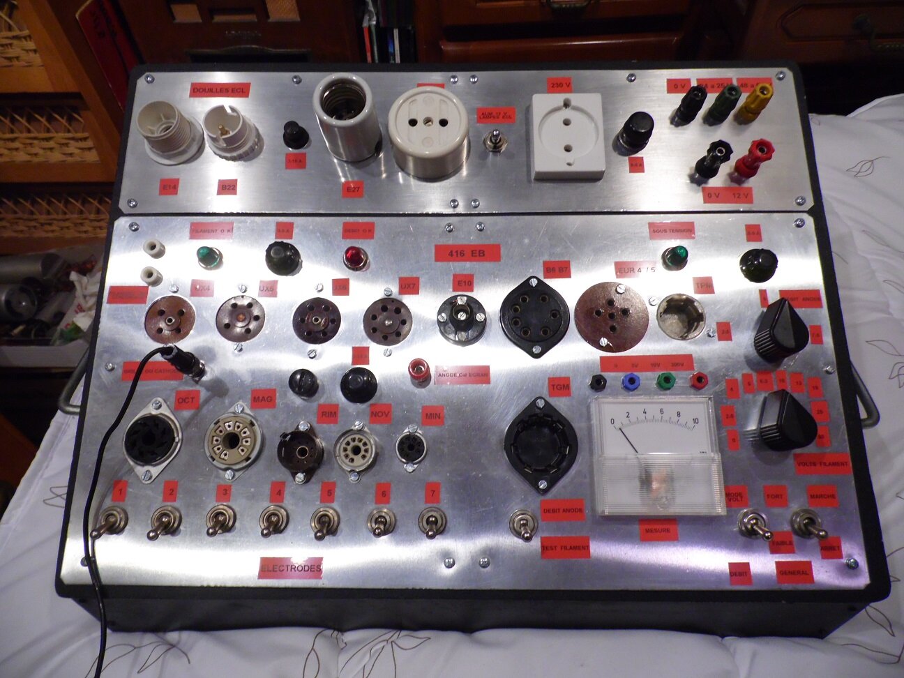

Oui, cet engin n’a qu’un seul galva pour tout, et qui ne fait que les mesures de courant , avec quelques astuces de commutation de celui ci, pour l’insérer dans le circuit et en changer le calibre… ceci dit :
-Ca se veux être un appareil de contrôle sommaire (bon/passable/mauvais) et de dépannage, pas un vrai instrument de mesure de labo
(Des tableaux de combinaisons, et de mesures, ont été établis, pour indiquer jusqu’ a quelles valeur l’aiguille doit normalement dévier )
Et
-Des douilles bananes de couleurs permettent de connecter des appareils externes pour les mesures de tensions (possibilité de connecter un, ou deux, multimètres …Pour la tension de chauffage et la tension anodique. )
Enfin et par ailleurs
-La fonction test de relais ou d’électrovannes , ou de capteurs divers se fait en tout ou rien , par allumage de voyants (le voyant vert de filament sert a tester la bobine, le voyant rouge de débit anodique sert a tester les contacts, et ça se résume a voir si ces voyants s’allument ).
-La fonction test de lampes d’éclairage se passe d’instrument indicateurs ( puisque il suffit de regarder si la lampe d’éclairage sous test éclaire ! )

je reviens sur ce sujet, pour le lampemètre 416EB (pas le tour Puma 12L) pour dire avoir entre temps :

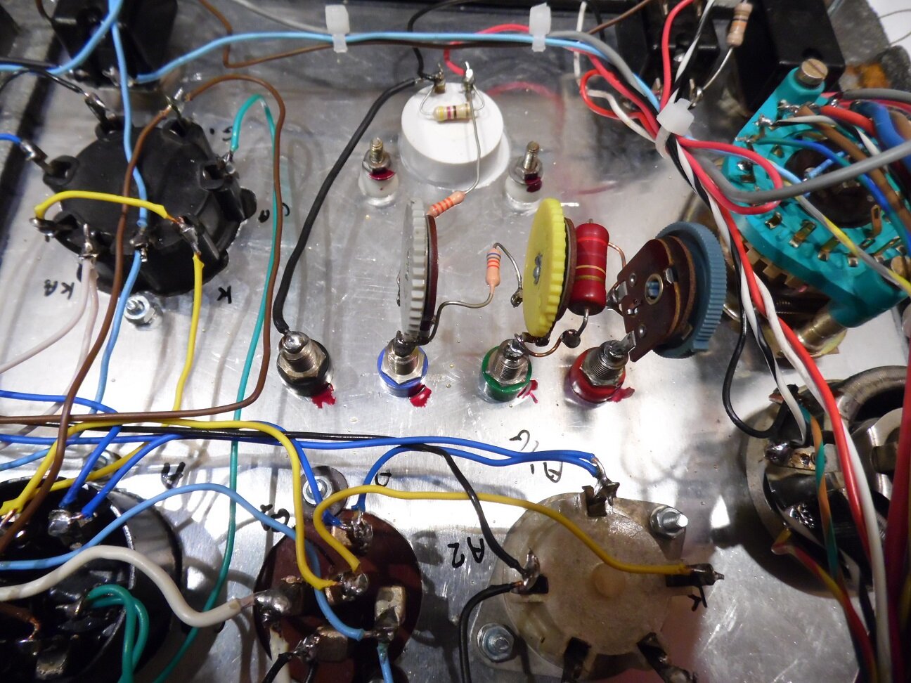

-Ajoutés des bornes et des résistances série pour ajouter une fonction voltmètre (basique) a cet appareil (allant jusqu’a 300V)
-Ajouté une liaison entre masse électrique (jusqu’ici flottante) et masse châssis ( la masse flottante générais, en présences de courants de fuites « vagabonds », de faibles allummages intempestifs des voyants LED, qui, avec des LED haute luminosité, commencent à luire avec quelques dizaines de µA …)
-Fait une remise à jour du recueil pour y ajouter les EL504,505,509,519, ou 6P45S russes (mais en émettant des réserves sur le test de ces finales lignes sur lampemètre, les conditions de test au lampemètre étant bien moins sévères que celles de l’emploi réel de ce type de tubes !)
Il restais quelques inters et voyants du tour Puma 12L , qui ont été , entre temps, récupéré et stocké en tant que P.D.R …
Les dernières modif, suite, avec quelques « tofs »
Vue générale avec ajouts
Vue sur fonction voltmètre et ses bornes
Vue fonction voltmètre, de dessous, avec ses résistances ajustables d’étalonnage
