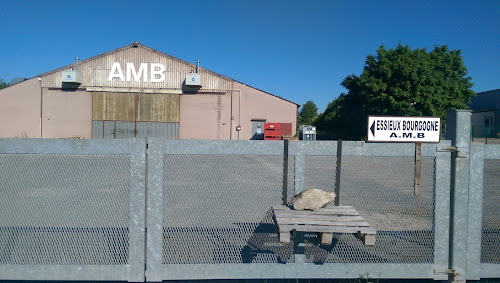

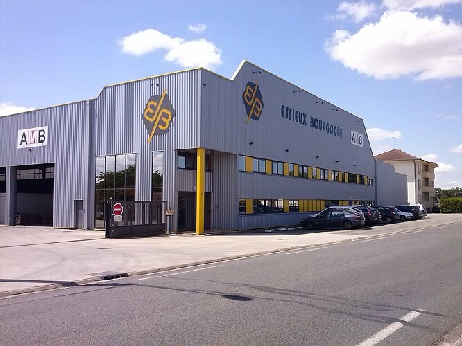

Bon, voici quelques photos d’usine…
Devanture , site de Molinet

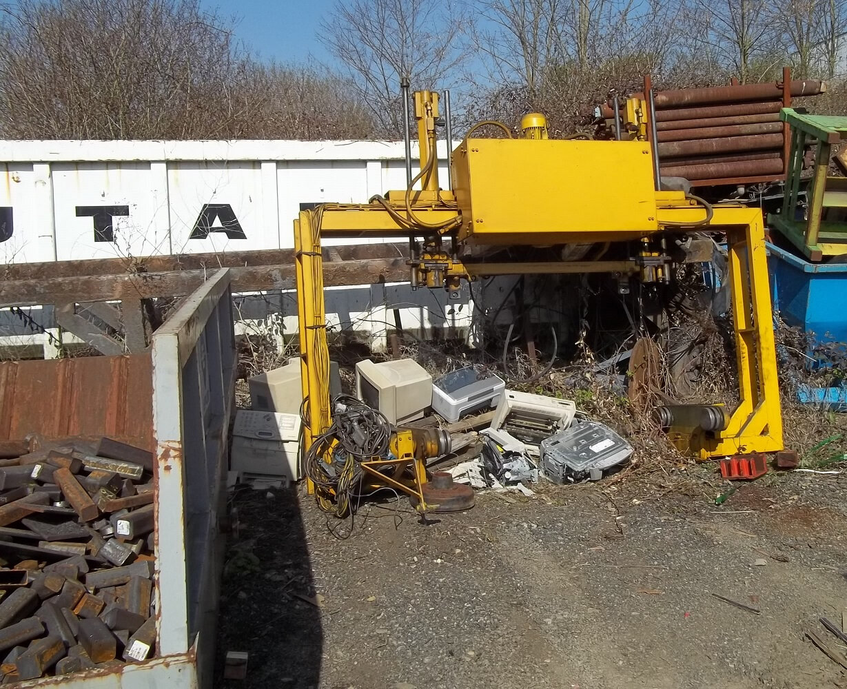

Démantèlement du site de st Germain des Fossés, bennes et poubelles (qui étaient une mine de matériel à récupérer)

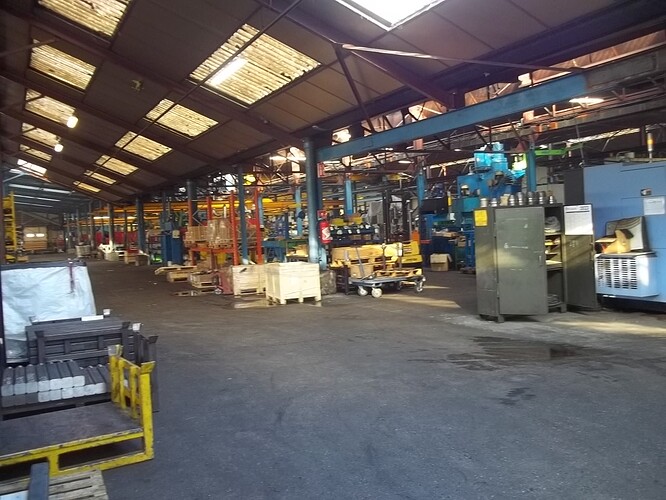

Usine de Molinet, une vue intérieure de l’atelier usinage

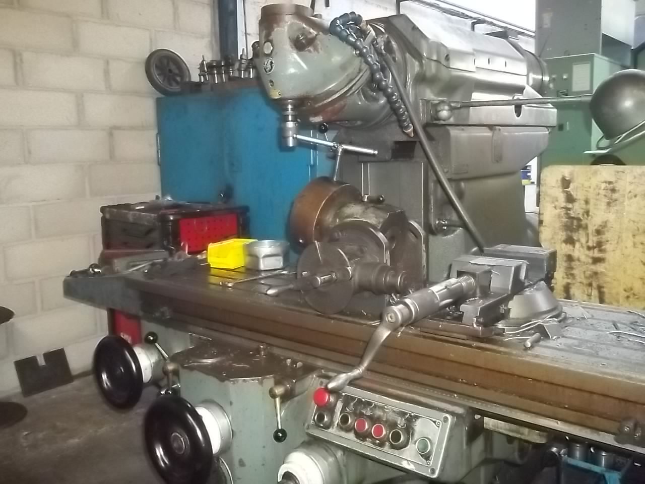

Quelques machines de toutes époques …Ici une vieille fraiseuse Huron (avec son éclairage par une de ces fameuse “Jieldé” )

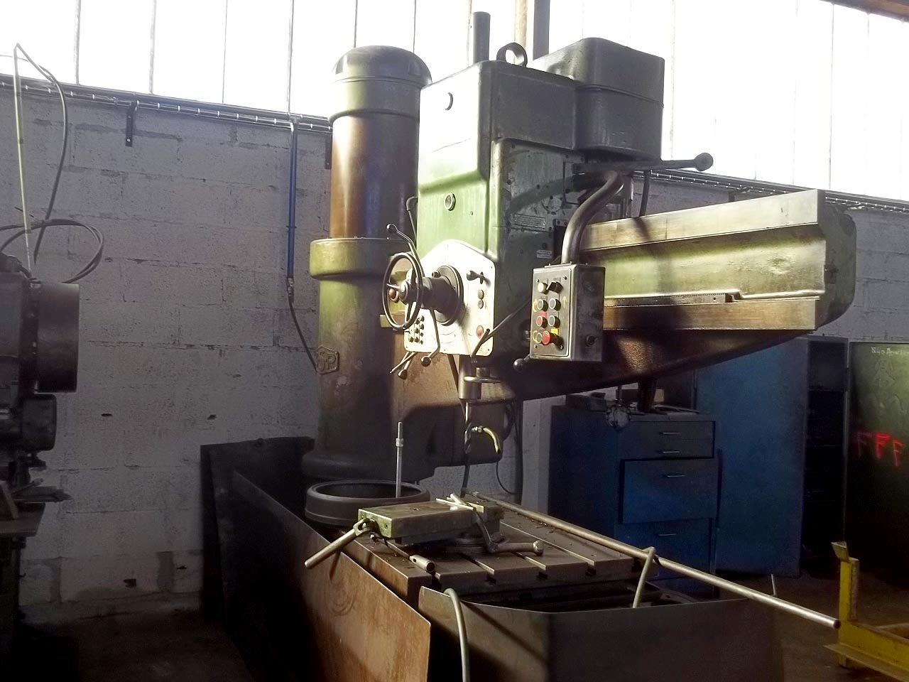

La, une grosse perceuse radiale G S P (déjà présentée sur ce forum)

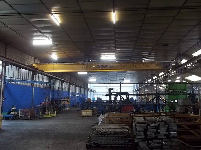

Bruts à débiter et pont roulant 6,3 T

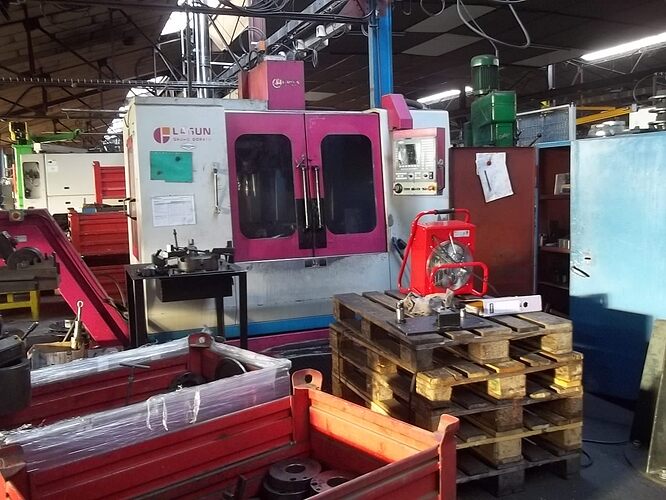

Et, en plus moderne … Un centre d’usinage Lagun

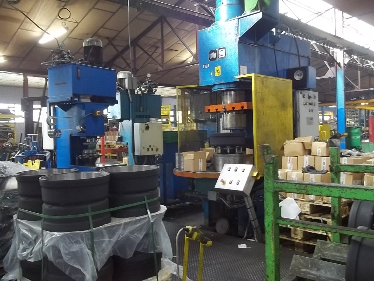

Presses hydrauliques et tambours de freinage

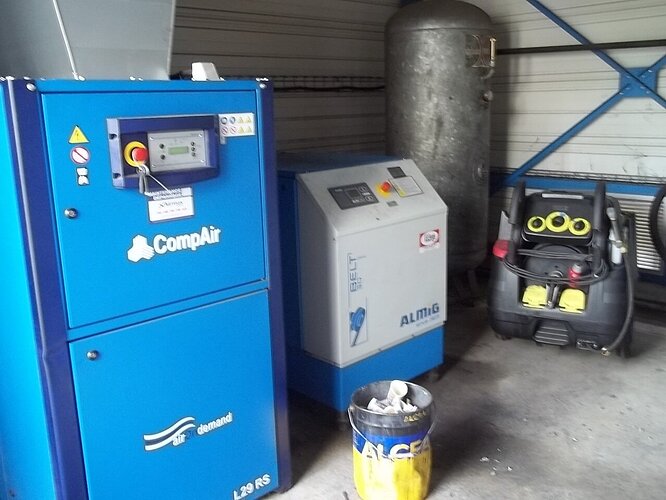

Le local compresseurs …

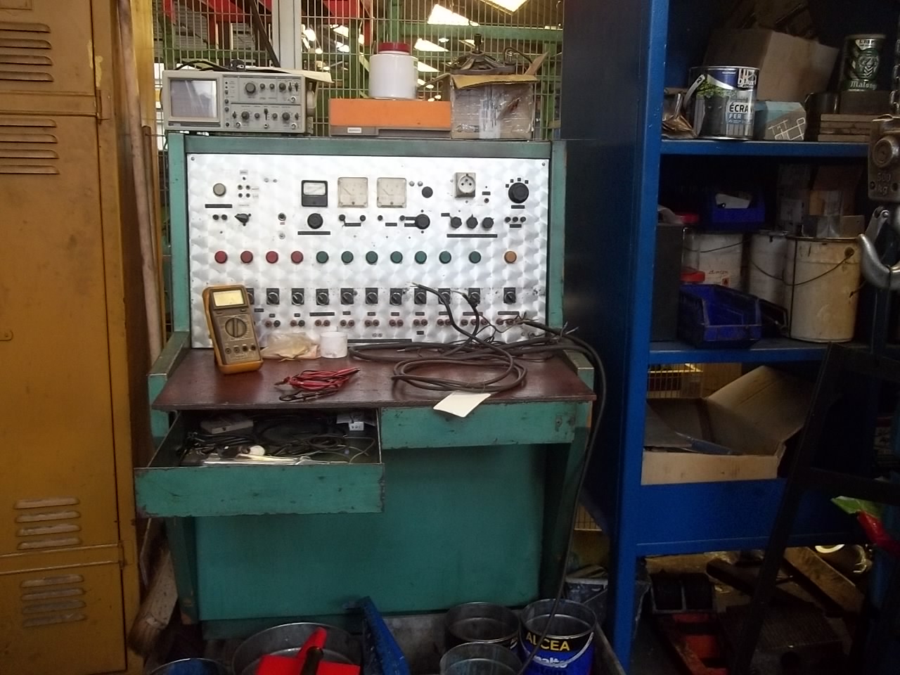

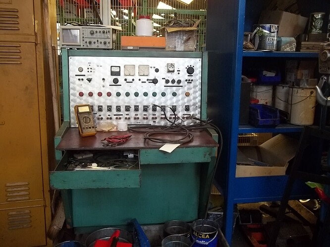

Le coin test et mesure électrique et électronique

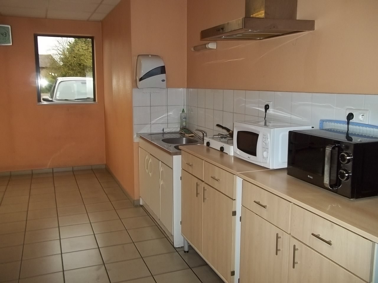

…Et son coin cuisine

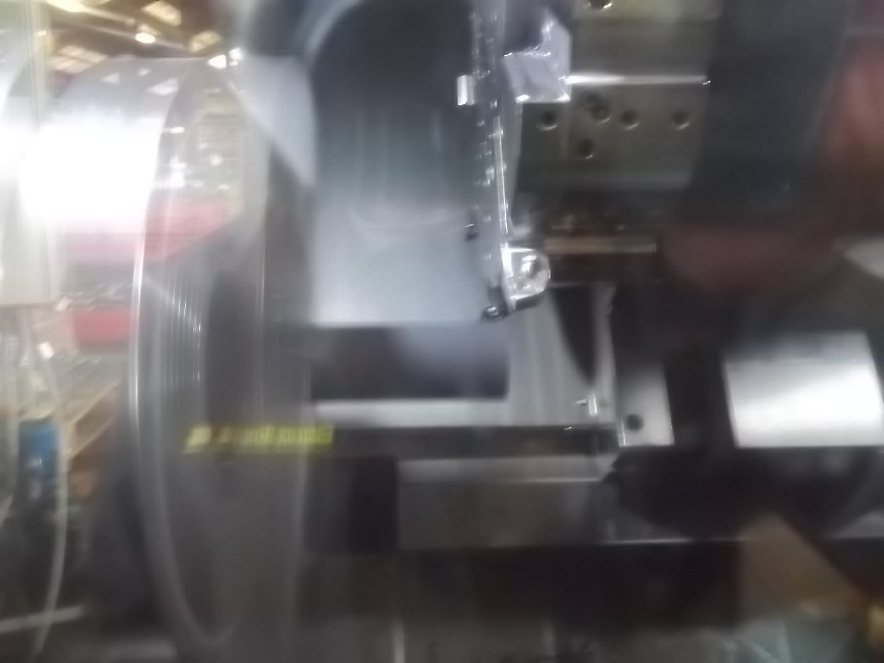

ton tour mais on ne voit rien qui puisse couper? Automatique, semoi-automatique??
C’est tout automatique et cartérisé, chaque outil monté sur une tourelle rotative se positionne successivement, et le débit très important de la pompe d’arrosage fait qu’on ne vois quasiment rien en fonctionnement normal, tel que sur la photo avec le sapin de noël …
Voici une vue , en marche à vide , avec l’outil d’ébauche, et sans arrosage
