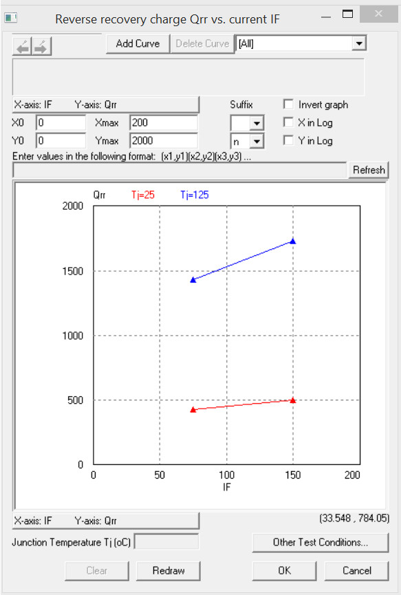

Quel est le modèle de diode utilisé pour ce schéma ?
Il me semble qu’il existe deux modèles de diodes réelles, soit sous forme de tableau, soit sous forme de courbes.
Dans les deux cas il apparait, soit une capacité, soit un temps de recouvrement des charges stockées dans la jonction. Ce qui veut dire qu’il existe un courant inverse peut être non négligeable - à cette fréquence - qui ne peut pas être pris en compte dans un modèle de diode parfaite.
Ici, un fichier concernant une diode zener où on distingue la valeur Cjo=78p :
Ainsi les calculs ‹ à la main › sont relativement illusoires sans la connaissance de cette donnée.
… et deviennent inextricables en la connaissant !

Ici, si mes souvenirs sont exacts, DBREAK est un modèle tout nu, avec juste une tension de seuil.
Sinon, dans le cas qui m’occupe, il s’agit d’une diode à vide qui pourra être assimilée à une simple résistance constante ou à une résistance constante plus une chute de tension constante. Je verrai ensuite à utiliser sa vraie courbe de réponse I(V), surtout pour les petits signaux…
En tout cas, PSpice indique une tension CC de sortie en parfait accord avec l’étude faite par D. L. Waidelich (1941) et les courbes tracées ensuite par Schade (voir mon lien un peu plus haut).

Vous avez raison, le calcul du circuit réel à la main est illusoire et seul un simulateur avec un modèle sérieux de la diode pourra le faire, ici il s’agit seulement d’essayer de décrire dans un but pédagogique le comportement du circuit et pour cela un modèle de diode idéal suffit largement, c’est déjà assez difficile comme çà.
Il semble que DBREAK soit un modèle avec l’équation exponentielle classique de la diode avec un courant de saturation inverse de 1E-14 A, une résistance série de 0.1 Ohms et une capacité de jonction de 0.1 pF. Les éléments parasites (Rs et Cj) ne devraient pas trop gêner à 455 kHz devant R1.
