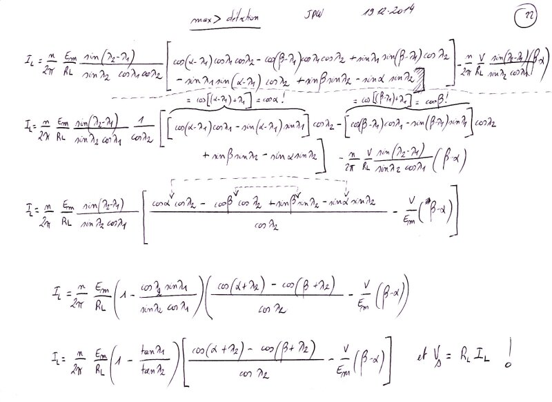

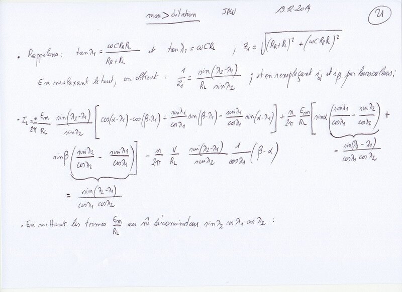

La suite des calculs de Waidelich, du moins ceux qu’il a dû faire en 1941 car il dit qu’il faut intégrer i_L et la ligne suivante… il donne le résultat !
Voici les 4 pages du calcul (feuilles pas assez réduites, il faut cliquer…).
Ce qui est remarquable, c’est l’expression finale qui est ma foi fort légère.
Impressionnant mais simple finalement :
suite :
encore :
fin :
