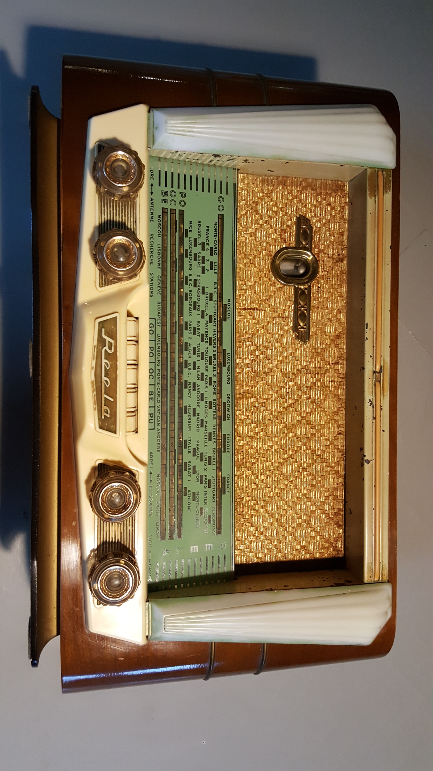

On m’a offert un poste Reela Dauphin 557 et je decouvre par la même occasion votre forum de passionnés
Le vendeur m’a dit qu’il ne fallait pas le brancher directement et qu’un transformateur en 110v était nécessaire. Est-ce que vous confirmez ?

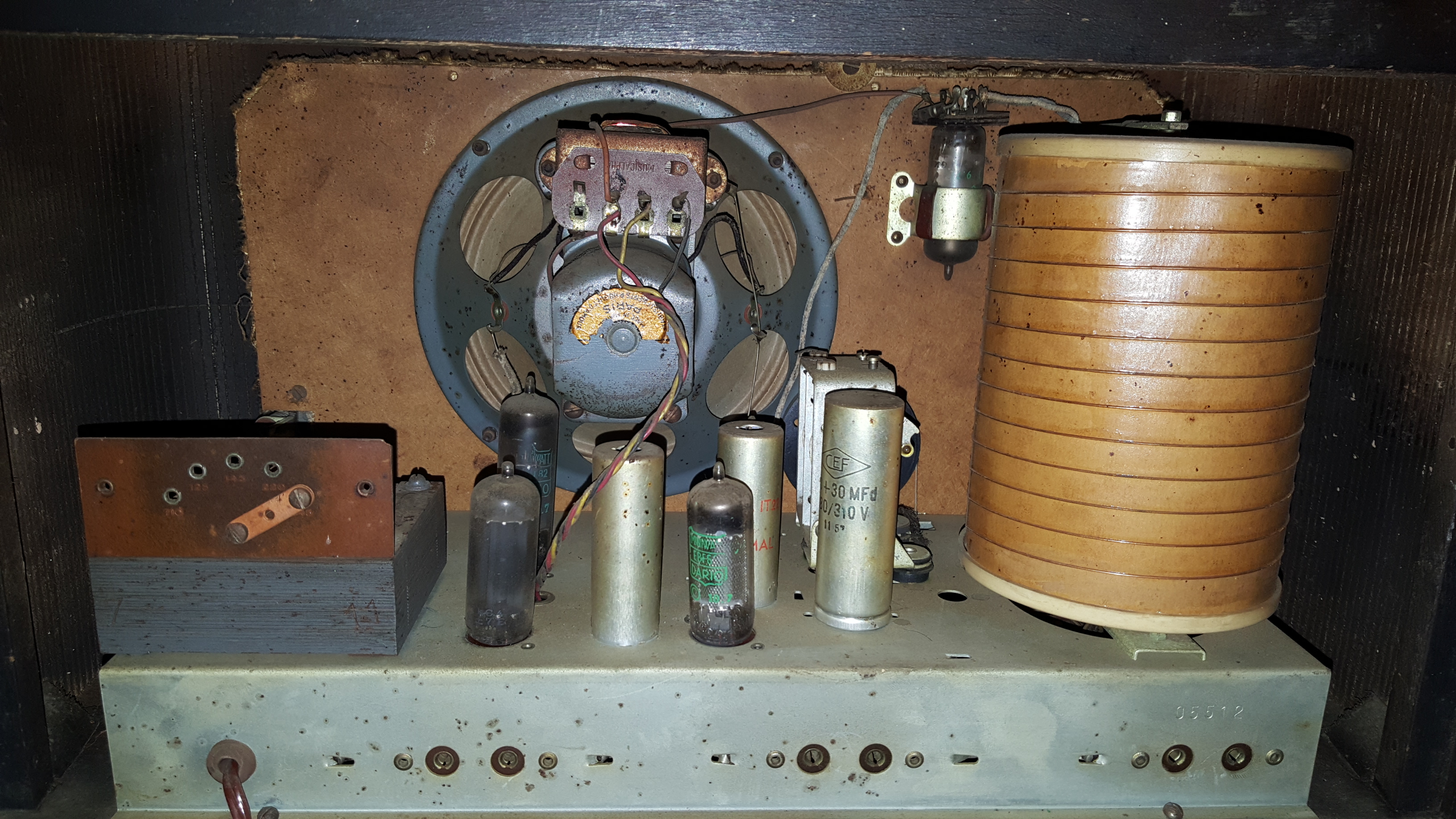

Voici 2 photos
A l’intérieur tous les fils me semblent bien branchés et je vois même un sélecteur de tension sur la gauche, placé sur 245V. Vous pensez que c’est normal ? Il ne devrait pas être sur 220V ?

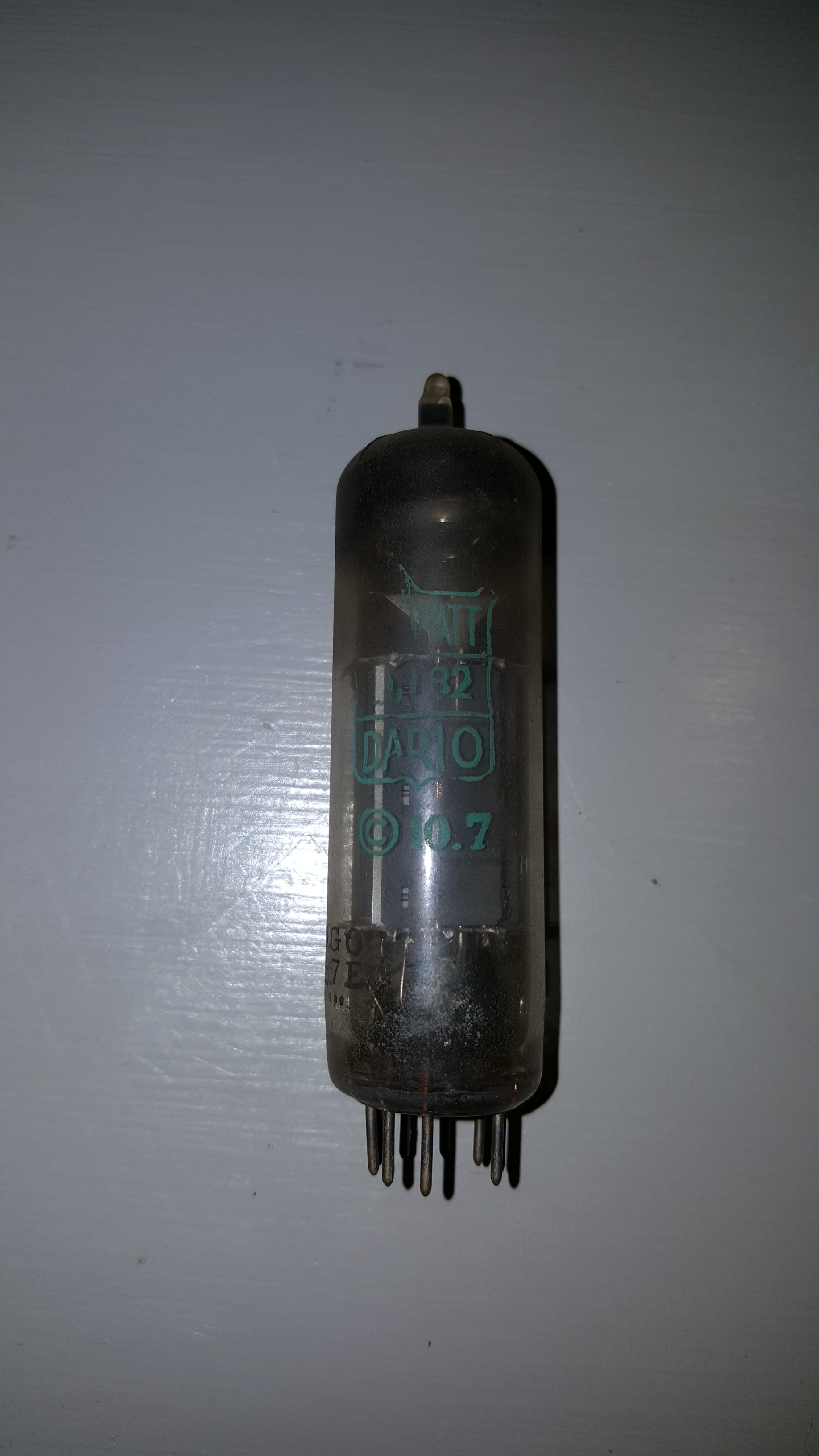

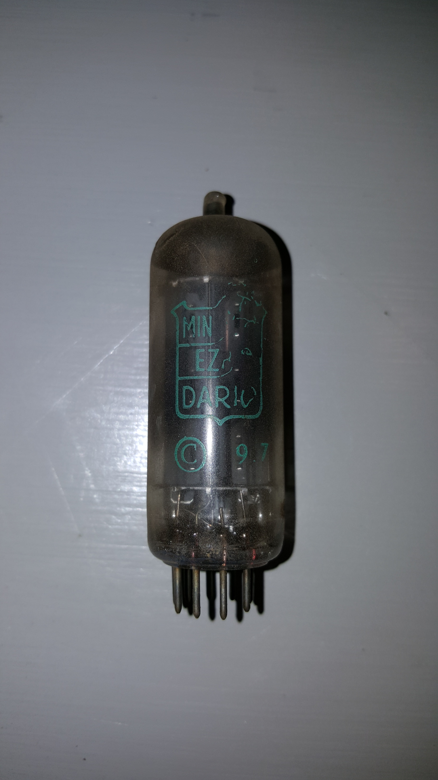

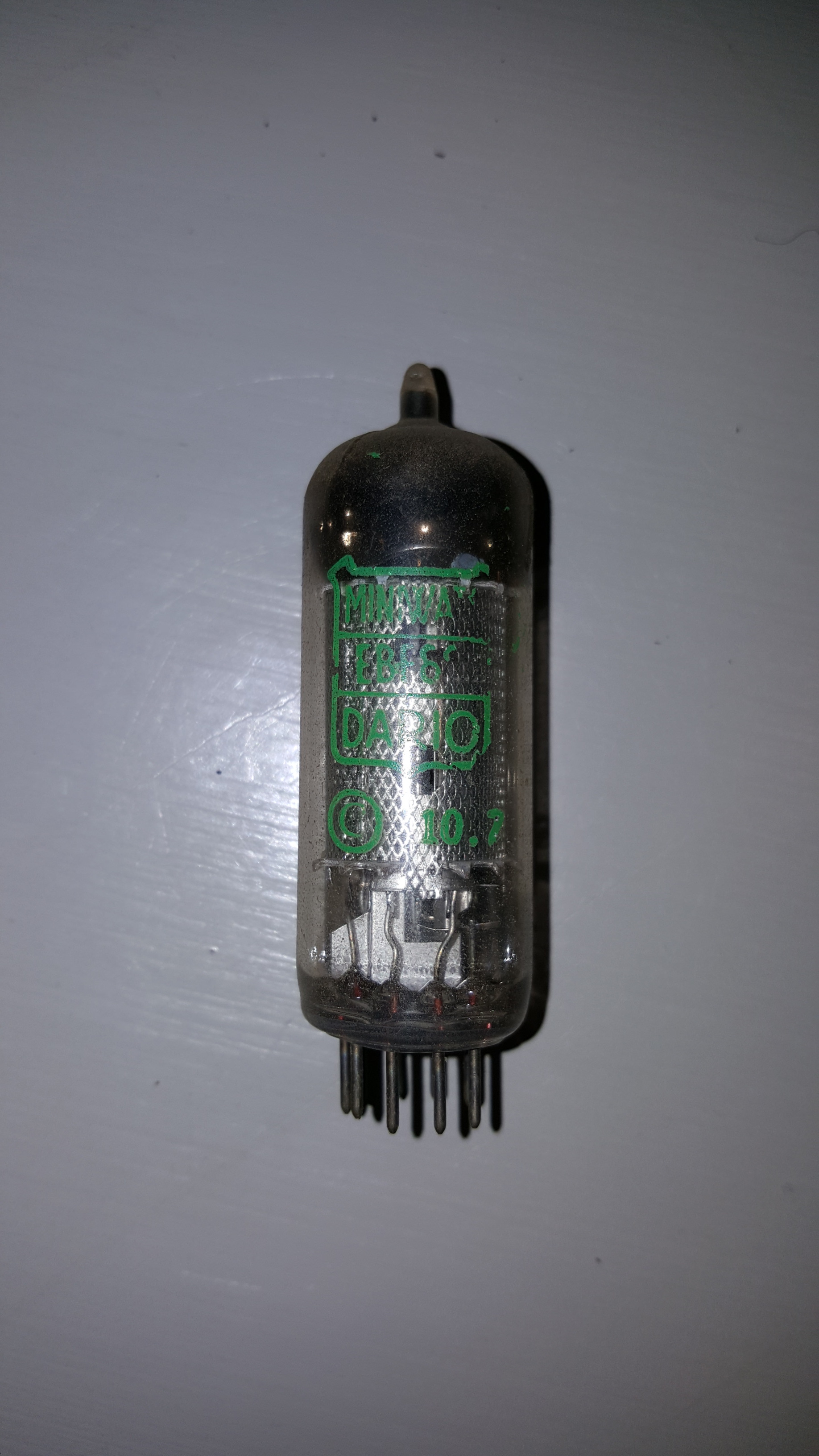

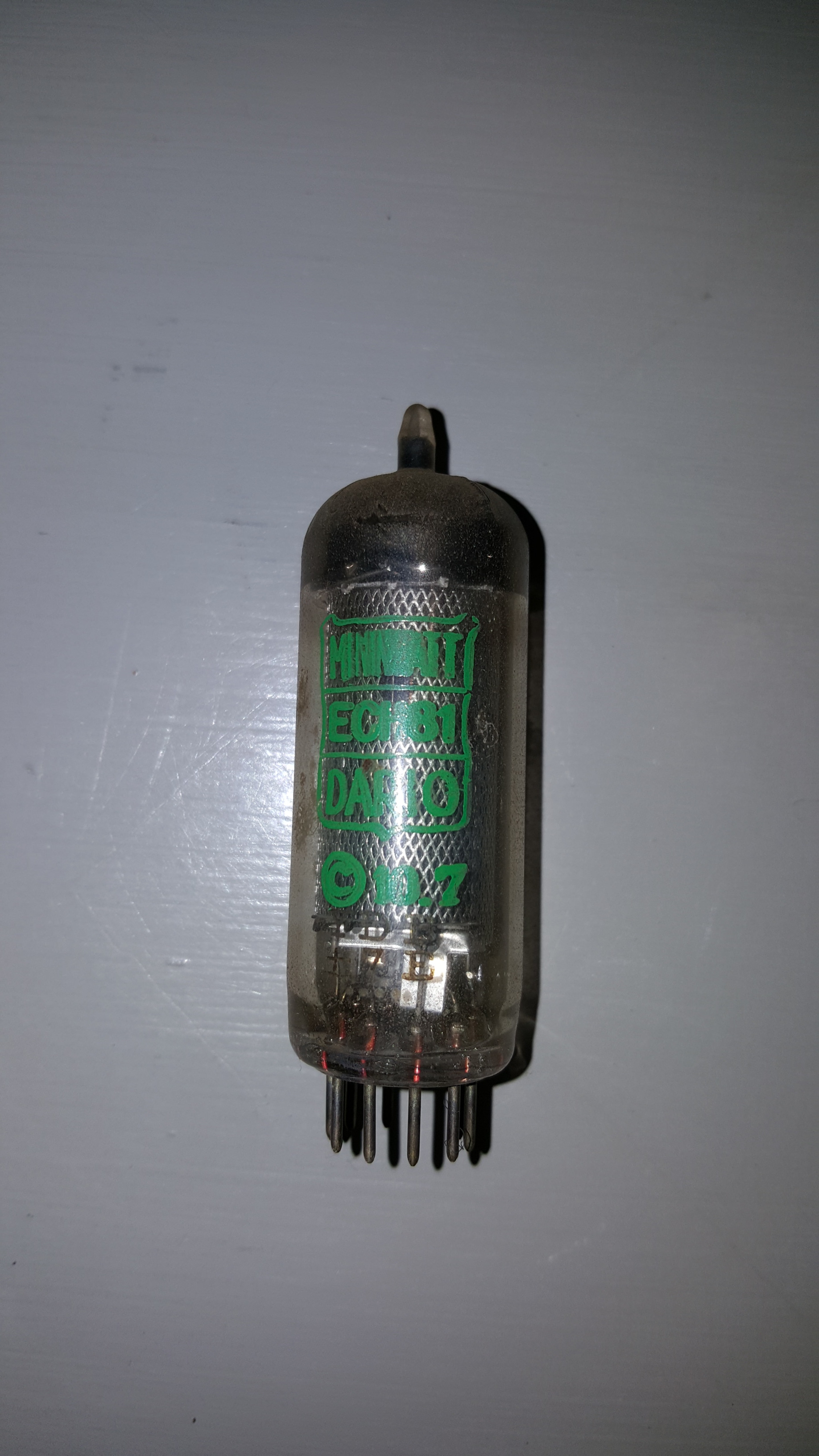

J’ai sorti les 4 lampes les plus accessibles pour comparer à la fiche disponible sur le site. Je n’ai pas tout à fait les mêmes lampes et toutes ne sont pas facilement identifiables. Voici les photos :
De gauche à droite et du fond vers l’avant je lis :
?? 82 / ECH81
EZ 80 / EBF 8?

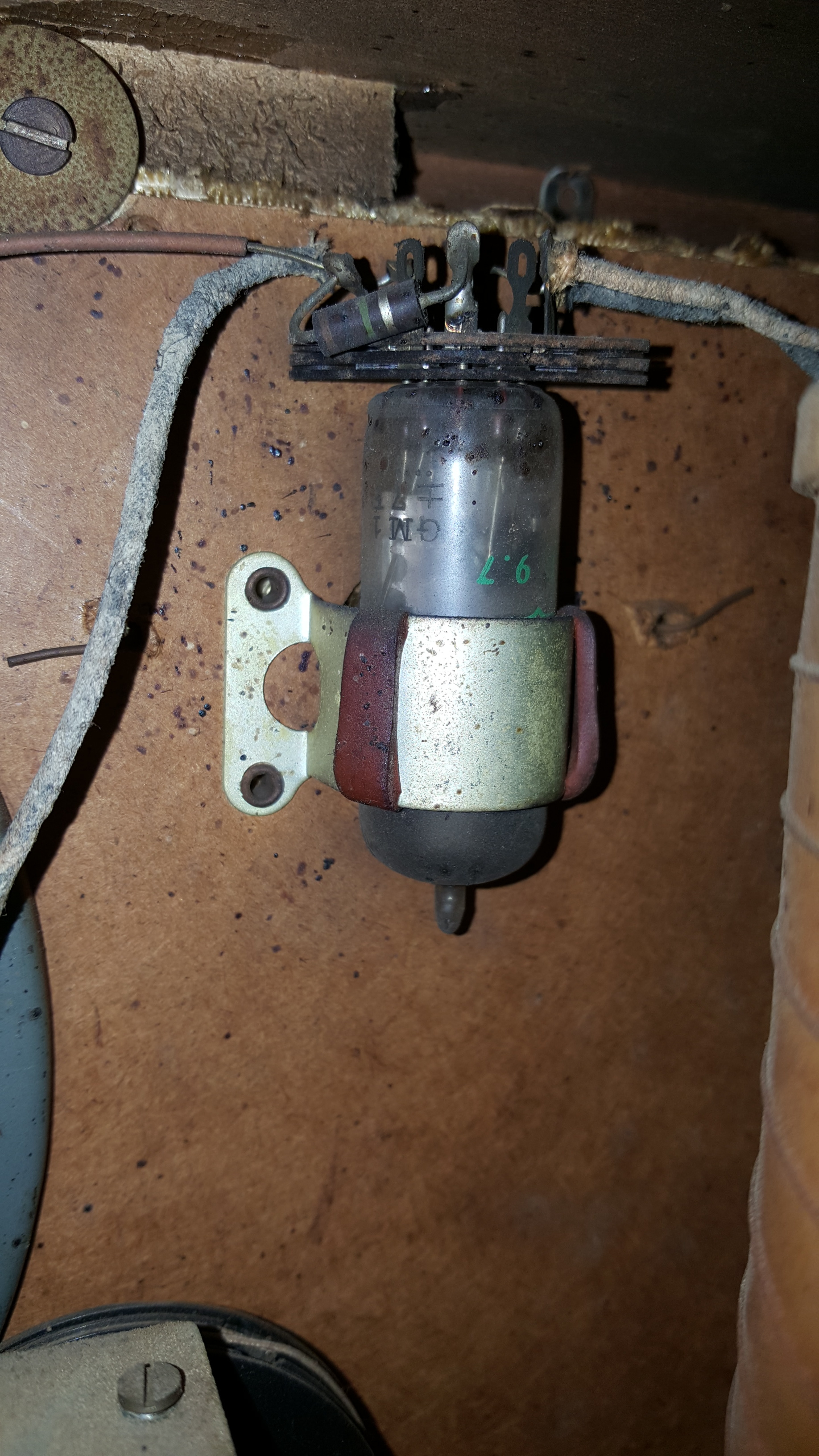

La fiche parle de 7 lampes. J’en vois encore une fixée sur le paroi du fond en haut à droite sur la photo :
Mais je ne vois pas les autres.
Toutes les lampes me semblent en bon état. Et je n’ai pas vu de dégât sur les condensateurs non plus.
bonjour
ez80,ecl82,ech81,ebf80
c’est un cousin du "dauphin 57 "avec un cadre à air

hé oui pas de chance m’est c’est pas désespéré première chose il faut une photo détaillée du dessous du châssis pour déterminer le type de polarisation des tubes ça permettra de trouver un schémas le plus approchant possible, mais jamais ça ne sera exactement le même schémas, il faudra toujours interpréter un peu
c’est des postes simples à faire re fonctionner ( si les transfos mf acceptent d’être réaccordés ), mais ça on verra plus tard

Il y a une photo du dessous du chassis, il semble que ca soit une polarisation par resistance de cathode le point milieu de l’enroulement ht est a la masse

Effectivement cela semble être de la polar par R de cathodes sur ce modèle.
Faudra confirmer avec une photo du châssis du poste ne notre ami et voir si le PM de la HT va bien directement a la masse.
