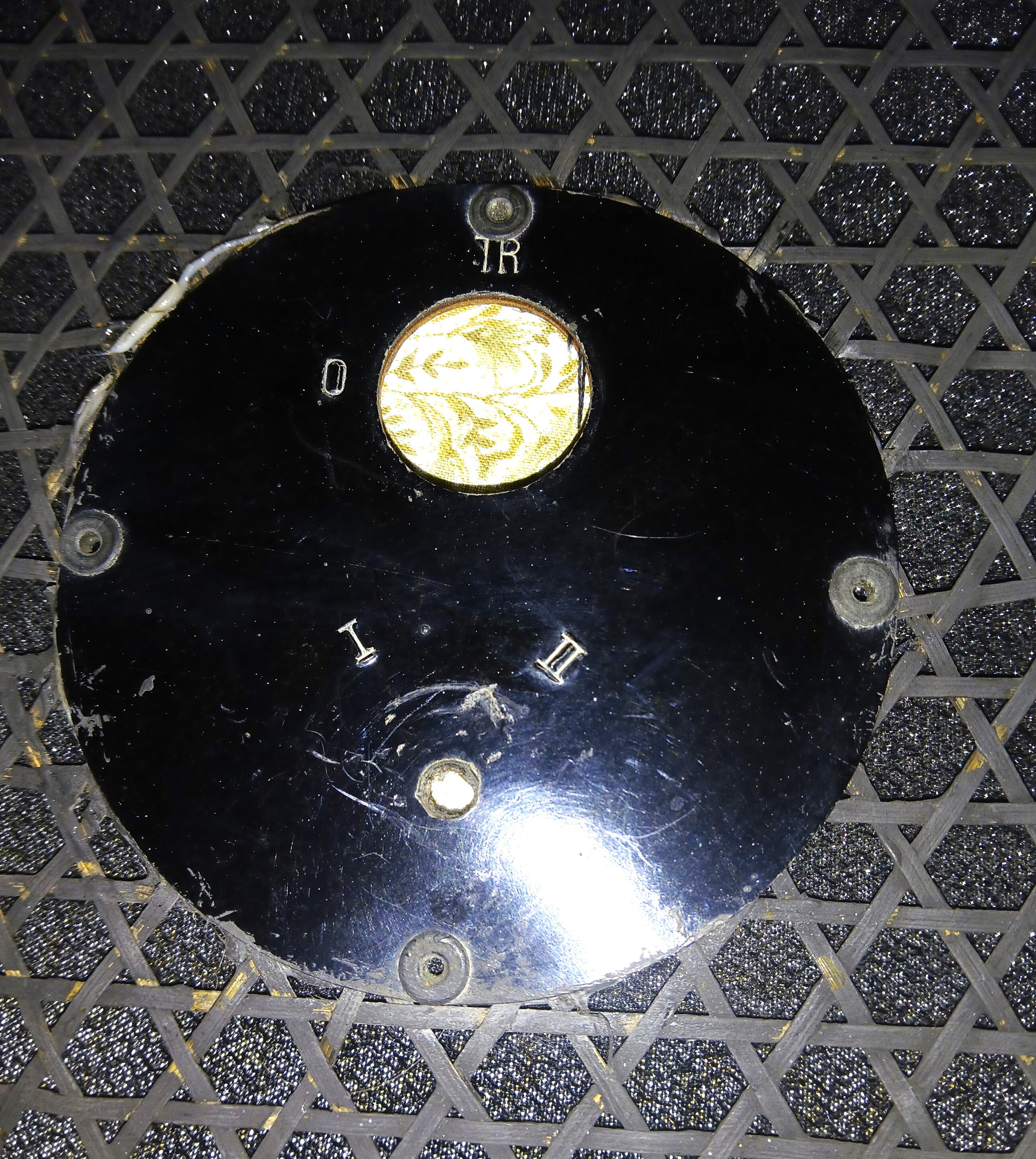

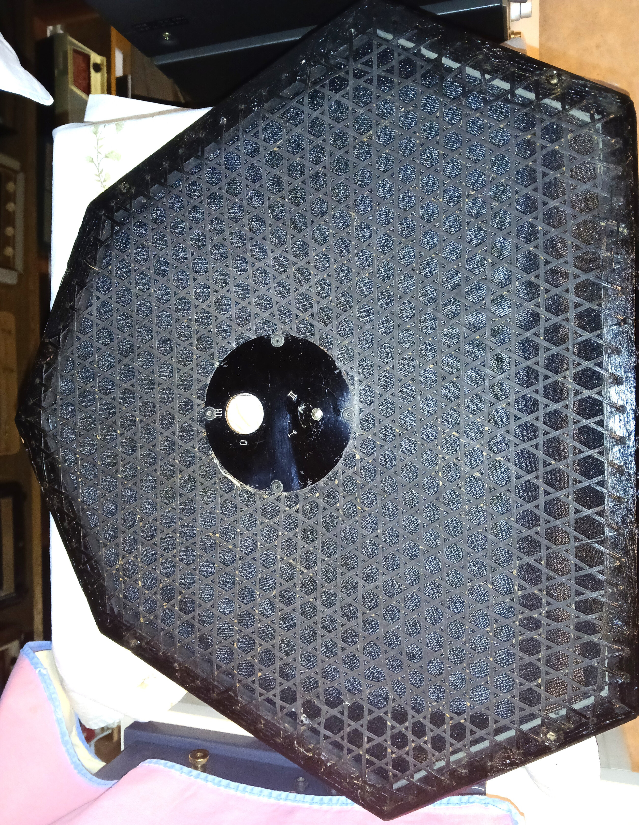

Oui mais cela ne correspond pas, le cannage n’est pas octagonal dans le cas présent mais hexagonal.

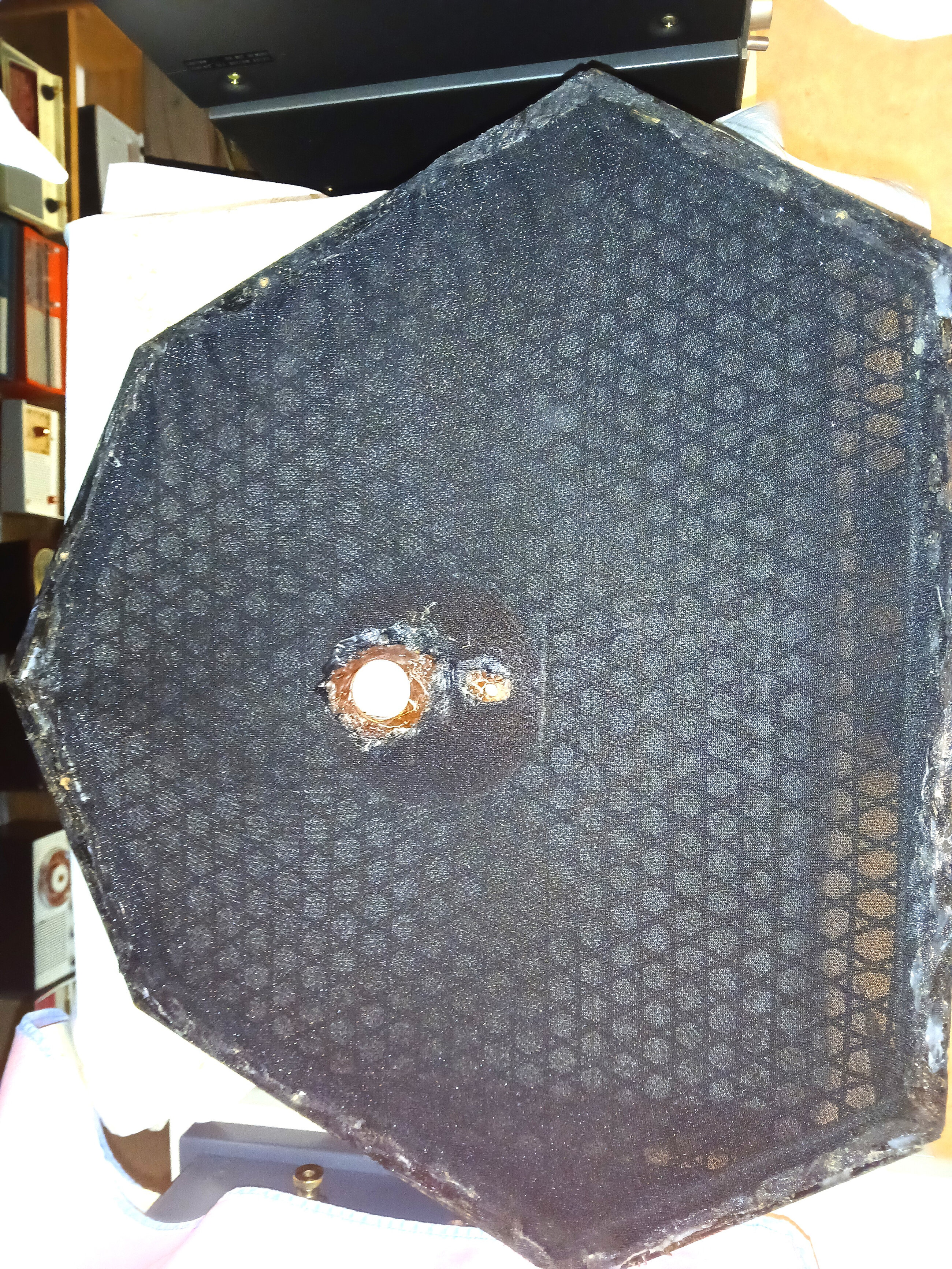

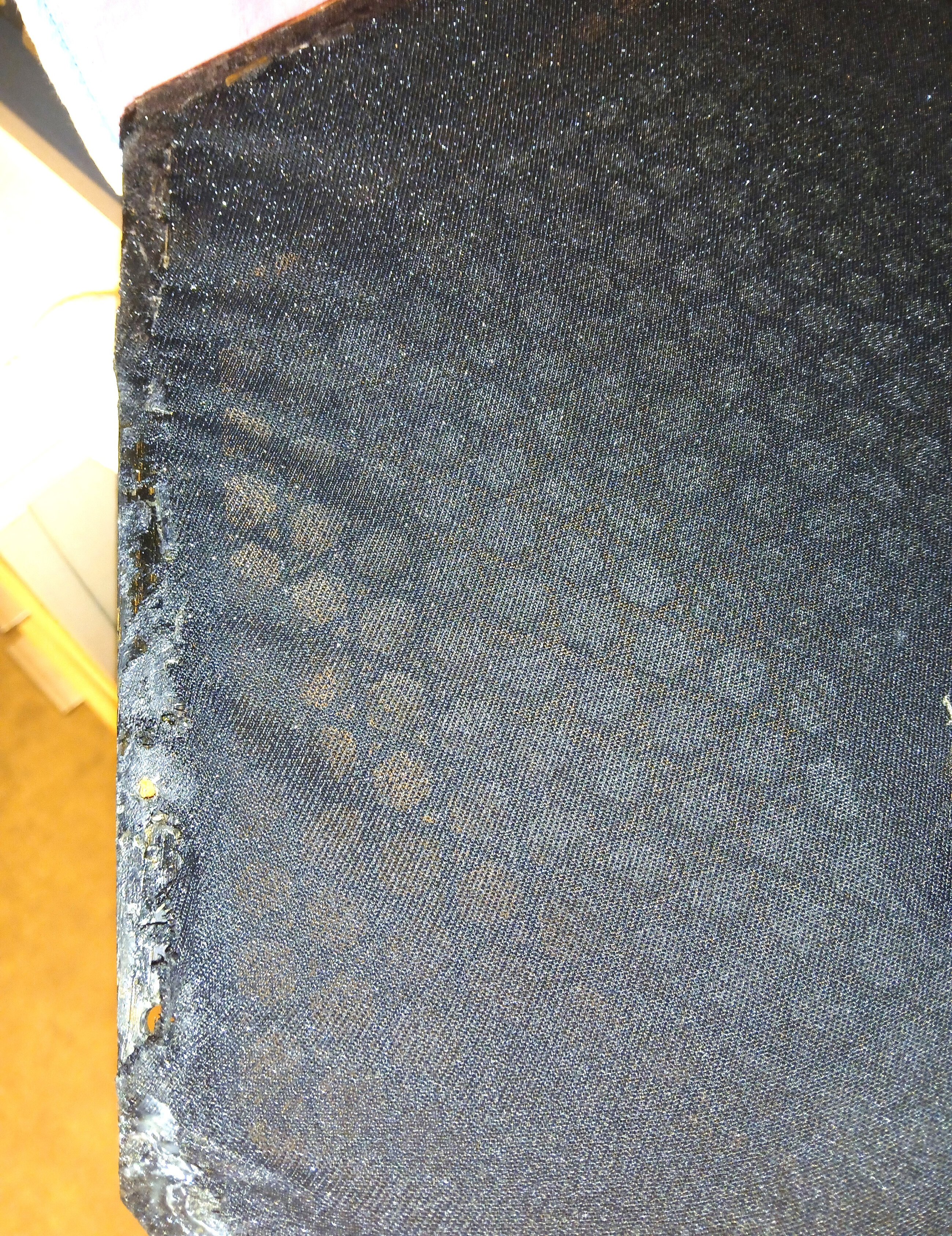

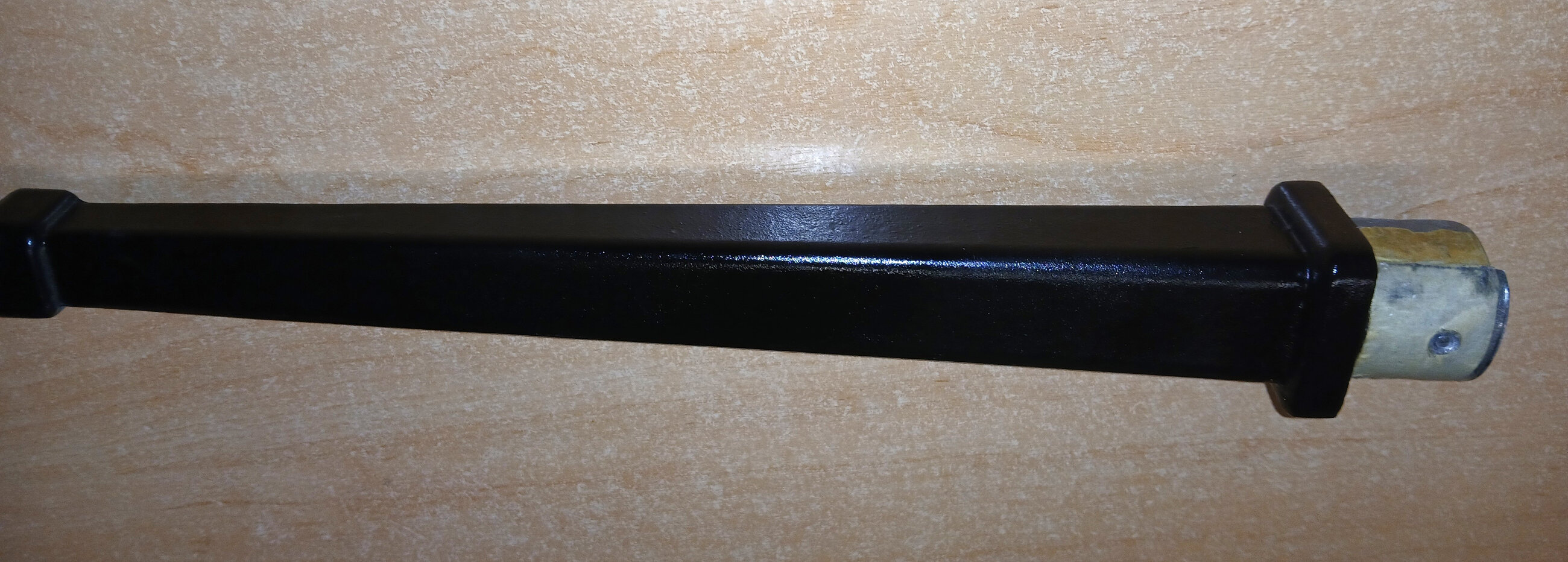

je prend le sujet en retard, mais je n’était pas en forme, maintenant ça va du coup j’ai démonté mon martien pour faire des photos ,si ça peut aider. je l’avais acheter il y a 10 ans pour 300 euros a un collectionneur que certain ont connu Paul Pech d’Albi, il l’avait restauré et fait faire les pieds qu’ils n’y étaient pas.
le martien.pdf (4,2 Mo)

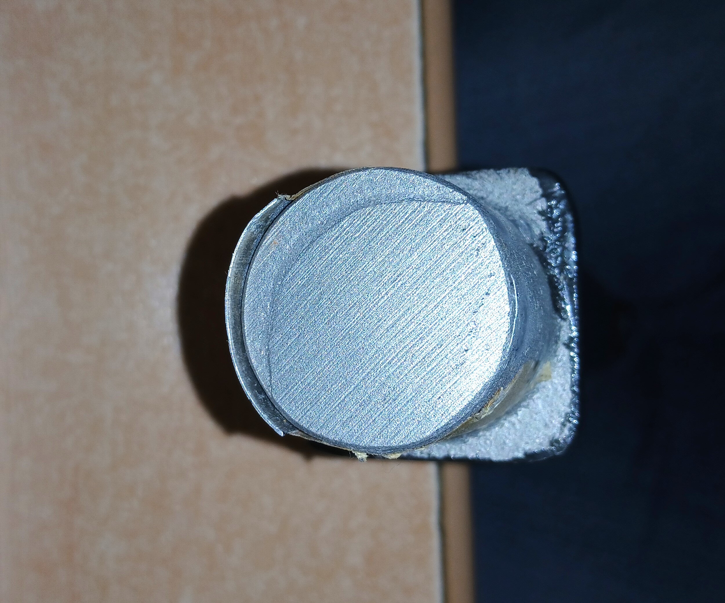

Génial ! Les pieds ont été moulés dans une fonderie !? :smiley:
Une excellente piste à creuser :slight_smile:
Surtout qu’ils manquent souvent…
Il ne manquent pas forcément .

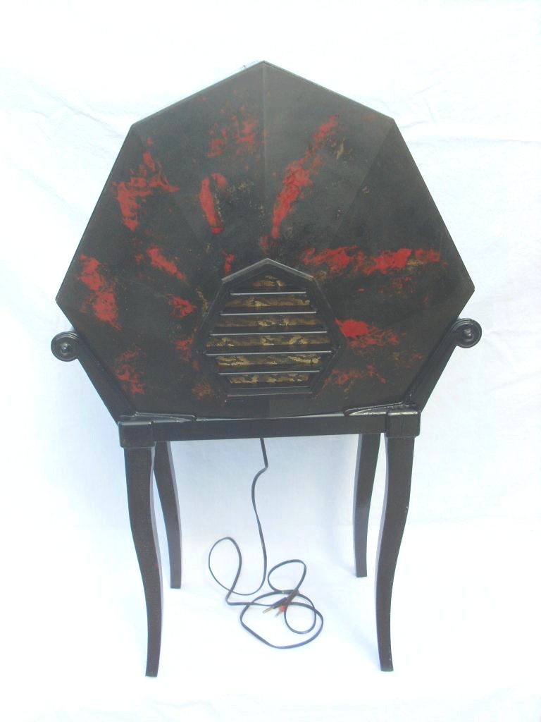

le HP était aussi proposé sans pied.
Mais en principe il y a dans ce cas normalement une version de pieds court
Pour faire fabriquer industriellement 4 pieds en alliage de ce modèle, il faut envisager de se séparer d’au moins un rein.

oui les pieds ont été moulé en alu je crois . j’ai mis un document pdf sous la dernière photo qui montre tous les haut parleur philips…mais version italie, on vois les deux martiens a pieds longs et courts.
Le mien n’avait pas aussi les pieds, j’avais une vieille table de nuit qui faisait la même surface pour le recevoir, bon ce n’est pas d’origine, car les pieds sont arqués, mais ça me va :
