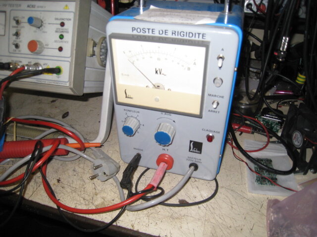

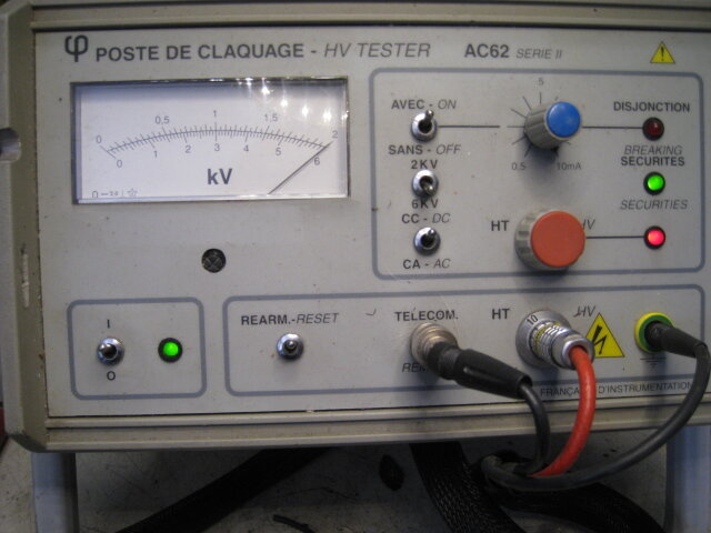

J’ai un contrôleur d’isolement qui monte à 5kV. Cela fait de beaux arcs !

Avec celui-ci, j’arrive à 6kV !! le courant est limité à 10mA max
En fait, je peux tester les condensateurs de Chiro avec.

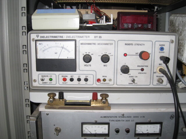

J’en ai un autre mais il est limité à 3KV:

Le testeur 5kV : testeur 5kV
Ce n’est pas du matériel professionnel, mais cela fonctionne.

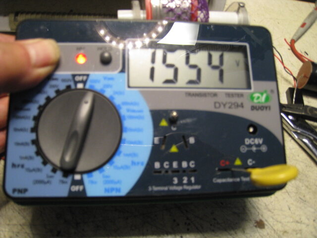

J’ai failli oublier celui-ci:
Il monte presque à 1600V

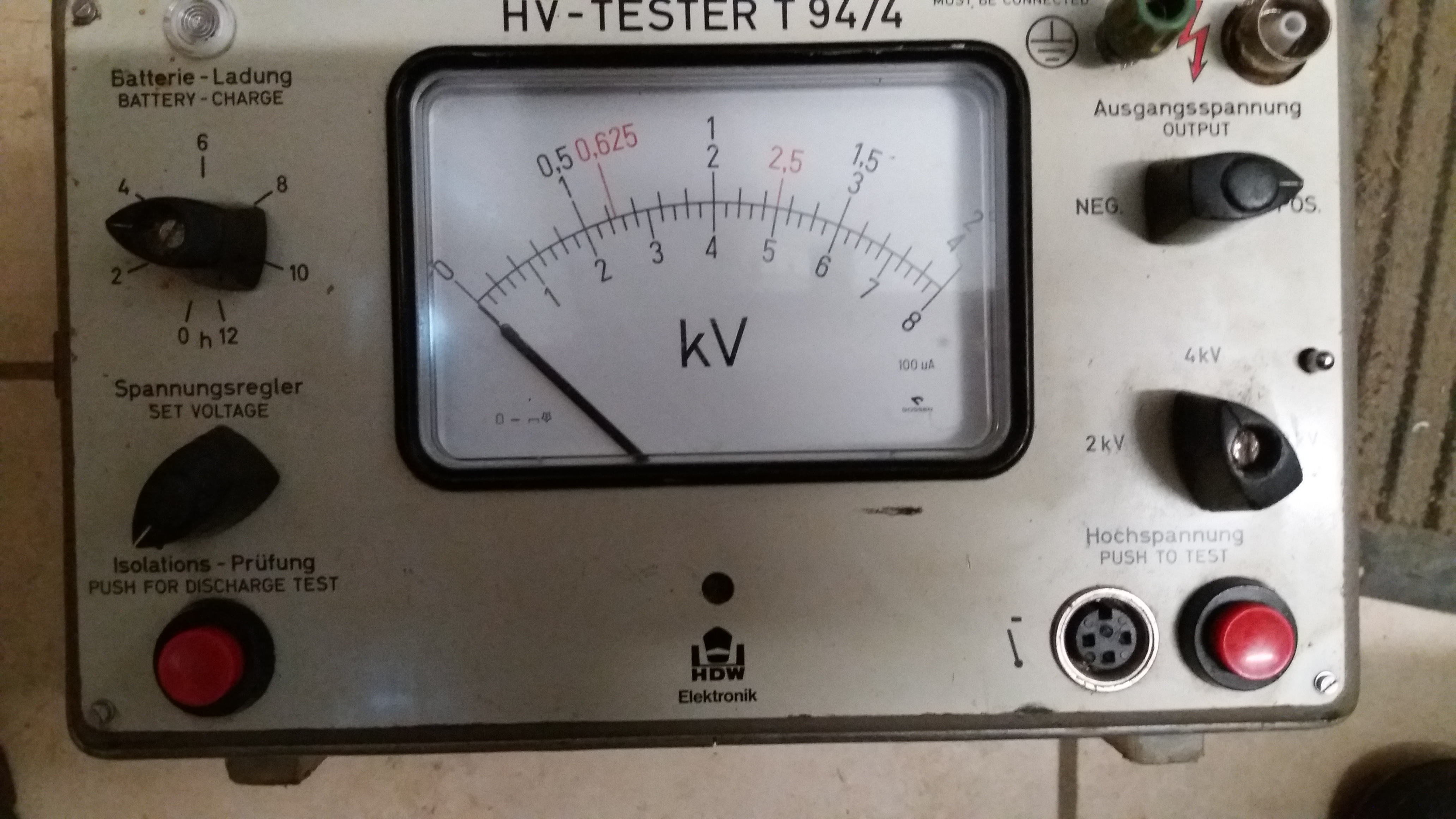

J’avais proposé celui là il y a quelques années !
