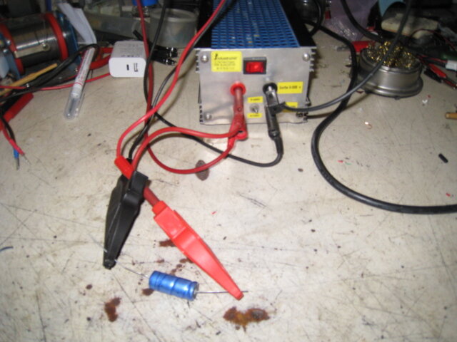

J’ai décidé de m’attaquer au contenu de mes tiroirs : les électrochimiques.
Si le capacimètre indique à peu près la valeur indiquée sur le marquage, la tenue en tension en est très différente.
J’ai donc mis en œuvre le procédé suivant:

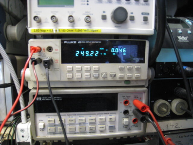

Le condensateur est raccordé à la sortie d’un générateur de tension DIY de 0 à 500Vdc, commandé par une source de tension continue.
Ce n’est qu’un multiplicateur de tension à découpage, qui multiplie par 10 ou par 50 la tension de référence qu’on lui fournit, avec un courant de sortie limité à 100mA.

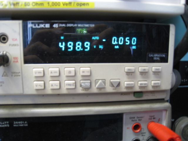

La mesure simultanée de la tension et du courant est confiée à l’inestimable Fluke 45, un des rares appareils capables de faire les deux mesures simultanément (en séquence).
La plupart des condensateurs testés atteignent leur tension de service en moins d’1/4 d’H, dans le cas contraire, ils vont directement dans la poubelle.
C’est très pratique et ça marche tout seul…

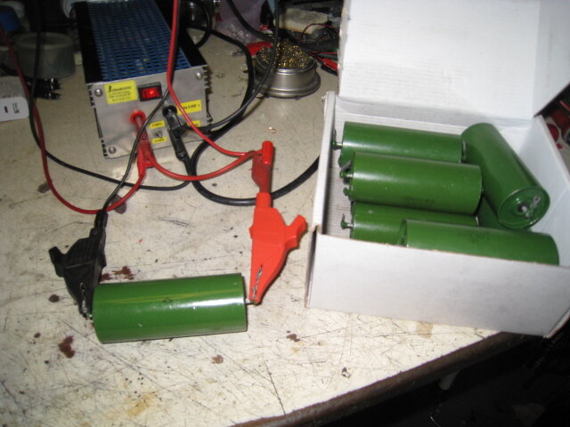

Pour ceux que ça intéresse, j’ai un lot de 10 condensateurs Russes au papier huilé K75-10 de 1,5µF 500V testés courant de fuite à 500VDC <50µA.
Diamètre 39mm longueur 100mm
