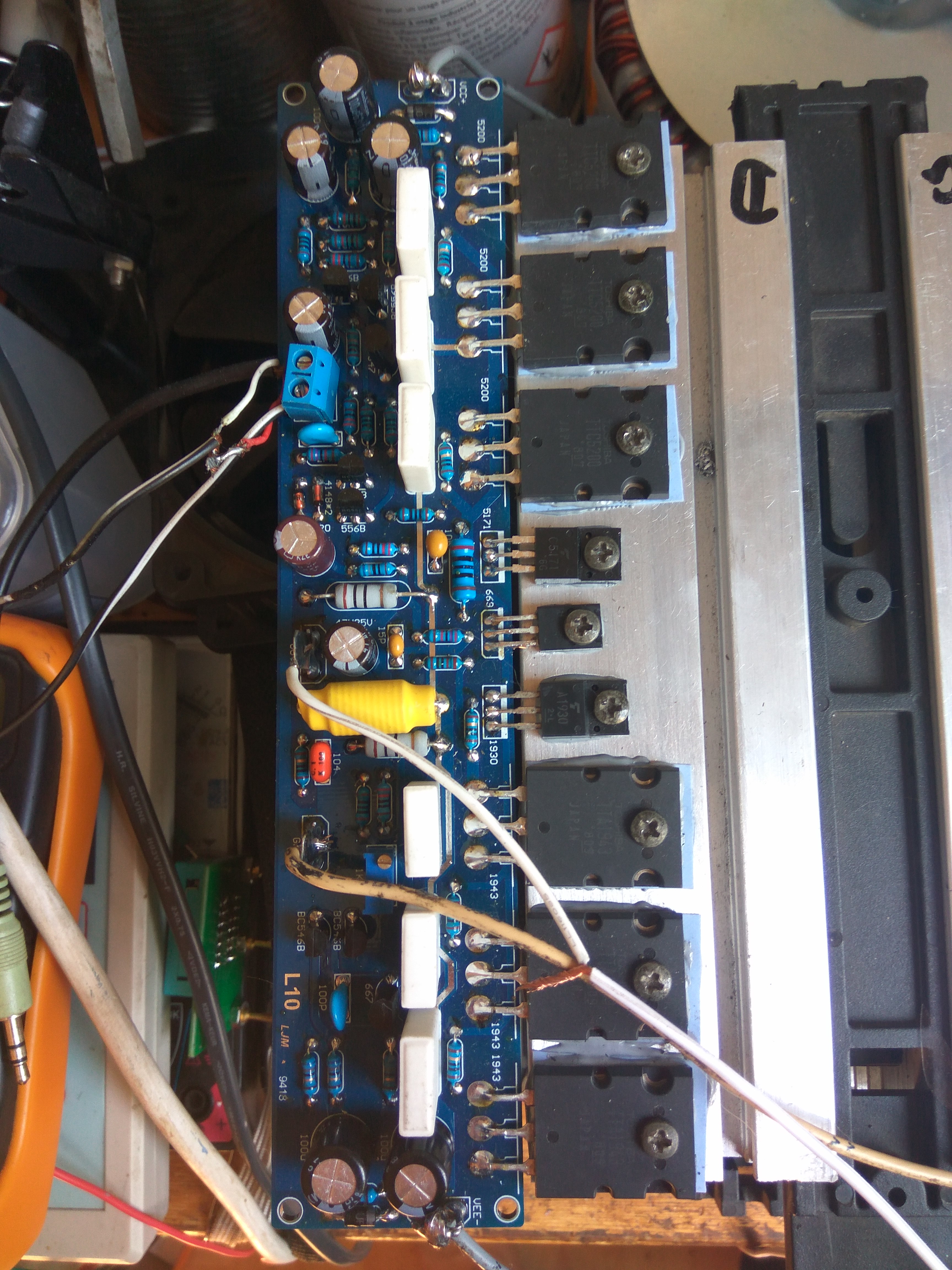

bonjour,
suite a de multiples problèmes…entre autres un étage brûlé…
comment régler efficacement le bias sur cet engin ?
je mesure la tension aux résistances d’emetteur et en déduis le courant au repos avec la loi d’ohm ?

sans doute des R d’emetteurs trop faibles, donc pas assez de contre reaction d’emetteur d’où instabilite du courant de repos et pouf……. ça semballe……pour un oui ou pour un non……
si le constructeur a mis 0.22 ohms remettez la meme chose a ces niveaux de puissance on ne joue aps avec les valeurs de ces R ; c’est déjà assez delicat a regler comme cela
commencez par mette le pot de “reglage de bias” dans la position ou le courant de bias est minimum
de plus ces pots doivent etre irreprochable, le moindre crachotti du curseur qui ne fait pas bien contact avec la piste et re pouf…….
la loi d’ohm est applicable sans probleme par contre attention 12mV faut prendre qq précautions pour mesurer cela on est proche des tensions de thermocouple qui apparaissent entre les different metaux pas a la meme temperature faire 2 mesures strictement au meme point en inversant les pointes de touche on mesure un coup +12mV et un coup - 12mV si les deux mesures sont différentes prendre la moyenne des deux (en valeurs absolues bien sur)

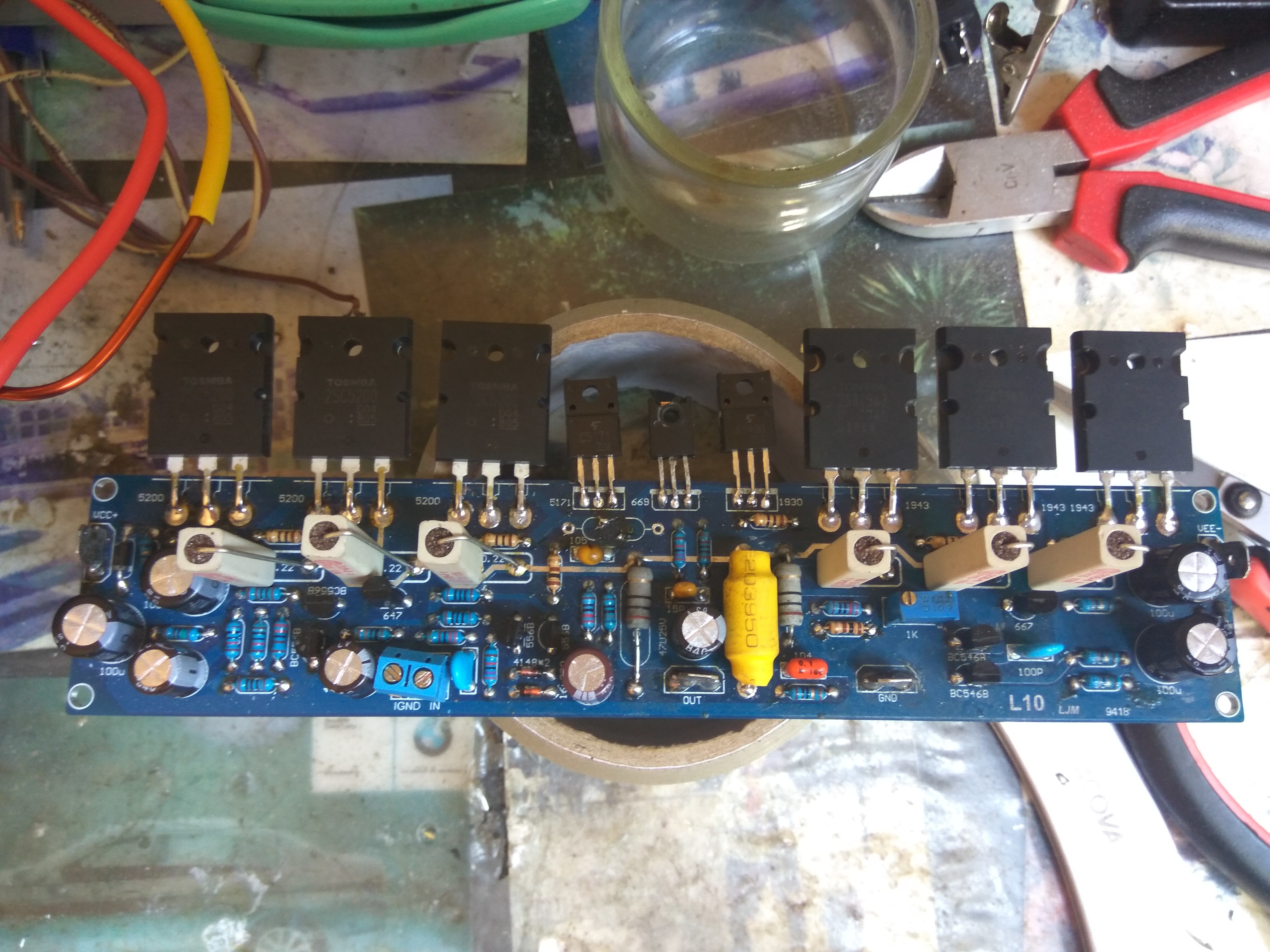

bonsoir,
si le vendeur a mis ces résistances la c’est que ça fonctionne aussi ?
l’emballement était du a une alim ou la tension était trop forte…±75V et la j’ai débobiné un peu le transfo torique pour avoir en sortie ±51V.
les cartes ampli fonctionne avec les potentiomètres au millieu.
le son semble pas distordu même a faible volume et les cartes chauffe pratiquement pas.
j’ai mesurée aux bornes d’une des résistances d’émetteur et je trouve 0… il y aurait pas un soucis ?
j’ai essayé voltmètre a aiguille et digital pareil…
avec ces R de 0.15 Ohms il me faut 7 mV ce qui donne 46 mA.
il y as un truc qui me chiffone…comment se fait-il que j’ai 0 mV aux bornes de la résistance d’émetteur ?

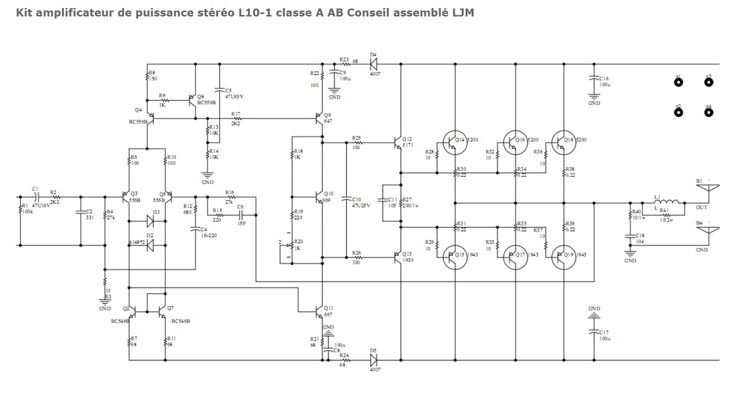

je poste le schéma que voici ci dessous :

Quelle est la position de R20 1K zero, milieu, full ?
ne plus toucher a rien laissez R20 dans la position ou il est
quelle tension aux bornes de R22 100 ohms ?
Quelle tension aux bornes de C10 ?
bonjour,
R20 est au milleu, placé a 500 Ohms pil poil.
la tension de R22 est de 613 mV.
la tension de C10 est de 1.545 V.

je ne vois pas ou c’est situe sur le schema A1943…
et on ajuste avec quoi il n’y a qu’un seul pot
de toute les façons avec V C10 = 1.545V pas de courant dans le push il faudrait au minimum
4 * 0.6 V soit 2.4V si on considere Vbe = 0.6V
ou 4 * 0.7 = 2.8Vsi on consideres Vbe =0.7V

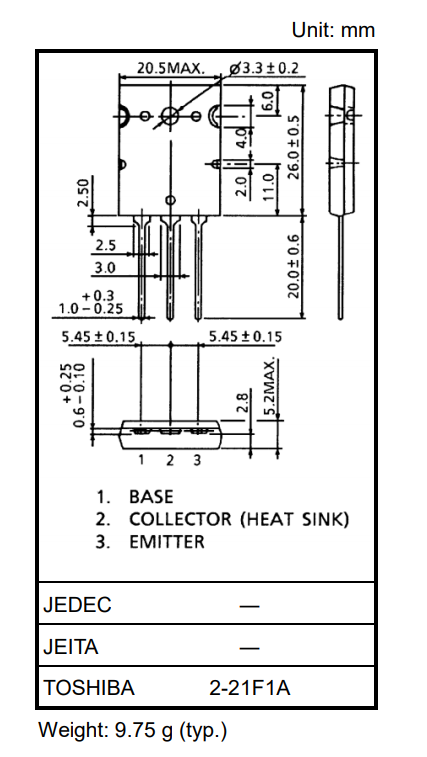

Je pense qu’il veut dire aux bornes un et trois du transistor 2SA1943 et que pour obtenir cette tension il faut tourner le potentiomètre.

c’est tout ce qu’il y a de conventionnel cet ampli et en plus il a une structure pratiquement symétrique, mais attention il faut respecter pile poil la valeur des résistances d’émetteur des trans de sortie

C’est quoi le borne 1 l’emetteur , la base ?, le collecteur je ne pense pas
et par rapport a quoi cette tension ? la masse, la sortie de l’ampli

et le point de polar se mesure en mesurant la tension aux bornes des R d’emetteurs
vous avez 3 transistors en // il faut mesurer a tension de chaque R pour verifier si votre attelage est equilibre
c’est comme les canassons quant on en attele 3 ensemble il faut qu’il tirent tous pareil si non celui qui tire le plus fort creve……
