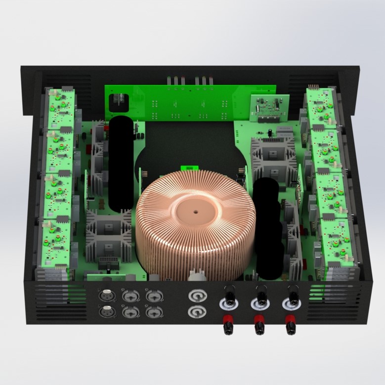

Pour le FUN, j’ai realisé sur la base d’un CPX 1500, mon propre ampli, je sais pas si je vais pas en faire un pour voir
mais ces amplis sont assez balaise, toutes les cartes sont reoutées, et voici le modele 3D

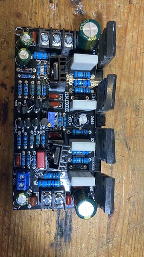

Je me permet de poster ici pour le sujet du courant de repos d’un ampli chinois que j’ai acheté sans avoir pu me faire remettre, ou trouver le schéma correspondant. C’est un ampli visiblement courant mais qui diffère un peu par sa tension d’alimentation qui est plus pratique pour moi car la carte va rejoindre pour test, un vieil ampli accuphase qui ne tient plus. (73 volts fournis par l’ampli). Voici ses caractéristiques :
Tansisitors de puissance 2SA1943 et 5200
Puissance réelle: puissance non déformée 200w puissance maximale 300w
Tension d’alimentation: Double tension, DC positif et négatif 20-90v
Mon soucis est de regler le courant de repos sans aucune donnée technique. Il y a visiblement deux point de mesure au niveau de la resistance variable. Je n’en sais pas plus
Merci pour votre aide et votre patience
d’après ce que j’ai vu, ces amplis sont livrés montés (il s’agit de modules). Et on peut supposer (mais seulement supposer) qu’ils sont réglés.
Si c’est le cas, entrée à la masse, vous ne devriez pas prendre de risque en le mettant sous tension.
Ensuite, vérifiez que vous avez une valeur de l’ordre de 50mV ou moins en sortie. Si ce n’est pas le cas, vous pouvez vérifier si l’ajustable agit sur ce courant de repos (repérez sa positon avant d’y toucher).
Sinon, avez vous un oscilloscope ?

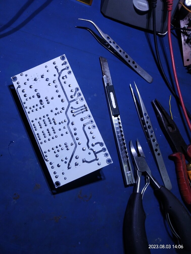

Ce qui me gène, c’est qu’il n’y a qu’une seule résistance variable sur ce circuit imprimé (CI) !!
Ou, alors, une 2ème est cachée ailleurs ??
Ce circuit imprimé doit représenter les étages de puissance d’un ampli stéréo.
En général, sur un étage de puissance d’un ampli, on trouve les réglages suivants:
  • Réglage du courant de repos des transistors de puissance.
    On mesure la tension au niveau des résistances d’émetteurs, les sucres blancs, et on divise par la valeur de ces résistances.
    Quelques dizaines de mV sur quelques dixièmes d’Ohm.
  • Réglage du point de repos de ces transistors.
    On mesure la tension continue en sortie de l’étage de puissance. Elle doit être inférieure à +/- 50mV
    A priori, ces réglages n’existent pas sur ce circuit imprimé.
    Mais alors, à quoi sert cette résistance variable ??
    Quelles sont les inscriptions au niveau des borniers à vis ??
    Photo de l’autre face du CI ?
    Valeurs des résistances d’émetteurs ??
    Ref des transistors ?
    Tansisitors de puissance 2SA1943 et 2SC5200, et les autres ?
    Y a t’il un condensateur chimique entre ce CI et les sortie HP ?
    Site sur lequel tu as acheté cet ampli ??
Ou alors, hypothèse !!
C’est un ampli bridgé, en pont quoi.
Et, la résistance variable sert a équilibrer les tensions continues des sorties HP, pour avoir une tension nulle aux bornes du/des HP.
Et bien, voila:
Cet ampli est mono, une seule entrée, une seule sortie.
4 transistors de sortie, 2 par 2.
Prévoir dissipateur adapté à la puissance à fournir.
L’ajustable peut servir à régler le courant de repos ou l’offset.
Pour vérifier le courant de repos, court-circuiter l’entrée, placer un millivoltmètre en parallèle avec une des résistances céramique, I=U/R multiplier par deux pour avoir le courant.
Cdt,
Gérard
C’est un ampli mono. On le trouve sur Aliexpress. On le trouve aussi sur Alibaba mais le fabricant ne donne pas plus d’information que sur Aliexpress.
Merci pour vos réponses. Oui, il est bien Mono le block.
Je suis un peu étonné de la différence de tension de travail sur les modèles avec les memes couples de transistors, en général autour de 50V, mais donné pour le miens à 90V maxi. Seules les valeurs des condo chimiques aux extrémités me rassurent (100V)
j’ai bien vu que les radiateurs doivent être conséquents, je vais déporter les transistors pour plus de confort de dissipation.
Dommage de démonter les transistors, ils peuvent être directement fixés sur le dissipateur avec des isolants mica ou silicone, c’est beaucoup plus simple.
cdt,
gérard

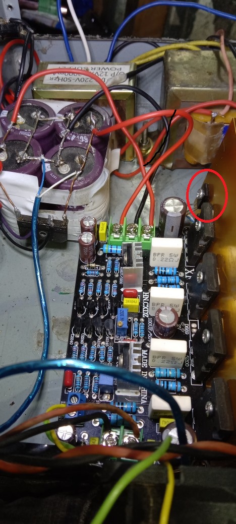

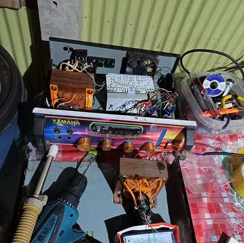

Sur le site que j’ai proposé, 2 photos me questionnent:
  • Elles montrent le travail d’un gougnafier !!
    Les soudures sont bonnes à refaire.
    Les sections des fils de cablage sont ridicules, il passe quand même un courant de l’ordre de 9A dans ces fils.
    Idem, pour les pistes en face arrière du PCB.
    Et, c’est quoi ce transistor, dans le cercle rouge, sur le radiateur ??
    Par ailleurs, cet ampli ne possède aucune protection.
    En cas de problème, tout pète !!
Alain,
Pour celui qui monte cet ampli et qui est trés content de son oeuvre, il est fier comme un pape.
tu voudrait pas lui dire que c’est un travail de sagouin et le faire déprimer.
Sur internet on trouve le meilleur, comme le pire.
Sur celui-là, ils sont encore plus fins. Peut-être un concours.
