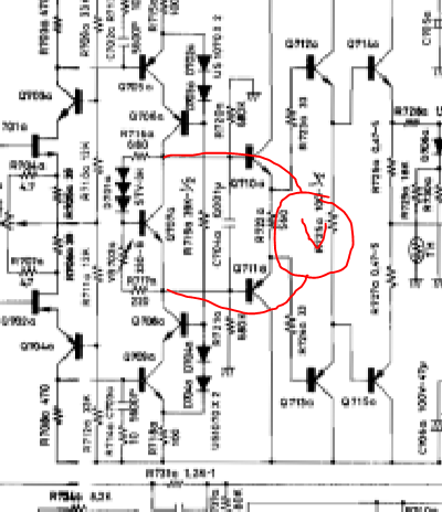

Bonjour ,
je vois que vous traitez le problème du courant de repos , actuellement j’ai un problème sur un ampli
luxman L580 sur un canal je n’arrive pas à régler le courant de repos la tension aux bornes TP reste à 0v
valeur donnée par le constructeur 47mV , de quoi pourrai provenir ce défaut ? j’ai déjà analysé pas mal de composants et relevé des tensions , si quelqu’un pourrait m’aider à résoudre ce problème je suis preneur
René
il faudrait déjà avoir un schema pour comprendre comment cela fonctionne et proposer une strategie de depannage precise et efficace
si je vous demande d’aller a Tarendol sans carte ni GPS vous faites comment ?
a moins d’habiter dans le pays ( c’est à dire d’etre le fabricant et concepteur de l’ampli )
Manifestement votre ampli est en panne…
0 volts sur la résistance d’émetteur, c’est qu’il n’y a pas de courant…
Testez tous les Xtors de la partie ampli de puissance, vérifiez quand même le potar de réglage, on ne sait jamais…
1lux580.pdf (573,4 Ko)
veuillez trouver ci-joint le schémas de l’ampli Luxman L580
ci-joint le schema de l’ampli
pouvez vous donner la tension mesurée entre les points indiques
si une des deux voies fonctionne pouvez vous comparer, car vue le peu de netteté du schema ( valeurs illisibles , je ne peu rien calculer de precis
cela devrait etre entre 3.6 a 4.2V DC ( mesures a faire pot de volume a zero )
tension mesurée sur le canal qui fonctionne 3,76V entre C E du Q707
tension mesurée sur le canal en panne 1,3V entre C E du Q707
les 1.3V varient quand vous reglez le pot ? ( ne surtout pas toucher a l’autre voie)
je n’ai pas touché au potentiomètre , je suis toujours raccordé sur le canal en panne , en plus je n’arrive
pas à régler le courant de repos via VR702 valeur donnée par le constructeur 47mV actuellement 0V aux
bornes des broches TP
Si on trouve seulement 1,3V , et si rien ne varie et rien ne se passe en tournant le potar :
ou bien Q707 est défectueux et ne réagit plus … ou bien la triple diode en amont du pot est defectueuse et ne fournit plus la reférence de tension de 3,1V … ou bien il y a une connexion coupé quelque part dans ce circuit , qui fait en sorte que ce potar n’est plus alimenté,hypotèse probable notamment si cette triple diode est déportée sur le dissipateur …
