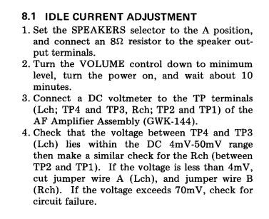

Si cela peut aider j’ai trouvé sur le SA 5300 à la page 10 les manips concernant les adjs avec les straps a mettre en service ou pas
Je sais ce n’est pas le 6300 mais explique la façon de procéder
Bonjour, alors ils se ressemblent beaucoup physiquement, mais le 5300 est un mono-tension avec un gros condo de liaison en sortie, est ce pour cela qu’ il préconise une charge de 8 ohm ??
