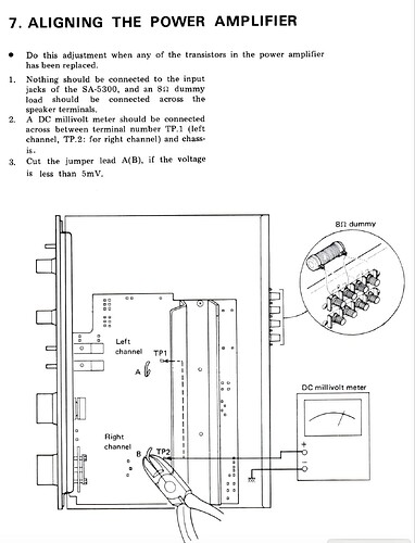

Reglage bias Pioneer SA-6300
C’est mieux avec le manuel !
Sauf que le SA5300 est à couplage capacitif en sortie et que le courant dans le NPN sera le même que dans le PNP de puissance.
Les courants collecteurs sont égaux.
Donc, que l’on branche une charge ou pas ne changera rien.
Le manuel:
hfe_pioneer_SA-5300_service.pdf (29,2 Mo)
Provenance HiFiEngine

En ce qui concerne la polarisation, il existe des multi-tours cermet de 100ohm chez E44 à 1,50€.
Le réglage se fait en mettant la résistance variable à 0, c’est-à-dire pratiquement un court-circuit entre les bases des transistors Q10 et Q12 et des transistors Q11 et Q13, avant de mettre l’ampli sous tension, le courant de repos est alors nul. Ensuite il faut augmenter progressivement la résistance jusqu’à avoir le bon courant de polarisation (20mA me paraît OK).
Ce n’est pas évident de mesurer ce courant de repos (ou de polarisation). Personnellement, je mesurerais la tension (20mV) au bornes des résistances R75+R77 (R76+R78) sans charge connectée, puis je vérifierais cette tension avec une charge connectée.
Bon courage

Si, si, le réglage se fait à vide et sans charge, sinon les valeurs de courant de repos déduites des valeurs de tension sur les résistances d’émetteur sont faussées par le courant dérivé dans la charge par la tension continue mesurée au repos (100mV/8Ohm~12mA).
