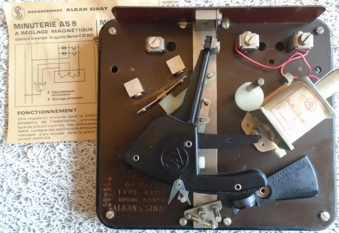

J’ai une minuterie à Balancier de marque « Alkan & Sinay » dans mon escalier. Depuis hier, le marteau reste bloqué / attiré dans la bobine (en haut à droite) avec pour conséquence de laisser la lumière allumée en permanence… Avez-vous une solution pour résoudre ce problème ?
Il faudrait débloquer ce qui bloque… Est-ce grippé ou plein de poussières ? Un bouton poussoir qui reste fermé ? La bobine est-elle alimentée en permanence ?
(image empruntée à la toile)
Si la bobine restait alimentée en permanence, on l’ entendrait ronfler à 50 Hz. Ca pourrait être un bouton de la minuterie qui est coincé, qui a été mal manoeuvré par une personne, ou alors, ce bouton, est en court-jus et, de ce fait le balancier marteau reste bloqué dans le solénoïde, mais dans ce cas là, la bobine ronfle à 50 Hz ! Et elle risque de cramer !
Avez vous un interrupteur général pour l’ éclairage permanent ? Pour couper cette minuterie ?

On remarque, en bas à droite, un levier, qui permet de bloquer le marteau, sans solliciter la bobine.

A priori, il n’y a rien qui bloque car si je pousse le balancier à gauche, il fait un mouvement de droite à gauche … et se rebloque dans la bobine. Je pense que la force de l’aimant est trop forte pour permettre au balancier de repartir à gauche. Est-il possible de moduler la puissance de la bobine.

suggestions rapides :
-voir défaut d’isolement dans circuit des B.P
(pouvant être volontaire : un péquin ayant mis des saletés dans les B.P !)
-voir si minuterie bien d’aplomb et de niveau
(déteste être bancales, ne doit frotter nulle part !)
-plus vicieux : aimantation rémanente trop forte
(démonter, démagnétiser le « marteau » )
réglages et commandes connexes (a vérifier)
-came en coeur vers bobine (modifie durée de tempo, en modifiant amplitude de balancement)
-levier isolé en bas à droite (mode de marche : minuterie/marche forcé)
-biellette et ptit ressort tout en bas ( mécanisme actionné par les aiguilles, assez délicat : si trop dur, ou trop lache → cause de dysfonctionnements )

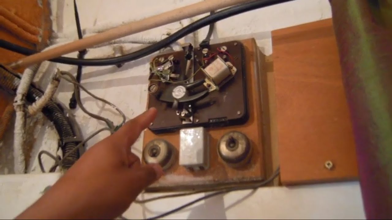

Moi, j’ai une AS qui fonctionne (appelée par mon antivol extérieur) et qui allume le tour de la maison depuis bientôt 2 ans . . . mais elle vient de la loge de la concierge de l’immeuble ou je suis né . . .
ça fait 75 ans ! ! ! et elle était là depuis l’ancienne concierge (partie ad patres depuis 1956 ! et remplacée alors . . .) Ils ont mis (à l’époque) une Legrand (fabriquée par AS ! mais avec la bobine Legrand en 110 à l’époque !),
Qui, depuis, a été remplacé par une ‹ électronique › elle même échangée plus de trois fois avant 1971 date à laquelle je suis parti de Paris . . .
Elle fonctionne, elle, (pour l’électronique depuis 71 à Paris, je ne sais pas . . .) encore très bien ! ! !
Je vous ferais une photo un de ces jours (elle est dans mon garage, au mur) !

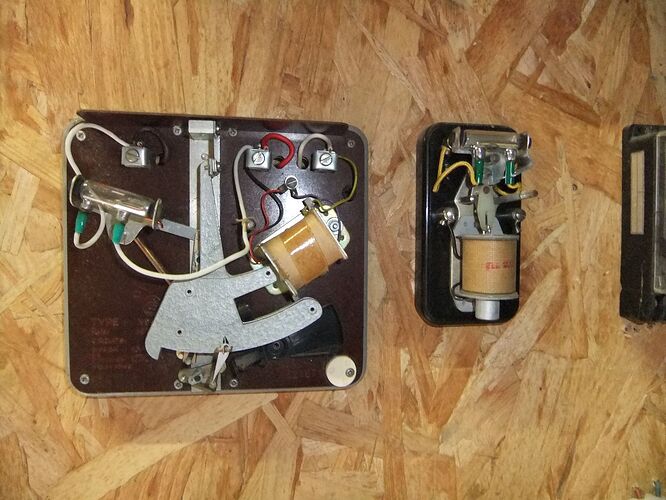

J’en ai une dans mon garage qui sert pour la lampe extérieure
J’ai aussi un télérupteur pour la lumière
Les deux avec des contacts au mercure , ça ne tombe jamais en panne contrairement aux contacts secs

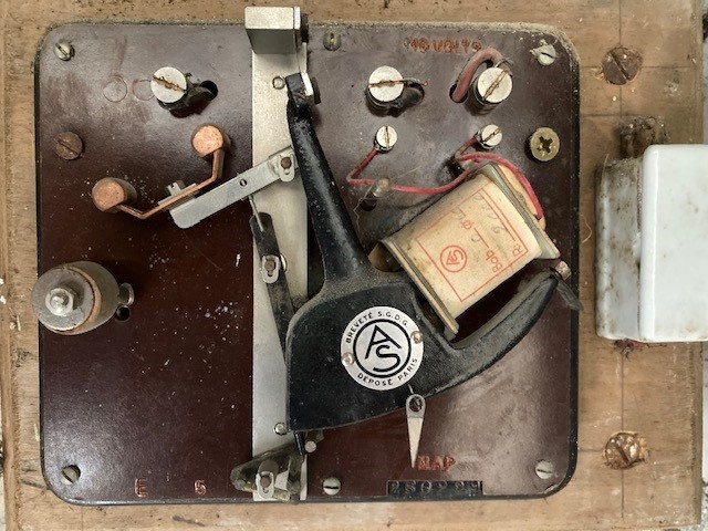

Pour info, une photo de ma minuterie avec le balancier retenu « électriquement » dans la bobine.
si je le pousse vers la gauche il effectue bien le mouvement de balancier … et se retrouve « attiré » dans la bobine
tu a un bouton poussoir de minuterie qui est resté bloqué
mesures la tension sur la bobine
