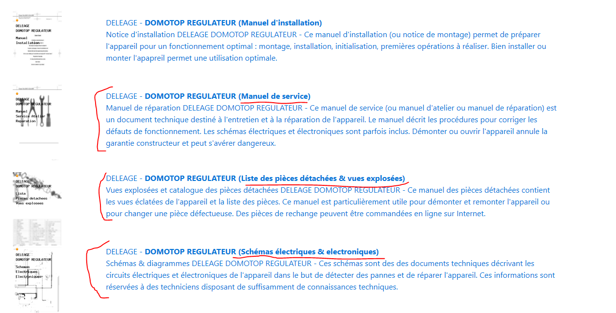

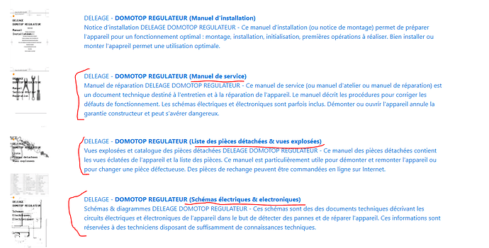

regarde plus , s’il ne mentent pas ils ont liste de pices detachées manuel de service et schémas électriques
Ah oui, tu es plus perspicace que moi.
Je vais tenter d’obtenir ces schémas, mais je commence à me décourager… :slightly_frowning_face:

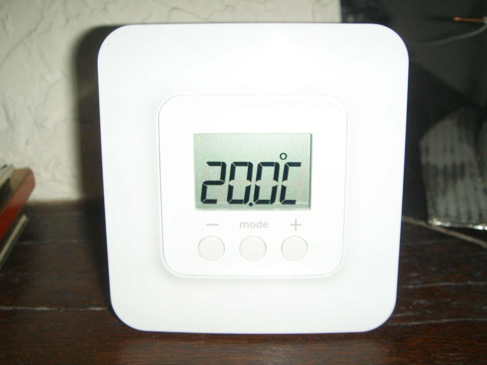

Je donne la suite de l’histoire, mon expérience pourra peut-être servir à d’autres.

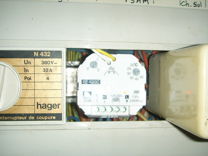

Après quelques remplacements de condensateurs un peu au hasard, et des essais supplémentaires sans succès avec mon ancien régulateur, j’ai pris contact avec un fournisseur local de matériel électrique, et j’ai été bien conseillé.
Cette entreprise (YESSS Electrique à Monéteau) m’a orienté vers un thermostat d’ambiance, qui commande un récepteur par onde radio sur le tableau électrique.
Vu l’inertie thermique énorme d’un plancher chauffant, j’ai eu du mal à comprendre qu’un simple capteur pouvait commander finement la température de la pièce.
C’est pourtant le cas. Même si je ne comprends pas du tout le fonctionnement du système de programmation et de découpage des séquences de chauffage, ces appareils sont capables de réguler parfaitement la température en se calant sur la valeur de consigne, à quelques dixièmes de degrés près. Impressionnant.
Aucun capteur autre que celui se trouvant dans le boitier de thermostat n’est nécessaire, tout fonctionne parfaitement et simplement. C’est magique! J’ai juste ajouté, en option, un capteur de température de dalle pour limiter la température au cas où le système s’emballe, mais ce n’est pas du tout indispensable au fonctionnement. Mon chauffage a tourné pendant plus d’un mois sans cela.
Je suis donc très satisfait de cette nouvelle régulation et je conseille sans réserve ce produit. L’ensemble thermostat émetteur et récepteur de tableau m’a coûté moins de 200 €. Ce que je trouve raisonnable.
Photo des appareils :
Le fait de ne plus avoir de capteur extérieur vous fera peut-être perdre un peu en confort car il permettait d’anticiper les changements de température intérieurs mais cela fonctionne très bien avec un seul thermostat, c’est ce système que j’avais dans ma maison construite en 2000 en Bourgogne.

C’est exactement ce système de régulation simple pente que j’avais, avec sonde extérieure et limiteur de dalle, depuis le début des années 90 (92 ou 93, je ne sais plus). Il est donc tombé en panne au mois de mai dernier, à la sortie de l’hiver.
La réparation a été très facile, avec cette nouvelle formule de capteur et commande à distance. Il a suffit d’alimenter le récepteur au secteur, et de lui raccorder le relais de puissance à la sortie. Le plus difficile a été de bien lire la notice et de la comprendre pour réussir les premiers essais. Celle-ci n’était pas des plus claires, je pense qu’elle s’adresse à des professionnels connaissant bien ce type de montage et peut-être plus performants que moi.
