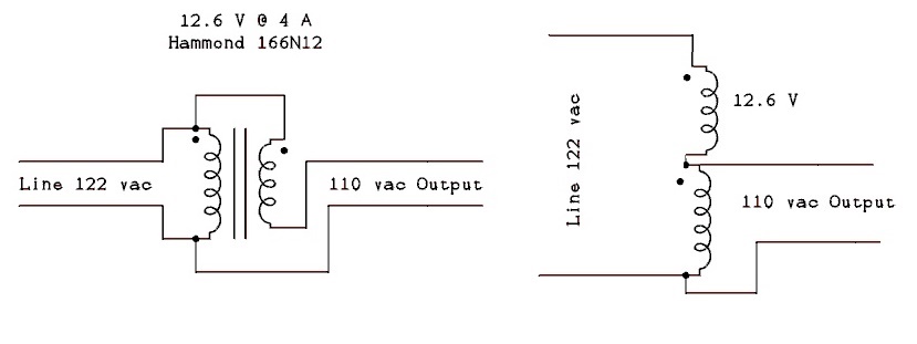

Comme I, on prend quoi 2 A, ça devrait suffire ?
Tout dépendra de l’intensité à fournir…
Pour 460W → 2A
Pour 920W → 4A
En écrivant ceci je ne pensais pas du tout à ce schéma qui n’est pas celui d’un auto transfo.
Il ne me semble d’ailleurs pas très rationnel.
Il faudrait remettre les enroulements dans le même sens et revoir les branchements en conséquence.
Peut mieux faire.

Bonsoir à tous,
il me semble qu’un enroulement 220 V en série avec un enroulement 12 V, les deux étant bobinés sur le même noyau, c’est par définition un auto-transfo
l’entrée se fait sur le bobinage 220 V et selon le sens de branchement de l’enroulement 12 V, il se comporte en élévateur ou en abaisseur
Pas plus compliqué que ça…

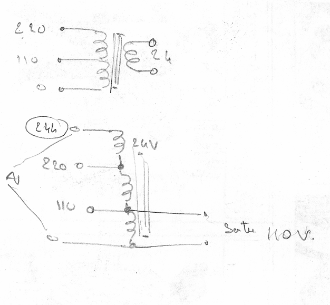

Nous attendons votre schéma avec impatience…

Commencez donc par rectifier le votre en tenant compte des indications que j’ai données et des calculs que j’ai fourni.
Quand je dis le votre, c’est d’ailleurs beaucoup dire quand on s’aperçoit que c’est le premier truc qui tombe quand on secoure un peu ‹ Google Recherche d’images ›.
Alors je comprends pas bien que vous me demandiez de faire un schéma alors que vous même n’en avez pas fait.
A toutes fins utiles, un auto transfo ne comporte qu’un seul enroulement avec un piquage et pas 2 enroulements en opposition.
Tx

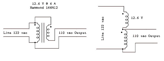

que de polémiques pour un transformateur que l’on fait fonctionner en auto-transformateur en mettant en série avec le primaire un enroulement secondaire en opposition de phase afin de diminuer la tension de sortie ( ou en phase pour l’augmenter )

Je préfère augmenter la tension du primaire plutôt que la soustraction .
Cette solution proposé par Adams, qui consiste à monter le transfo, en « vrai autotransfo » est à mon avis la meilleure (2d schéma du doc joint).
Elle évite de survolter le transfo utilisé pour abaisser la tension et permet d’utiliser d’anciens transfos avec le primaire en 220V (pas 240V) qui ne seront pas ainsi eux même survoltés.
Le second schéma est en effet beaucoup plus intéressant !

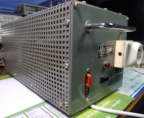

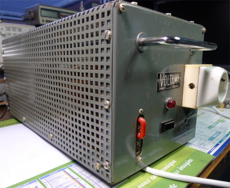

La tension secteur délivrée à mon domicile par la régie locale est le plus souvent au dessus de 240Vac.
Aussi, j’utilise un régulateur secteur ferromagnétique lorsque je dois faire certaines mesures.
Ce régulateur est de marque Voltam et accepte une puissance de 500W. Il fait 15.5Kg.
De plus c’est un « transformateur », donc isolation galvanique entre l’entrée et la sortie (30000 Mohms, tension de mesure 500Vac).
Il me ramène la tension secteur a très précisément 220Vac, quelque soit la charge.

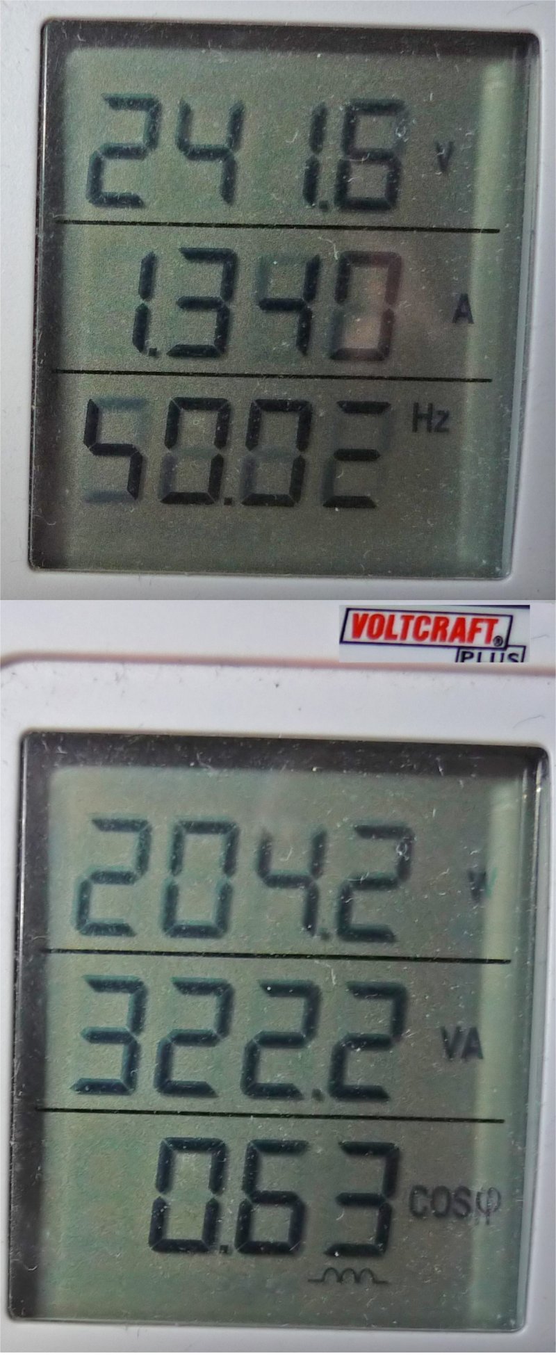

J’ai voulu vérifier les écris du topic de Mur Remy sur ce fil :
- ces machins consomment « comme une vache »
Curieuse cette comparaison aussi j’ai voulu vérifier.

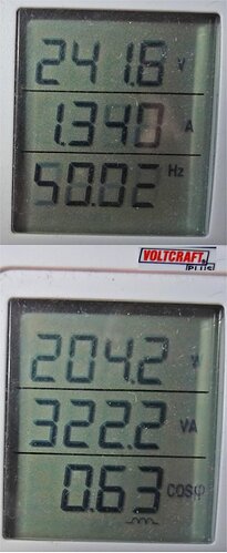

Le régulateur Voltam, à vide, consomme 267VA et comme il diminue le cos Phi à 0.39, cela ramène la puissance active à 105W.
Si je le charge avec une ampoule à filament de 100W, il consomme 320VA, le cos phi est alors de 0.63, donc une puissance active de 203W.
Je ne sais pas ce que consomme une vache (en W ou en VA) mais je trouve le rendement de ce régulateur pas si mauvais.

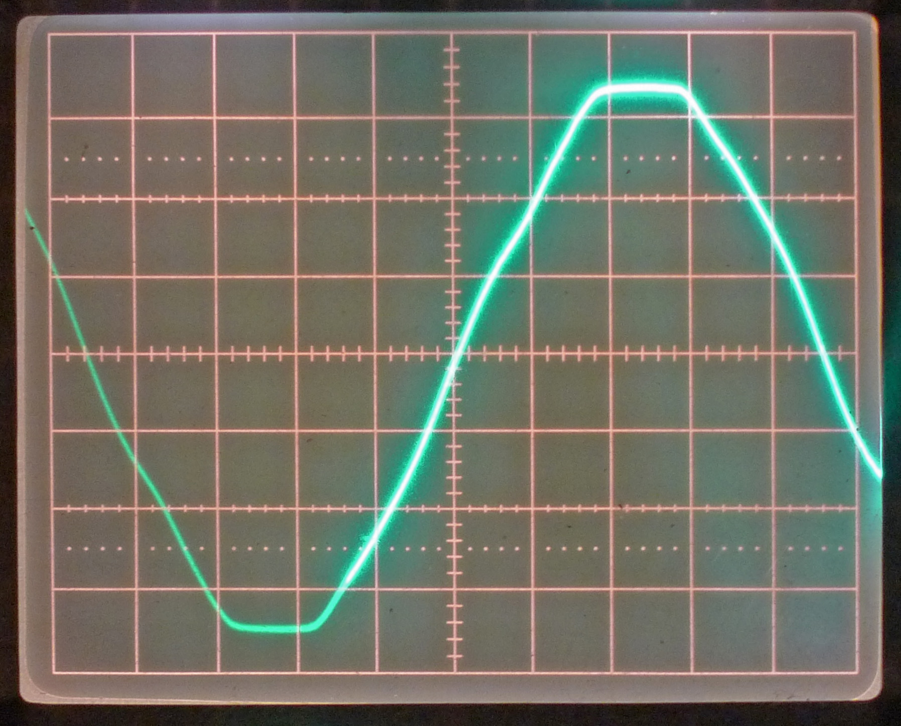

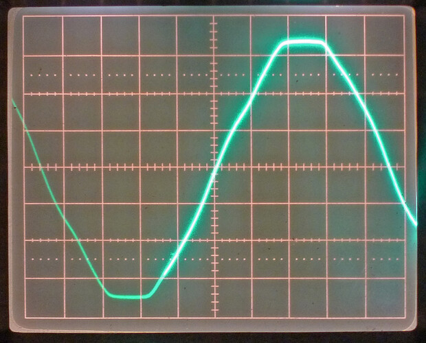

- comme leur nom l’indique, fer saturé, ou ferro résonnance ce qui est a peu près la même chose sur le plan du fonctionnement la tension qui en sort est loin d’être sinusoidale dans certaines plages de fonctionnement (a vide ou en présence d’une tension réseau élevée)

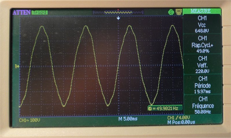

Forme de la tension 220Vac délivrée par le régulateur :
Forme de la tension secteur 240Vac :
Laquelle est la mieux ?
A+ Jean
les deux sont moches
pour comparer il faut voir avec un analyseur de spectre et vérifier l’amplitude des 100, 150, 200, 250, 300 Hz etc…
Michel…
Surtout l’harmonique 3 qui est prépondérant, bien que filtré sur les régulateurs haut de gamme, ce qui semble être les cas ici…
