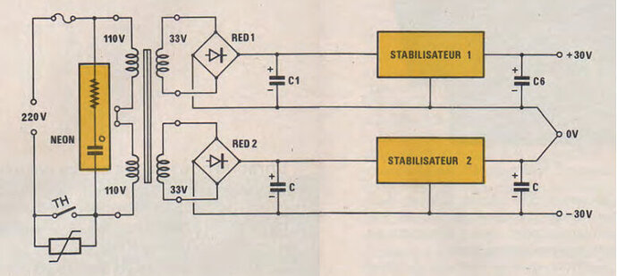

— Mais pour ce genre de régulation, soit avec le schéma “turbo 225”, soit avec 2 régulateurs TL783, il faut 2 secondaires indépendants (4 fils), chacun avec leurs ponts de diodes, soit 2 ponts de diodes ! Schéma :
— Pour les transfos à point milieu, il faut un régulateur positif et un négatif, ce dont ne dispose pas notre ami, surtout à cette tension de service !

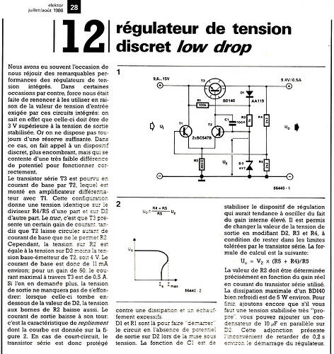

Et sur le dernier schéma, je ne comprends pas bien le rôle de D1 et D6 ?
en les ôtant et en abaissant un peu la valeur de R1,
(pour avoir un courant suffisant dans la led/référence de tension),
Il semble que ça ne fonctionnerait pas plus mal ?
Et je verrais bien aussi une résistance entre la base de Q4 et le +120v.
— Comme expliqué dans l’article idoine d’Elektor, D1 (D6) et R1 servent à amorcer le circuit quand il n’est pas encore alimenté !
— 'Faut bien lire les articles avant de poser des questions “aussi sottes que grenues” :wink: :

Je voulais parler du schéma intitulé « alimentation low-dropHT.asc. »
Pour le schéma d’Elektor, no problèmo!

Je viens de relire le schéma d’Elektor, et pas en « diagonale » cette fois.
Ok pour l’anti-repliement !
La dissipation est donc bien limitée en cas de court-circuit en sortie.
