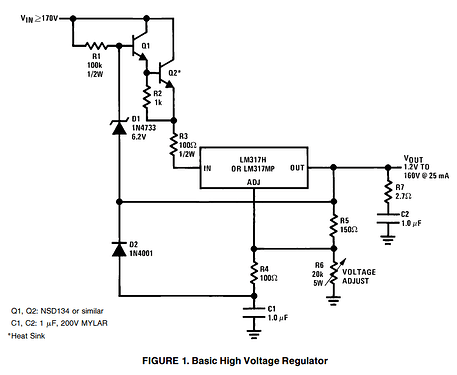

  1. Régulateur HT dit "design Maida" du nom de l’ingénieur qui l’a documenté dans une note d’application de TI
  2. Une variante du Maida design à base de MOSFET et du LM317 dont le PCB est dispo sur Ebay.
Une adaptation de ce même design pour un autre MOSFET et des tensions plus élevées :

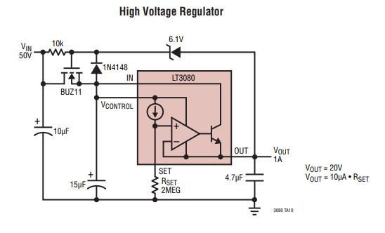

  1. Le design à base de LT3080 dans le magnifique bouquin de Horowitz et Hill AoE dont le chapitre 9 en question est disponible en ligne.
  1. Le design typique proposé dans le datasheet du LT3080.

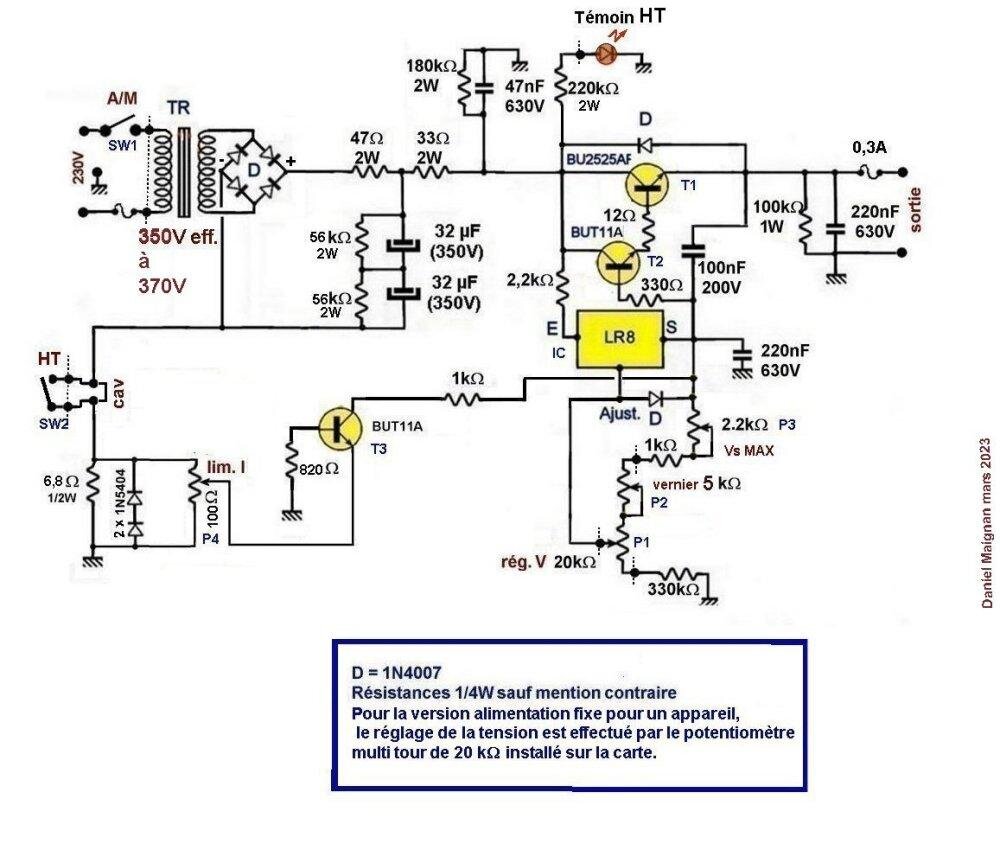

Il y a le LR8 Microchip
Après, pas de miracle, le courant est limité par la dissipation thermique. Si on veut plus, il faut ajouter un transistor de puissance plus gros.
Oui en effet 20 mA pour 12v de diff entrée-sortie semble peu.
Pour completer sur LR8 voici le schema de l’application typique
Et voici un schéma trouvé ici pour avoir un peu plus de courant en sortie (100 mA).
(et un schema similaire ici)
Addition 25/02 : une solution complète et fonctionnelle basée sur le LR8 est présenté en détail ici :
Je partage ce schéma, sachant:
  • Il ne régule pas, mais il filtre tant, que la tension ne bouge pratiquement pas,
  • la tension obtenue se calcule en fonction des betas transistors et consommation aval en ajustant R2
  • la HT monte de façon progressive (période R2C4)
  • Il y a des diodes dans tous les sens pour « blinder » Q1 Q2
  • il n’y a aucune protection de court-circuit… d’où la présence importante du fusible coté transfo
  • comme C1+C2 est ridiculement faible, le transfo chauffe beaucoup moins qu’un simple filtrage CRC (à performance égale de filtration du 100Hz)
  • choisir un transistor de puissance en boîtier isolé et le fixer direct sur le châssis…
  • essayé et approuvé dans de nombreuses radios chez bibi
Bonne bidouille…
pour le LR8, je n’avais pas regardé les caractéristiques en détail et en effet, le courant direct est plutôt limité. Mais le simple ajout d’un transistor ballast arrange tout. Et cela reste beaucoup mieux qu’une solution à base de 317 car si cela fonctionne bien en conditions nominales, il faut prendre en compte les transitoires et anomalies qui peuvent très rapidement détruire le composant. Un LR8 prévu de base pour des tensions importantes pose moins de problèmes à la conception.

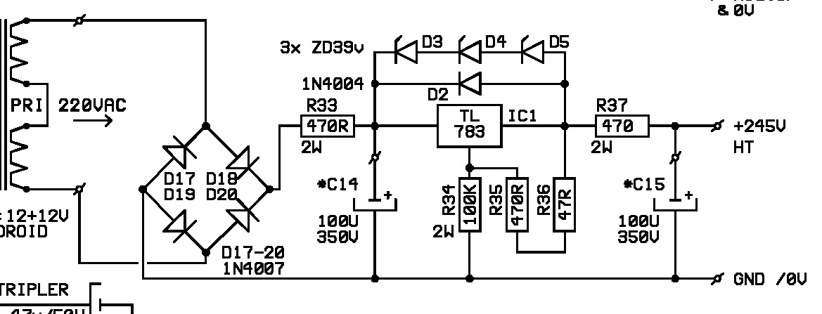

Quelques references à base du composant TL783
Une carte toute faite disponible sur aliexpress,
