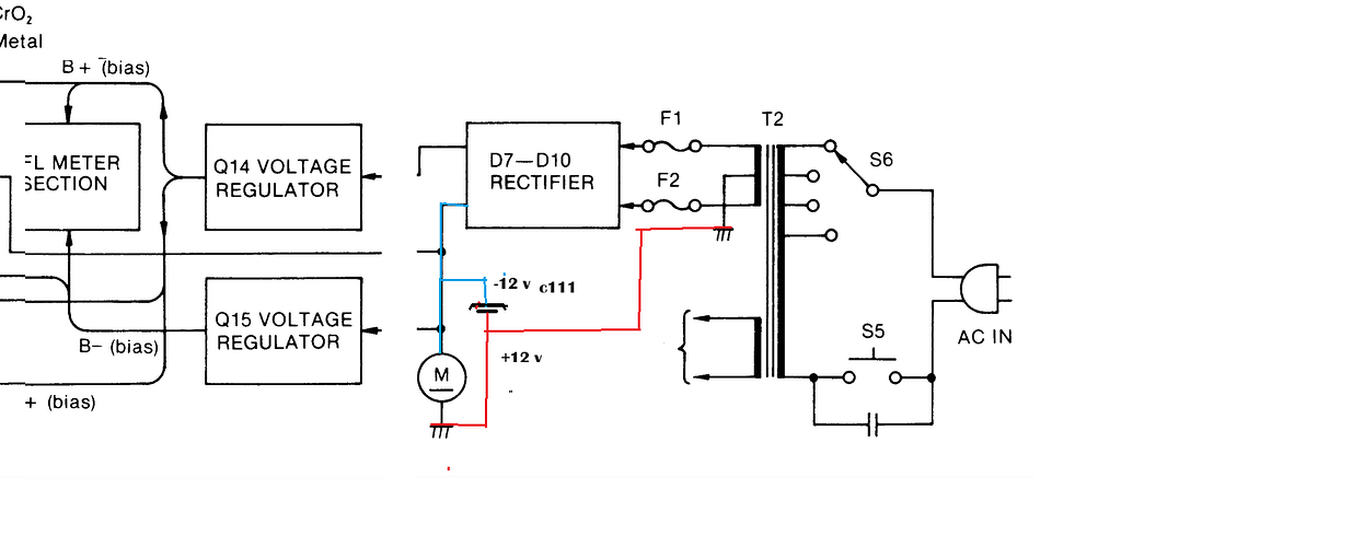

le moteur est alimenter par l’alim négative qui est filtrée par C111 (1000µF 16V).
Il n’est pas normale que l’alim s’écroule autant quand le moteur est branché.

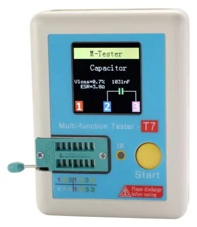

Comment tu les as testés ? Soit le transistor n’est pas bon, soit le mecanisme est freiné
Je les ai testés avec un testeur comme celui ci

si vous prenez le temps de regarder le schéma le block diagram vous donne l’articulation
en page 11 en particulier du power supply system
j’ai séparé la partie production alim -B et + B pour les étages à OP
le moteur recoit 12 volts issu du pont filtré par C111 et rien de plus
PAR CONTRE LE MOTEUR A SA PROPRE REGULATION INTERNE
c’est un Matsuschita 12 V continu
sa référence j’arrive a la lire sur la vue éclatée de la mécanique K7
c’est un MMI - 6AL2LKPA Matsuschita ( moteur rotation anti horaire )
pour testé ce moteur et donc sa régulation interne l’alimenter en 12 V en respectant la polarité
si son alimentation s’écroule à ce point sa régulation interne a du prendre chaud

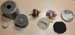

Je l’ai ouvert, il y a deux petits condos et un transistor, je vais essayer d’alimenter le moteur en 12volts via alim externe, si ça peux aider je peux également faire une photographie de l’intérieur du moteur.
j’ai trouvé une image des entrailles d"un moteur identique démonté
on voit bien la régulation
une belle photo de celle de votre moteur claire et nette pourquoi pas
le transistor il faudrait les références dessus
en fait il ne s’agit pas d’un transistor mais un circuit intégré spécifique pour la régulation moteur si je ne trompe pas

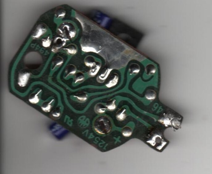

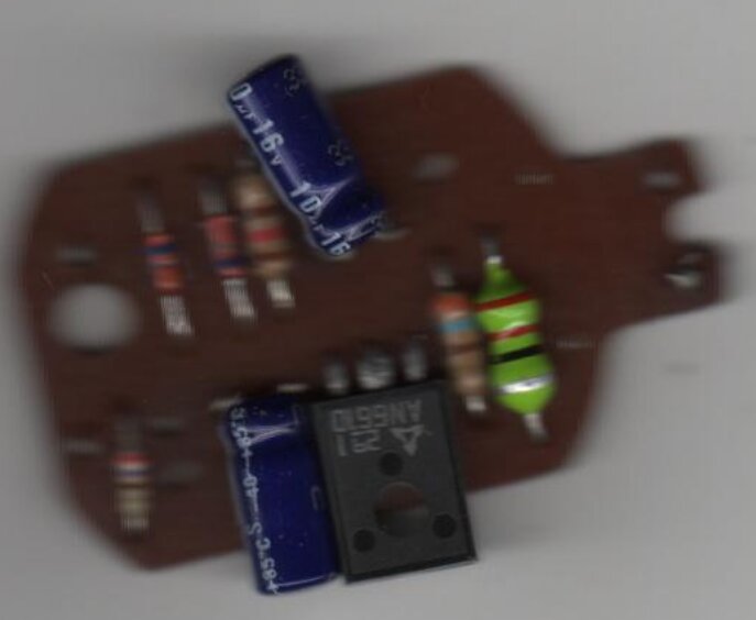

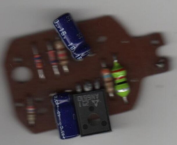

Bonjour, Je vous envoie ci joint une « photo » de la carte électronique, j’ai l’impression qu’il manque le petit potentiomètre, mais surtout à la sortie d’un condensateur chimique il y a du vert de gris sur les pattes.

bonjour,
il s’agit bien d’un circuit spécifique régulation moteur
AN 6610
faire essai du moteur sans la carte electronique lui mettre 6V max 9 V avec alimentation labo ou éventuellement avec 4 piles 1.5V en série tourne t-il normalement ?
