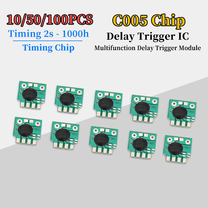

J’ai vu passer ça sur alix il y a quelques jours, je n’ai pas creusé n’en ayant pas le besoin.
Mais le plus simple et le plus facile à paramétrer reste un µcontrôleur avec un petit programme.
de quelle marque et on a la doc du relais ?
Après si tu as déjà des relais temporisés à 10 minutes : quand le 1er colle il alimente le second, 10 minutes après le 2ème colle et ainsi de suite. Mais s’il faut couper le 1 quand le 2 colle c’est foutu pour faire simple.
pour ce qu’il faut le modele du relais pour savoir quel type de contacts il commande 1T , 1RT , 2RT ???
Si ce sont les chinois que Jean-Paul avait proposés, il me semble bien que c’était des 1RT.
