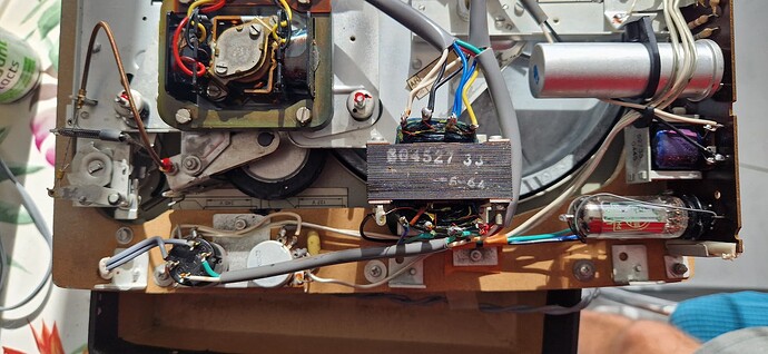

bonjour, les fils secteur arrivent sur le potentiomètre ,verifie déjà l’inter de celui-ci,et continnu de suivre le cheminement du secteur.(attention,il y a des tensions elevées à partir du transformateur)

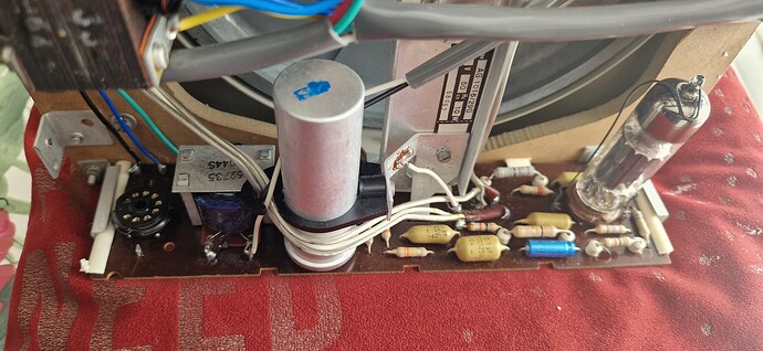

la cause probable ces deux condensateurs entoures en vert en C/C
otez L2 pour poursuivre vos test sans risque de detruire qq chose
bonjour
j’ai enlevé l’ampoule L2 mais ou sont les fameux 2 condenateurs a tester et comment s’il vous plait?
les deux capa sont dans le tube alu
mais ce n’est pas le premier probleme a traiter

regarde pourquoi la tension n’arrive pas sur le moteur et sur le transfo
ce sont des fils a suivre et des mesures a faire en alternatif
verifie aussi que le moteur tourne librement et que le rotor n’est pas bloqué par de la vieille graisse

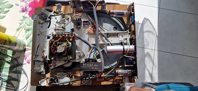

je viens d’avancer sur mon probleme
le moteur était bloqué, desormais il tourne

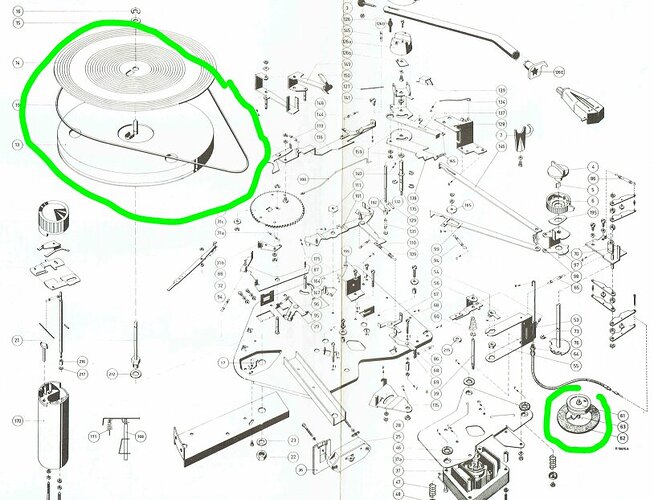

il y a une courroie et un galet dans cette platine qui est une AG-1016
c’est un galet intermédiaire avec anneau genre caoutchouc
on le voit sur les premières photos
il transmet la rotation du moteur au plateau via la courroie et une poulie
caoutchouc mort ou axes grippés
il faut enlever le plateau pour le voir du bon côté
(en principe circlip au centre)
bien non celle la cummule les deux problemes
galet et courroie

voilà un détail :
le câble acier dans la gaine transmet les infos du bouton pour changer de vitesse
ha…en plus le cable acier sous gaine tres cher a philips
decidement il y a tous les problemes

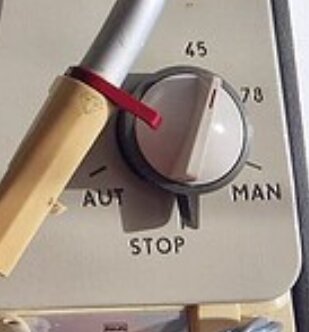

pour enlever le plateau, la notice dit de commencer par enlever les boutons de commandes de vitesse repère 4 et 6 mais je tire dessus et rien vient.
j’ai deja enlever le circlips au dessus mais le plateau reste , le circlips retiends juste le tapis en caoutchou
il y a t il une facon d’enlever ces 2 boutons?
Merci
pour le plateau vieille graisse
un peu de degrip oil faire tourner attendre 24H et tirer en faisant tourner de droite a gauche
le bouton c’est celui la que vous voulez enlever?
il es retenu par le ressort 5
et se tire vers le haut ( attention a ne pas perdre le ressort sauteur)
