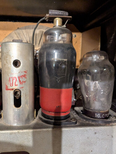

Autre point qui me chagrine… La base de la plus grosse lampe (L3/CBL6) est assez moche, ça bouge…
Est-ce que c’est le début des ennuis?

la c’est un probleme a traiter rapidement
il faut recoller le culot sur le verre
pour cela extraire la lampe de son supporte sans forcer sur le bulbe verre au risque d’arracher le culot du verre
on ne peut saisir la lampe que par le culot bakelite ( hachure en vert)
s’aider d’un petit tournevis pour sortie le culot du support en le soulevant vers le haut
Apres on colle a la cyanolit en instillant un filet de colle dans la fissure et on presse immediatement le culot bakelite contre le verre.
Attention aussi aux tetons au sommet , fragiles ils s’arrachent facilement lors du retrait de la pince contact , ouvrir legerment la pince plutot que tirer dessus

Cette méthode est insuffisante pour les lampes de puissance comme cette CBL6, avec l’effet thermique et l’échauffement puis le refroidissement de la lampe le collage à la cyanolit ne tient pas longtemps.
Le mieux c’est la colle de contact néoprène, également instillée entre le verre et le culot. C’est moins élégant et nécessite un séchage de quelques jours avant utilisation, mais c’est plus durable.
