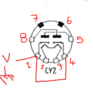

maintenant tu peux remettre sous tension et verifier la HT1 sur la cathode de la CY2 V continu 200 a 250V
Je me suis ENCORE planté…
J’ai mesuré la tension sur la CY2
J’ai relevé 33/35 ce qui correspond à 30 avec tes 5-10% d’excès comme tu m’avais annoncé.
Par contre, je suis désolé, mais je ne comprends pas ce que tu veux que je mesure. Je n’ai pas vu sur le schéma ou dans la doc le morceau avec du 200-250 en CC
la HT 1 c’est la mesure en Vdc
La 1 et la 4 sont reliées ensembles. Il doit me manquer un point pour le contrôle que je n’ai pas saisi.
Je suis désolé, je n’ai pas de connaissance en electronique/electricité à part mes cours du collège, et ça commence à bien dater! Merci pour ta patience en tout cas!
Par contre j’ai vu que le fil de la 5 s’est coupé. Je ferai ça demain.
1 et 4 sont relies ensemmble et tu parles du fil 5
il faut faire tres attention quand on parle de numerotation de ces supports car il y a eu plusieurs types de numerotation ce qui crée un grande confusion
le mieux est soit de parler nom d’electrodes ou joindre un dessin avec les N° de broches que tu utilises
Ah, au temps pour moi.
La 1 et la 4 sont les deux de ton schéma. Donc forcément 0V en CC.
Les deux bornes extérieures des 4 qui sont le plus resserrées.
Concernant le 5, c’était un câble qui venait du transfo.
C’est cette numerotation que tu utilises et en vue de dessous
