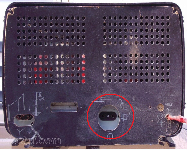

Pour tester la prise pickup, y a qu’à brancher?
avant de brancher qq chose du le PU
toucher du doigt les bornes PU les unes apres les autres pour chercher celle qui fait ronfler*
pot de volume a micourse
Celle de gauche (côté antenne, pas côté alim)
Ça, j’avais bon ![]()
Bon, maintenant, je peux dire que tout fonctionne!

Je n’ai strictement aucune radio. Même pas du grésillement. La prise pickup fonctionne très bien par contre.
