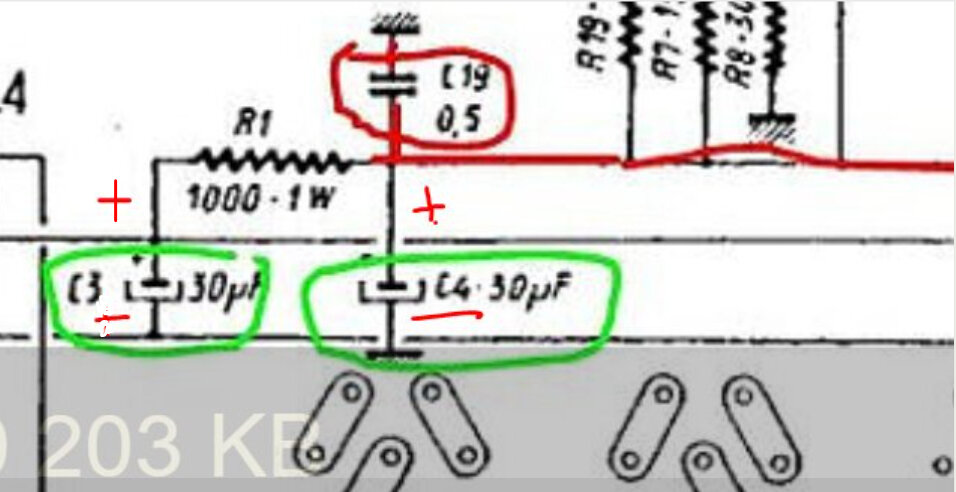

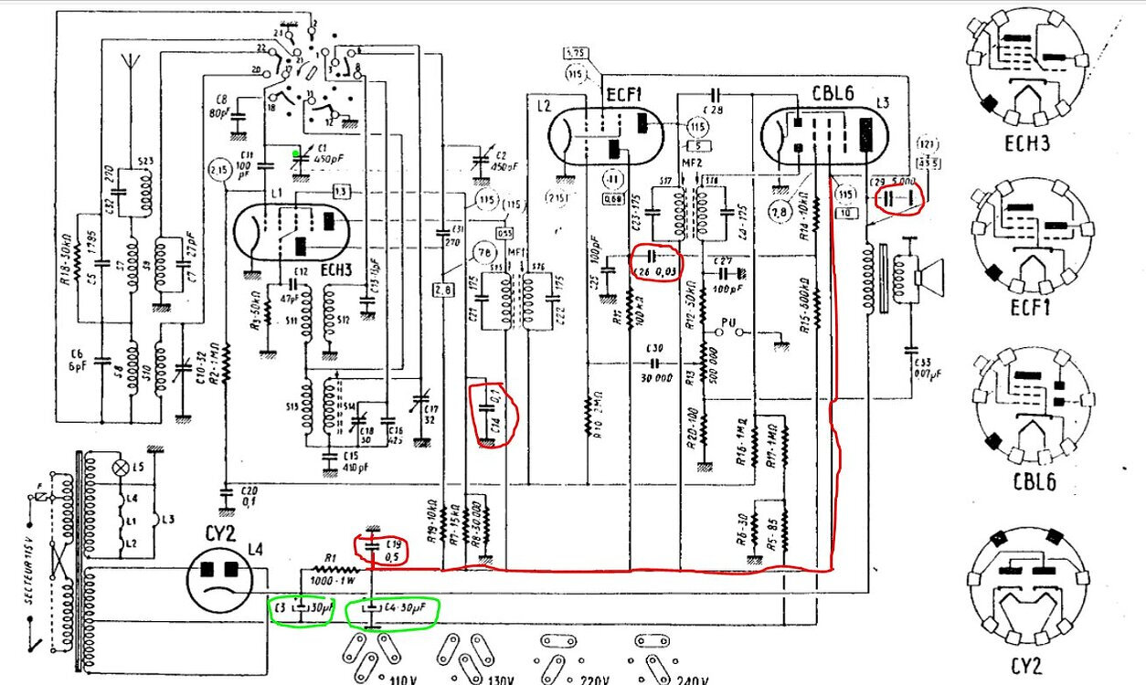

tu as bien remplace toutes les capas que j’ai indiquées en rouge ?
et pas d’erreur de polarite sur C3 et surtout C4 ?
si oui on peut penser a un C/C interne de la CBL6
essaye d’enlever la CBL6 et voir si cela ne crame plus
si cela continue
il faudra te fournir en magasin de bricolage un lampe d’eclairage pour four
avec deux fils elle remplacera provisoirement la R qui claque

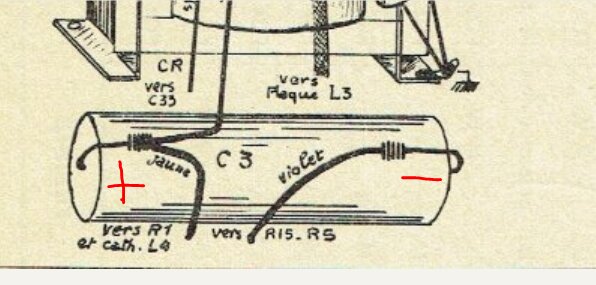

C3 et C4 ont leur pole plus connecte sur la resistance R1 de 1K
celles cercles en rouge il y en a 4

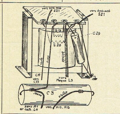

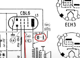

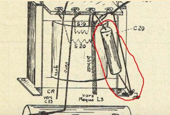

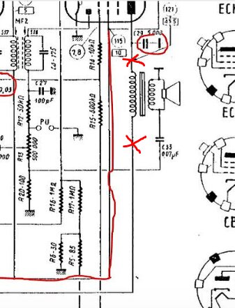

enlever la CBL6 et remplacer ou debrancher le condensateur C29
refaire le test dans cette configuration
le transfo de sortie ne doit plus fumer en esperant que cela ne l’ai pas tué
J’ai enlevé la lampe. Plus de bruit, mais ca fume toujours ^^’
et le condensateur il est debranché ??
si oui
debrancher le fil
allant a l’anode de la CBL6
et celui amenant la HT sur le transfo
Poste hors tension :
mesurer a l’ohmmetre entre les cosses debranchées et la masse
si on n’obtient pas un R infinie le transfo est mort

Bref, condensateur débranché, ca ne fume plus. J’ai remarqué qu’il avait le dessus bombé (encore un tombé je suppose…)
Pour celui qui amène la HT au transfo, c’est celui qui vient de C3?
Merci
pas besoin d’aller plus loin
il est en C/C ce condensateur
J’avais donné une liste de composants a remplacer entourés en rouge sur le schema
si tu le le fait pas il va y avoir des morts irreparables dans le poste
Je les ai bien tous changé!
Je me suis par contre planté dans la polarité très certainement.
Pour le C29, le - est vers le transfo ?
C29 est un non polarise ainsi que tous les autres cercles en rouge
seuls les verts sont polarisé
peus tu me faire la liste des valeurs que tu as mises
C29 : 5nF > 4.7nF
C26 : 30nf > 33nF
C14 : 100nF > 100nF
C19 : 500nF > 470nF
le tout en 350V minimum

Comment voir la polarité attendue sur le schéma?
Ou la refle generale c’est le + vers la résistance?
Me suis je trompé avec le - du côté du transfo?
Merci
les condensateur cercles en vert sont polarises
j’ai indique le + et le -
l’inversion de leur polarite entraine un C/C du condensateur et qq fois son explosion
le condensateur cercle en rouge est non polarise et n’a pas de sens de branchement

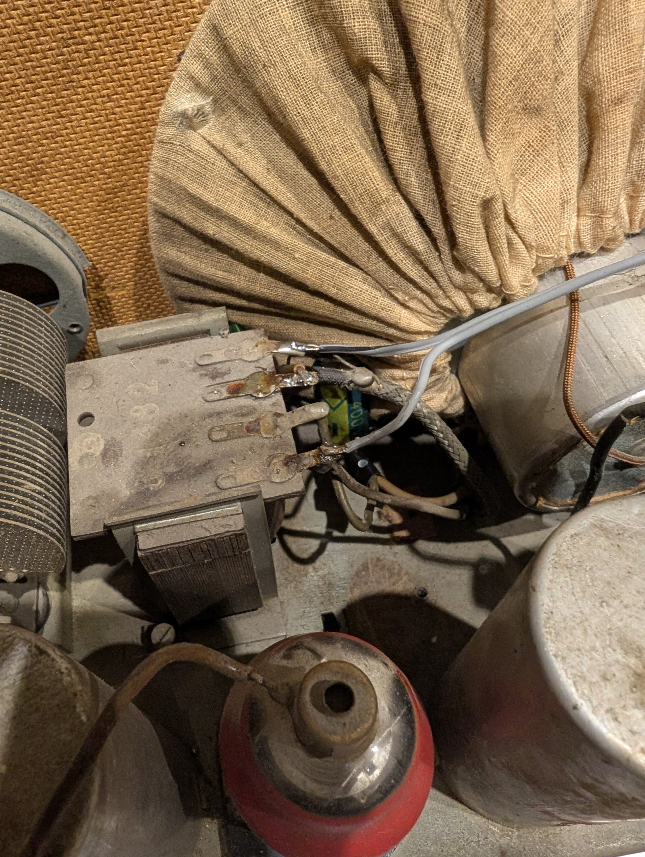

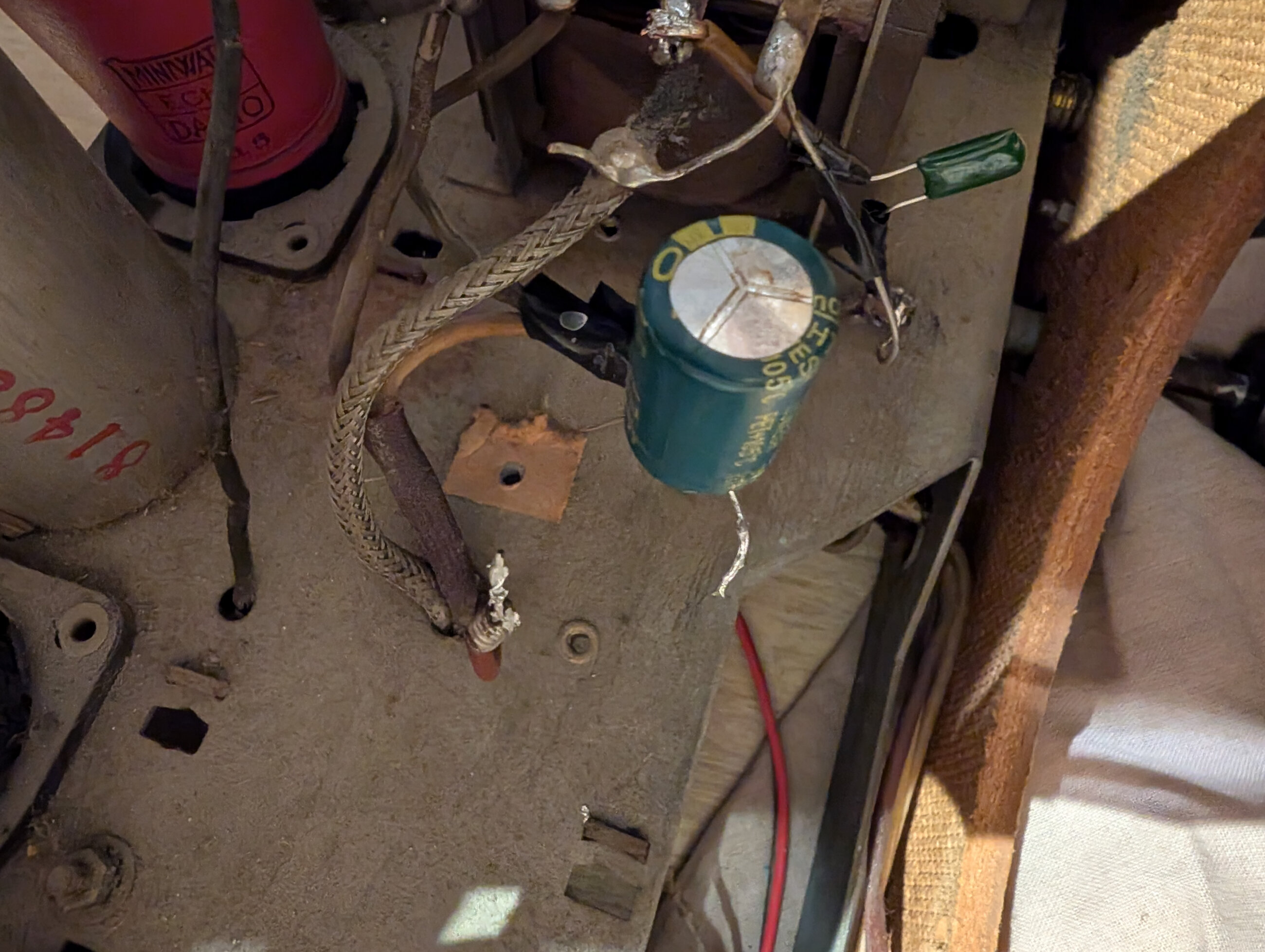

faites moi un photo du condensateur que vous avez remplace sur le transfo de sortie
D’une manière générale, c’est côté masse le négatif du condensateur si je comprends bien?
Les soudures ne sont pas nickels, ça pique les yeux je suppose :sweat_smile:

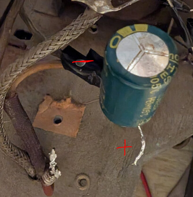

en plus il me parait gonfle sur le dessus
en plus il est aussi a l’envers… sauf si tu as croisé les pattes dessous
Oui, il est gonflé, c’est ce que je te disais hier.
Je vais le changer et mettre le nouveau dans le bon sens…
