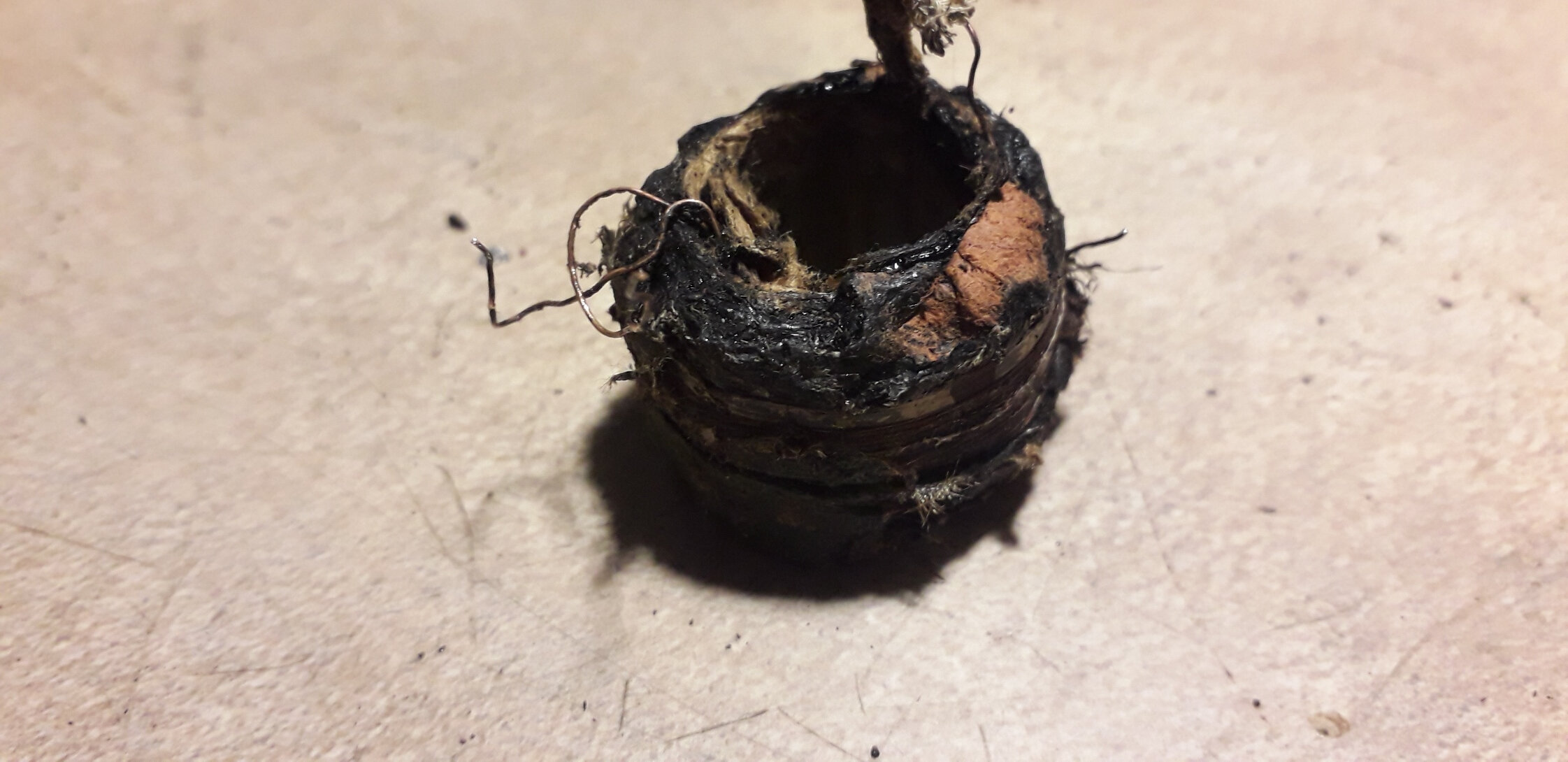

il faut attendre un certain temps pour que le brais se ramollisse a coeur
apres avec un paire de pince on tire progressivement le transfo en le prenant par le toles

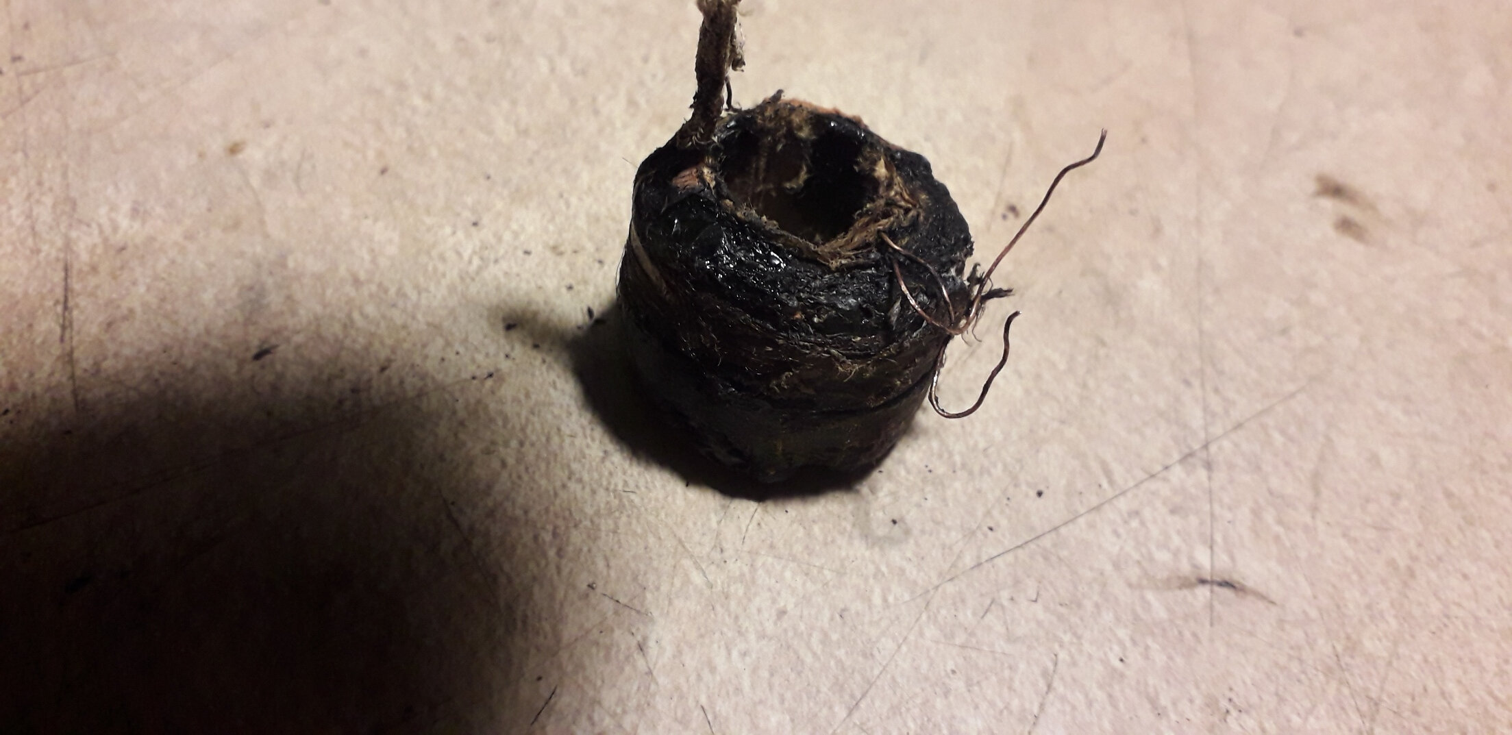

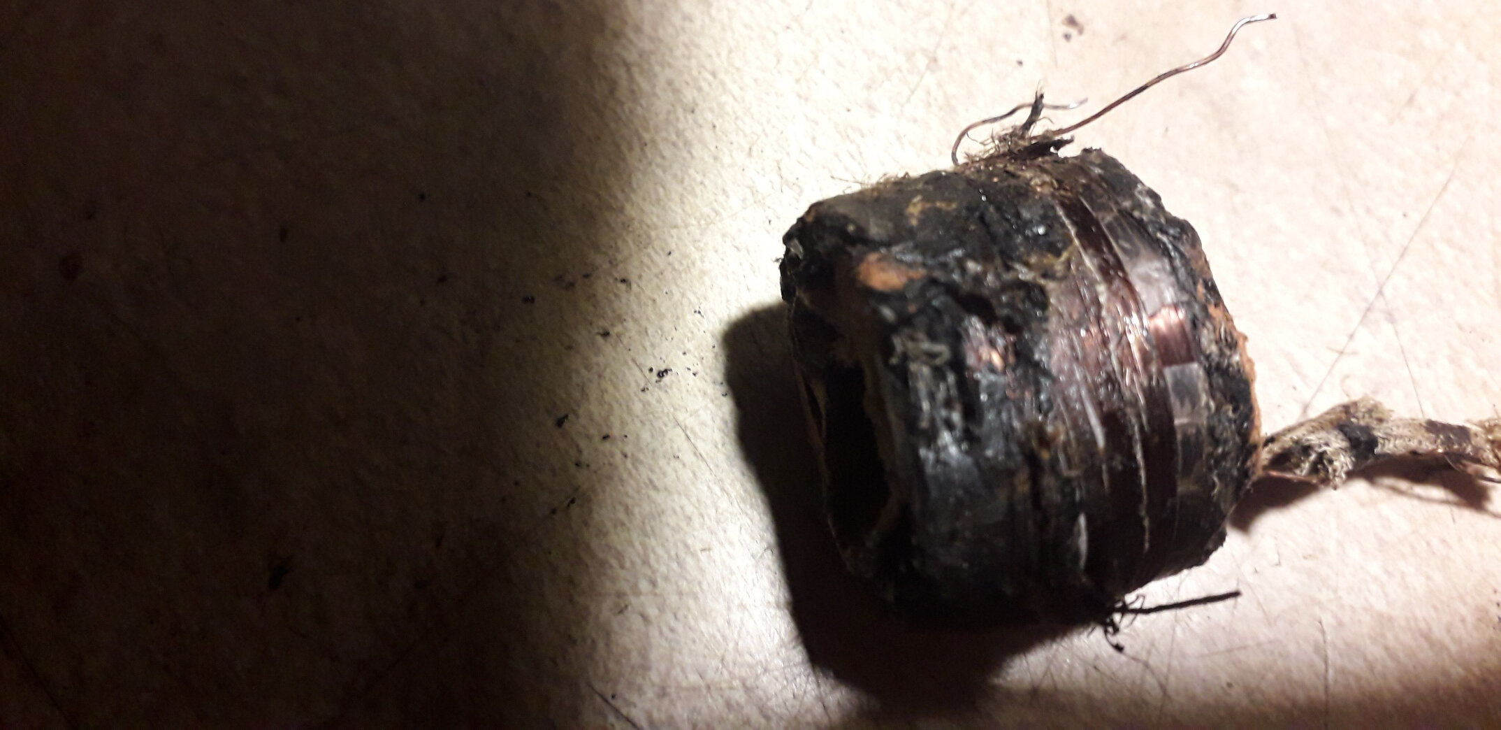

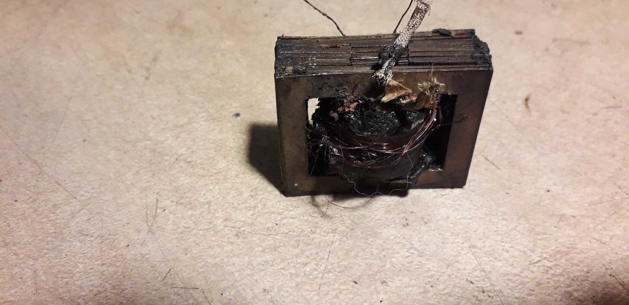

cette fois la messe est dite j’ai réussi a extraire le transfo de sa gangue de braie mais en voulant le nettoyer l’enroulement est venu avec donc je pense que le réparation de ce transfo ne m’est pas possible car le fil est trop fin et pour arriver a une impédence de 20 000 Ohms il doit en falloir un paquet et comme les 4 cosses de sortie sont en contact les deux enroulements sont a refaire
Rien n’est perdu un cote est encore bon
detole ton tranfo
compte le nombre de tours du gros fil
ok je vais essayer je suppose que le gros fil correspond au primaire et qu’il est dessous
comme sur tout transfo de HP c’est le secondaire relié au HP

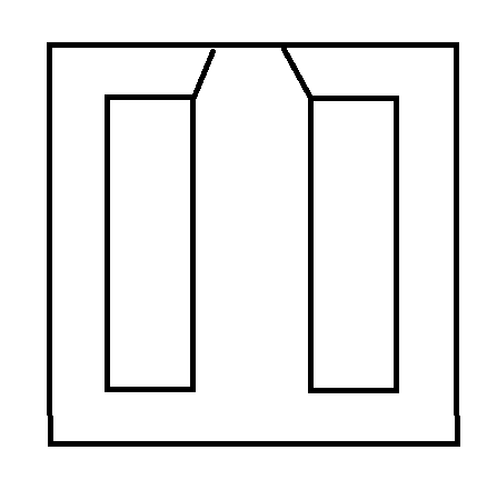

par contre tu as des toles a l’ancienne il me semble
de ce style ,
oui ce sont ces tôles là

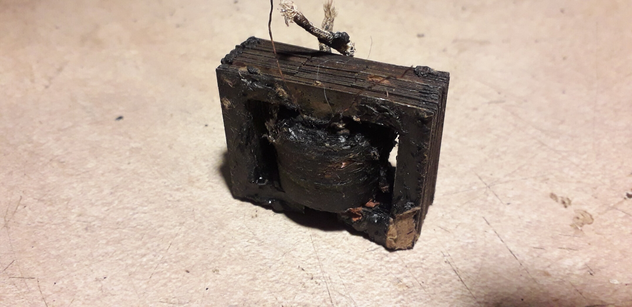

je viens de le détoler et je crois que ça va être compliquer a debobiner et quand je vois l’épaisseur du fil fin je ne suis pas sur de pouvoir réembobiner tellement il est fragile
le fil fin il faudra mettre du neuf
aussi pour le gros , pas question de re utiliser ces vieux fils

je vais quand même débobiner le mien pour voir le nombre de tours en gros fil
Il faut lui écrire pour préciser avec quelle impédance de HP… Il fait des supers mesures et oublie le principal… Je pense qu’il est petit et si ça se trouve rentrera dans la boite.

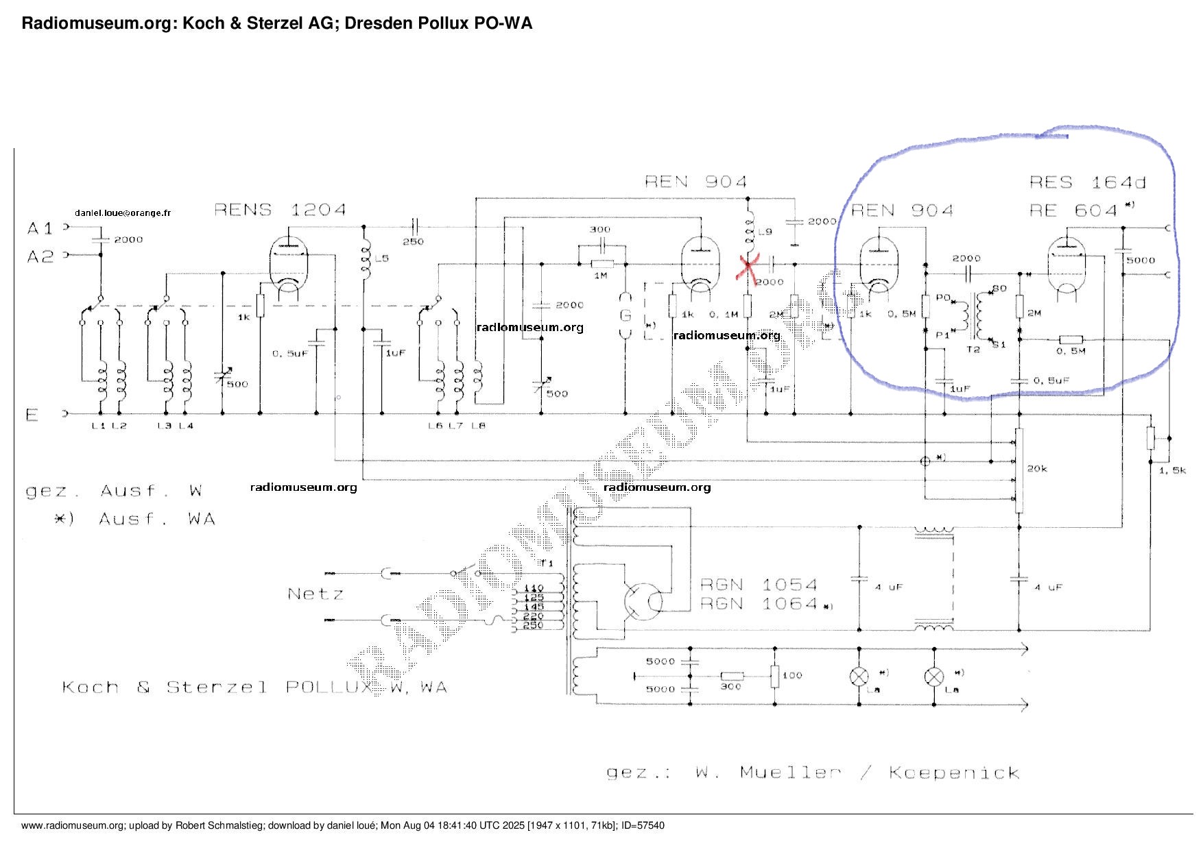

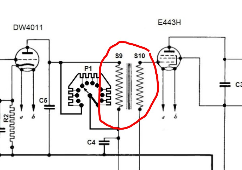

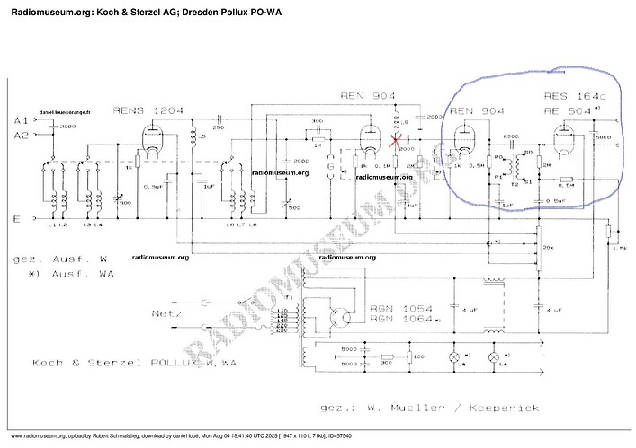

tu est sur que c’est un transfo de sortie ??
sur le schema il est plutot un transfo de liaison entre lampes
donc rapport 1 a 3 probablement
oui tu as raison et je me demandais si ce genre de montage pourrait corresponde
oui tu peux le remplacer , avec un perte de puissance , par un classique liaison RCR
ok mais quelle devrait être la valeurs des résistances et du condensateur la c’est trop ardu pour moi
