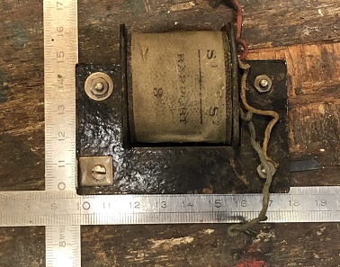

Il m’angoisse ton Transfo.
J’ai pas mal de Transformateurs de toutes sortes..!
On sait jamais!!
Mais comment reconnait on un transfo de liaison ?
A+
Fernand
Bonsoir Fernand
Content de t’avoir en ligne cela fait un moment qu’on ne s’est pas parlé
pour ta question Remi me dit plus haut que son rapport doit être de 1a 3
les photos du transfo sont plus haut et c’est malheureusement tout ce que je peux te dire
a sa position entre deux lampes
un des enroulement connecte entre HT et anode de la preampli
l’autre connecte entre tension de polar grille et G1 de l’ampli de puissance

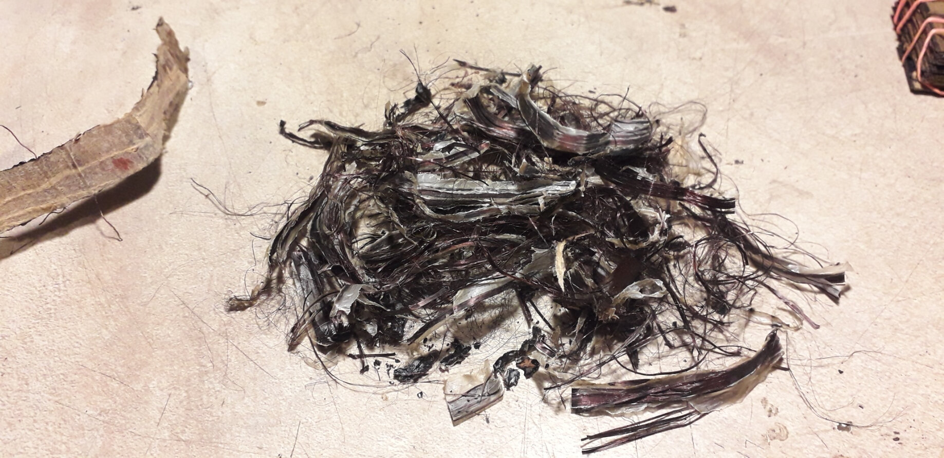

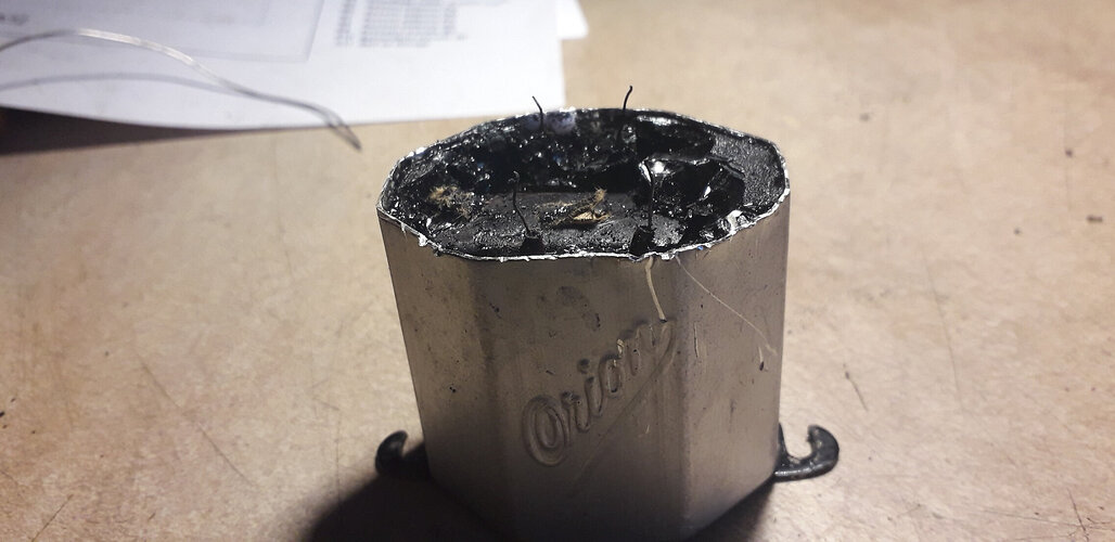

Bonsoir
je viens de passer un moment a essayer de débobiner ce transfo
mais j’ai misérablement échoue je me retrouve avec un paquet de fil très fin qui si il n’est pas carbonisé a néanmoins eut bien chaud
maintenant si personne n’en a un a céder dans son stock je vais opter pour un montage RCR
ce qui comme me l’a dit Rémi provoquera une perte de puissance
pour le condensateur je penses qu’une valeur comprise entre 10 et 20 n pour faire l’affaire mais pour les résistances je ne sais pas du tout et j’espère que vos lumières pourront m’éclairer
d’avance merci à vous

Prendre le schéma du Philips 2514 (ou
2531).
Les transformateurs de liaison avaient un rapport de 1/3 ou 1/3,5 c’est ce qui était recommandé pour les étages utilisant la B443
Voir par exemple le modèle Philips 4003 :

tu peux faire la meme chose avec les toles de ton transfo , ce sera mieus qu’avec des bout de fer pleins
il suffit de faire avec du bristol fort la bobine indiquée
pour le fil il vaut mieux utilise du plux fin 1/10eme
prends exemple sur celui que tu as debobine
