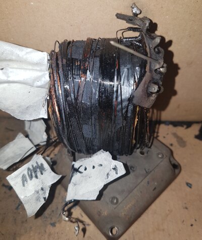

et c’etait une premiere pour l’ami Lebouseux
Mon transfo était plus près de l’état de fusion que le sien au prime abord.
ça complique un peu le debobinage sans plus

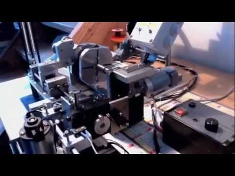

et pour le primaire tu ne fait qu’un 240V sans prises 110, 140 , 220 comme cela tu peux utiliser un seul diametre de fil ( celui de la partie 220V ) cela gagne de la place et simplifie le boulot

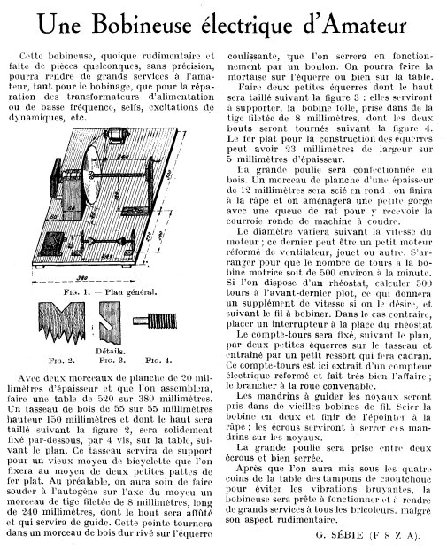

la bobineuse du debutant
Ça confirme ma pensée.

Quelle longueur de fil faut 'il en général pour un rebobinage ? Il faut le 240v le 6,3v et la ht soit 3 fils différents ?
il faut debobiner en comptant les spires de la couche
on mesure la longueur d’une spire par couche et on calcule la longueur necessaire a chaque couche $et on additionne les couches d’un meme bobinage
Il faut débobiner : le problème c’est que ça débobine sans le falloir. Je vais prendre une pause et réfléchir. A moins d’une astuce …

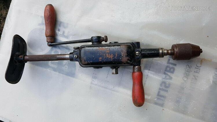

monter sur un axe en tige filettée de 6 mm et deux flasques en contre plaque pour eviter que tout s’effondre
Ca limite les dégâts.

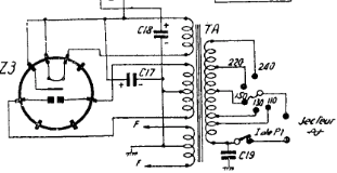

Voila ce que montre le doc.
Il me faut donc le 240V, les 2 filaments 6,3 V à point milieu, le filament de valve et la HT à point milieu ?

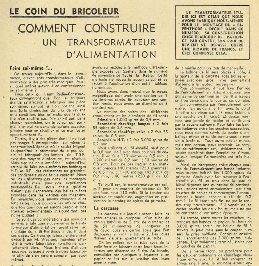

En fouinant, je suis tombé là dessus
vaut mieux utiliser le M. Douriau ou le S. Lecoeur qui font autorite sur la question et puis pourquoi s’embeter a recalculer tout le transfo alors que l’on a l’original sous la main…
C’est le mode opératoire qui a retenu mon attention, pas le calcul, car ce transfo ne correspond pas à celui du Poler.

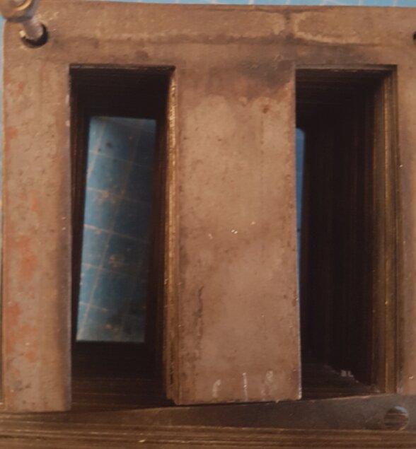

Tout est dans le titre. Certaines présentent des traces de corrosion ou alors le revêtement isolant semble faiblard. Sachant qu’il est important que toutes les tôles soient parfaitement isolées entre elles, j’avais pensé poncer la rouille ou les traces puis phosphater à l’acide phosphorique dilué ? A moins que je laisse comme ça vu que la rouille est plutôt un isolant ou du moins un mauvais conducteur ?
